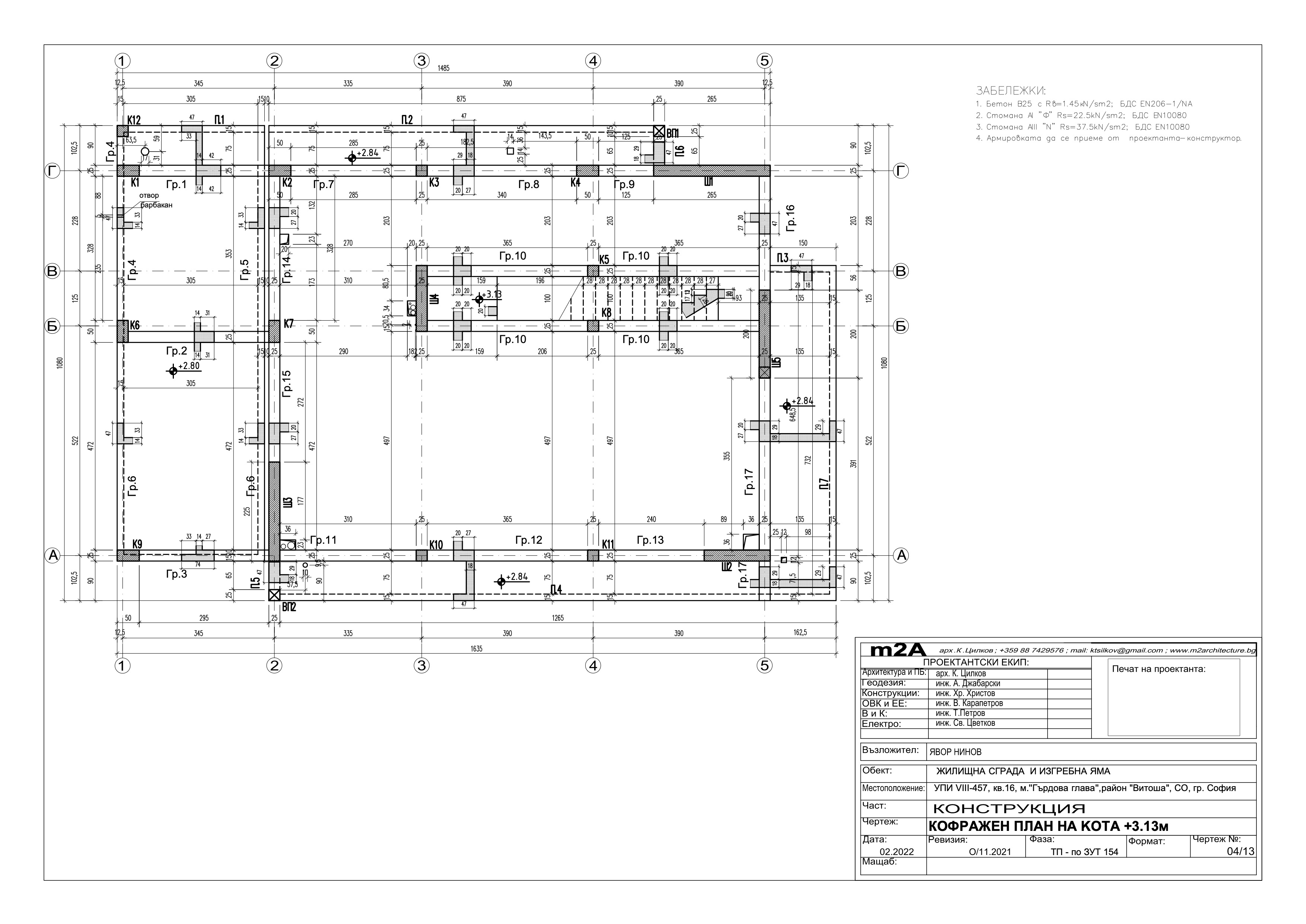

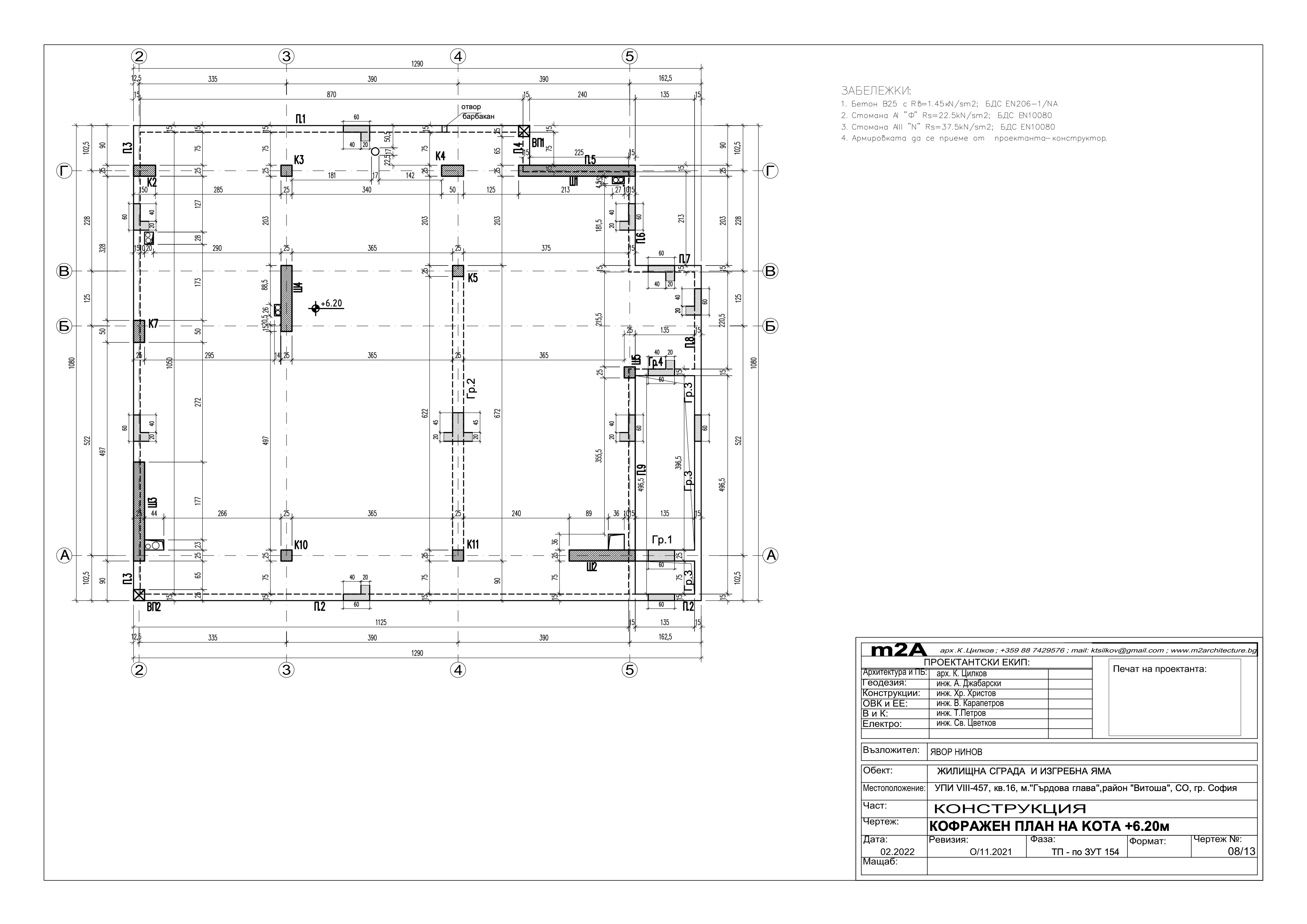

Сега се усещам, че до голяма степен съм подвела момчетата тук, т.к. не уточних, че къщата е с равен бетонов покрив.
Пускам няколко снимки от конструкцията, въпреки, че точно файла с фундаментите не дава да се прикачи, голям бил…
