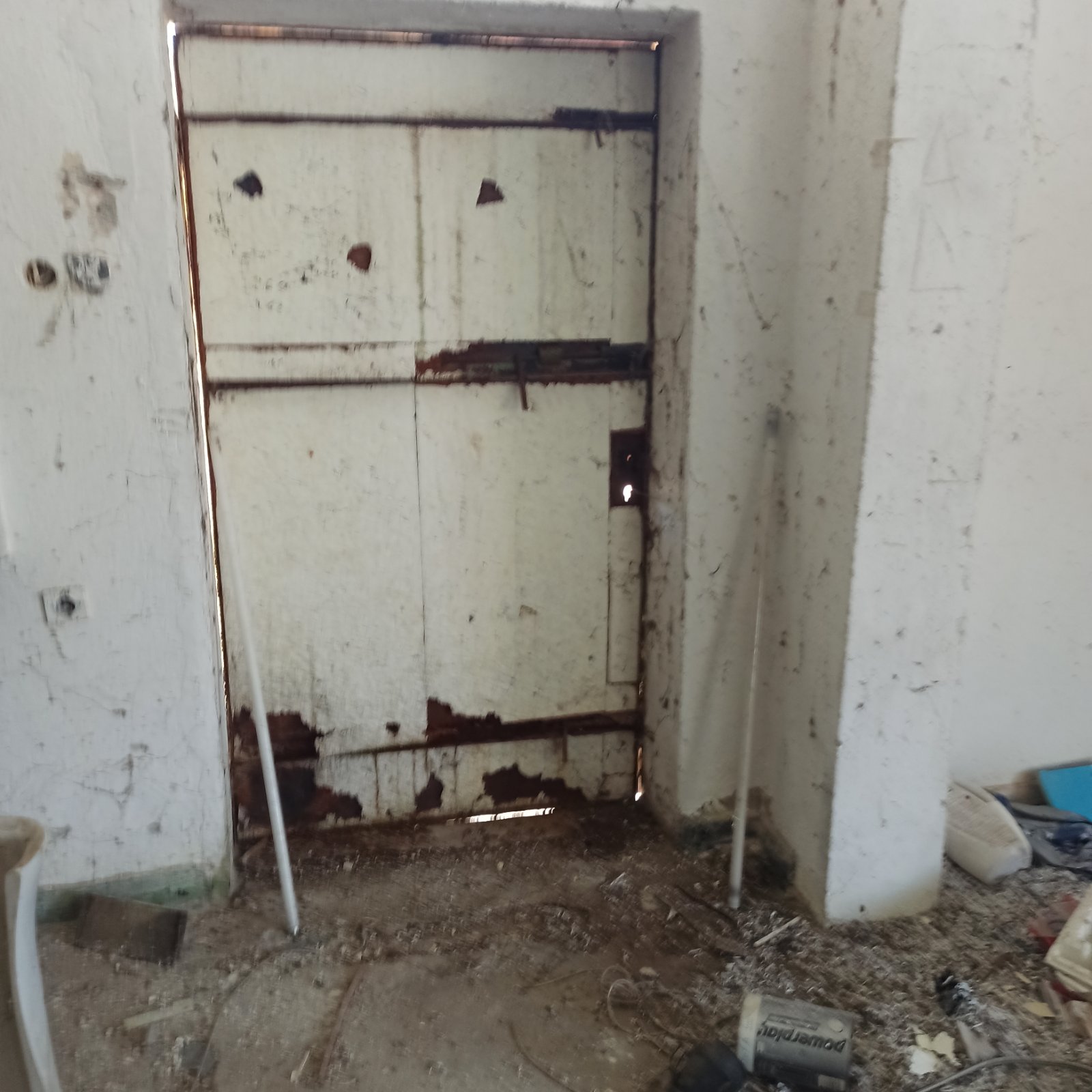

Тръбата за канализацията е безусловна. Не мога да понасям ями, особено в градска среда. Там канализация върви по улицата както по лицето на имота, така и откъм гърба, която даже е по-близо. За колоните не мога да преценя, но това на снимката дали не е такова? Пристройката се вижда, че е само тухлена и не е ясно дали не е правена впоследствие.
Съседите казваха, че не е работило дълго като магазин, щото е бил цапнат при приватизацията. В района има и други обществени сгради, за които знам със сигурност, че са от 87-а, щото съм виждал документи. По онова време е имало някаква строителна кампания и всичко, което съм виждал е или от 60 и някоя, или около 85-та. Може и да е изключение, но конкретно на тази сграда не съм й намерил нищо оригинално черно на бяло.
0-02-05-def2f1cce231b37b2eb2eb3b6ae05e14e9a5d2cbe38d0c47f7df5d632291f24f_84ccc58a9a5a9a59.jpg
moimoimoi - майстор
това прилича на колона ,но защо е отвътре на стената?
на ъгъла където е пукнатината където мазилката е паднала се вижда че колона няма
