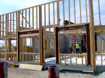

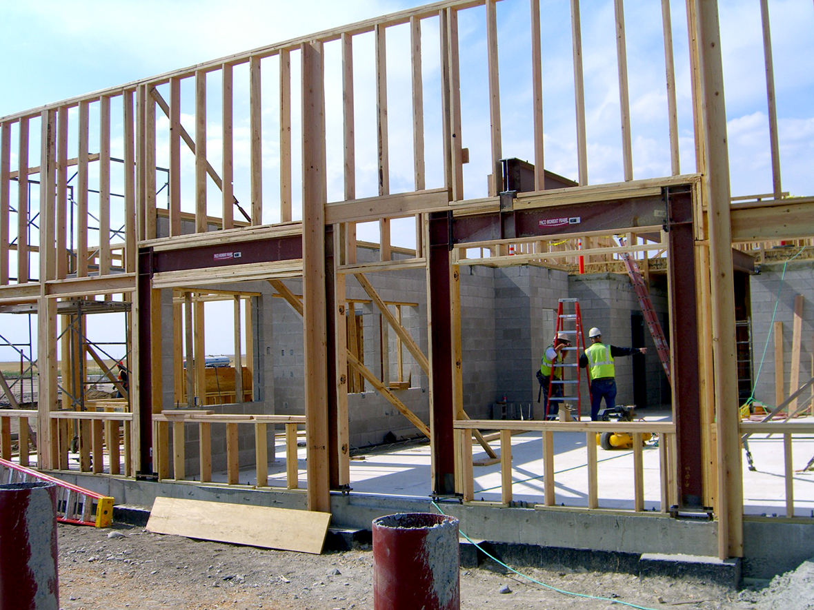

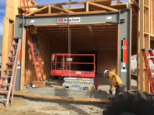

BLUEPUPIL - майстор
пет окт 07, 2022 12:49 pmnabi написа:
При панелно изпълнение самите панели са носещата конструкция =====
Недей!
Да ти направят поне една портална рамка
на болтове, гредата може да е разглобяема от
две ГВ „П“-та, за да може да се вдига от 2-3-ма
човека. И слагай панелите около нея.
шоп - майстор
Според мен при монтирани диагонали и достатъчно Х ови връзки няма нужда от горещо валцовани профили.
