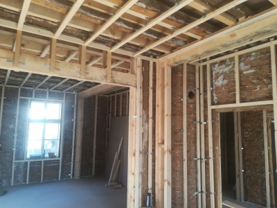

Слепок 2м? Или смок? Смокът е хубава придобивка, аз искам таралеж, но не остава повече от ден-два. Съселите не правят бели, но мъкнат яйца. Свалял съм по трийсетина от каратаван. Вонята не може да се опише. Въобще, и аз като съжител с всякакви твари, ще кажа "заеби ги гадините". Хората вече уплътняват за насекоми, а някои още се оправдават, че затварянето на всички входове за плъхоците е невъзможно и решението е само отрова.
Свалянето на калта от каратавана е най-лесно отгоре надолу. Изтървали сте момента като ремонтирате покрива. Сега разкрий между две ребра около метър, качи се на нещо стабилно поне главата ти да е над мизерията и с тесла и малък кози крак избивай летвите една по една. Ако има телове, предвиди и ножица. Малко насляпо се работи под калта, но бързо ще се ориентираш къде да ровиш. Не събаряй много наведнъж да не повредиш гредореда на пода. А може с лопатка да събираш първо калта в чували и после само дъсчиците.

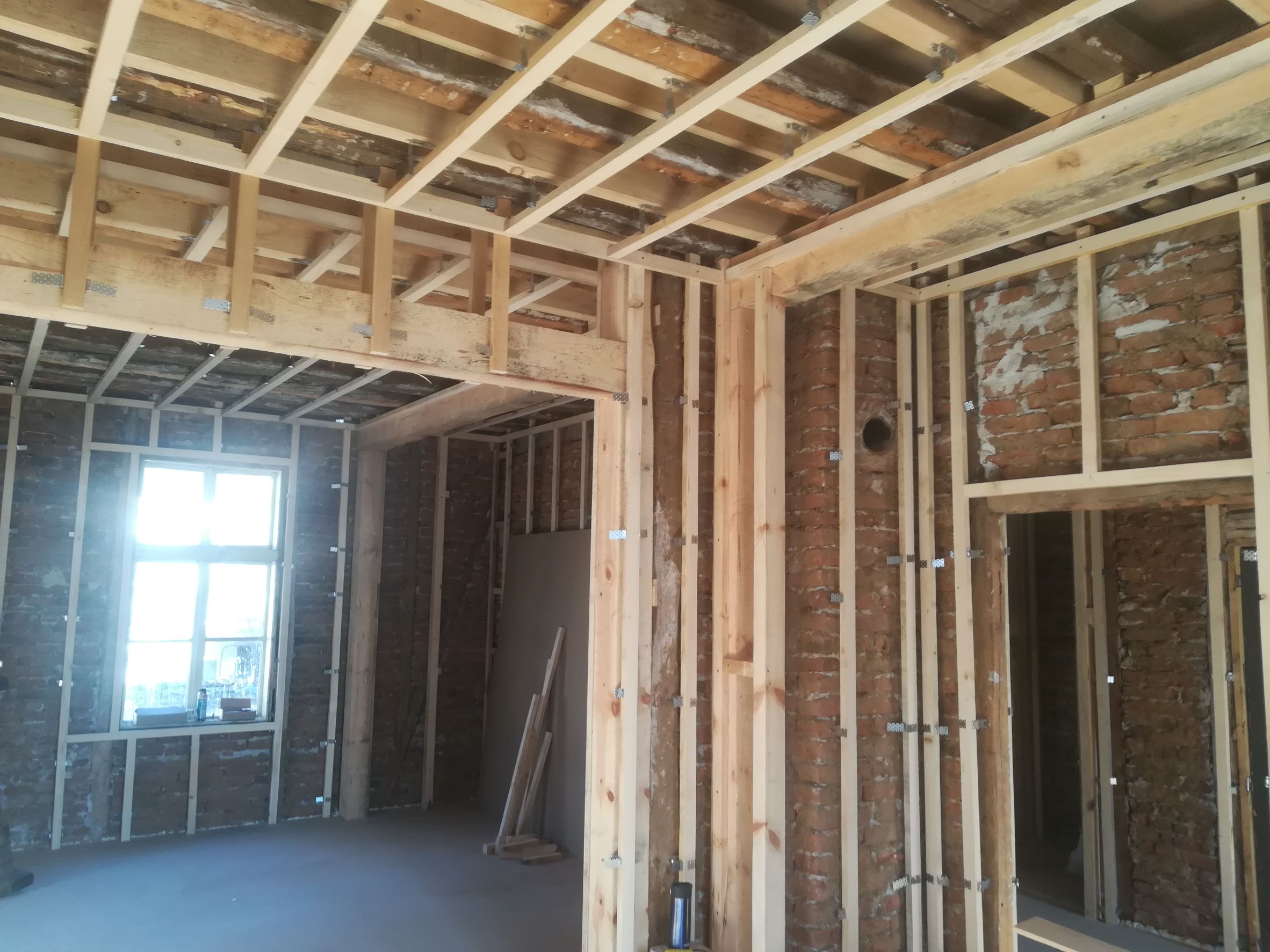

На 2ри етаж тавана (или пода на таванското) е изчистен от пръстта. Та там процедирах с кози край, а после минах направо с резачката между гредите и доста по - лесно събарях летвичките... За 1вия етаж (или пода на 2ри) се чудех дали да не разкова пода и отгоре да изкъртя. Приятеля с който го правехме имаше притеснения дали махането на дюшемето нямало нещо да отслаби конструкцията (тоест да остане само на греди 2ри етаж пода).
Идеята ми да изрина всичко е, че искам да проверя състоянието на гредите, както и да махна ако има гнезда на някакви други твари.. (въпреки призивите за: "назад към природата"). На 2ри етаж при разковаването, намерих изоставено гнездо на оси, доста голямо.

По мои лични наблюдения каменната вата е едно прекрасно местообитание за мишоците. Не им се налага да събират отоплителни материали за гнездата си.
Върху стъклената нямам лични наблюдения.
Ремонта е ваша работа с какви материали ще го правите, но е добра предварително да се подготвите теоретично.
Аз лично , ако гредите между етажите са здрави, не бих ги пипнал и бих оставил пръста.
Защото тя е по-добър регулатор на влажността, в известна степен е и консерватор.
