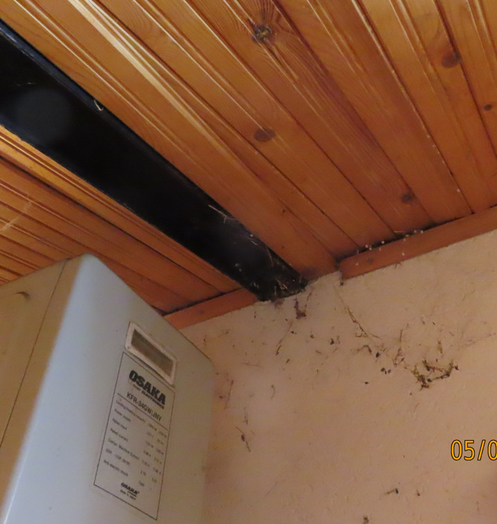

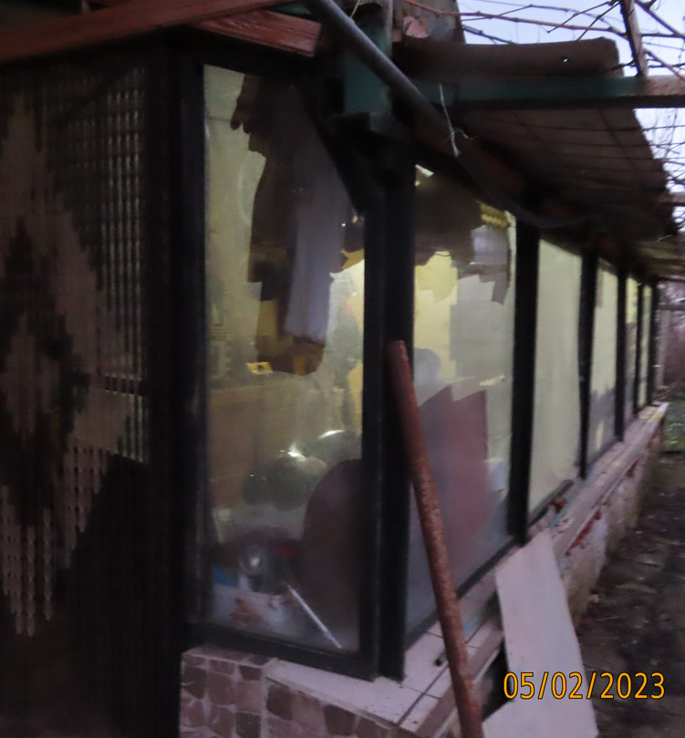

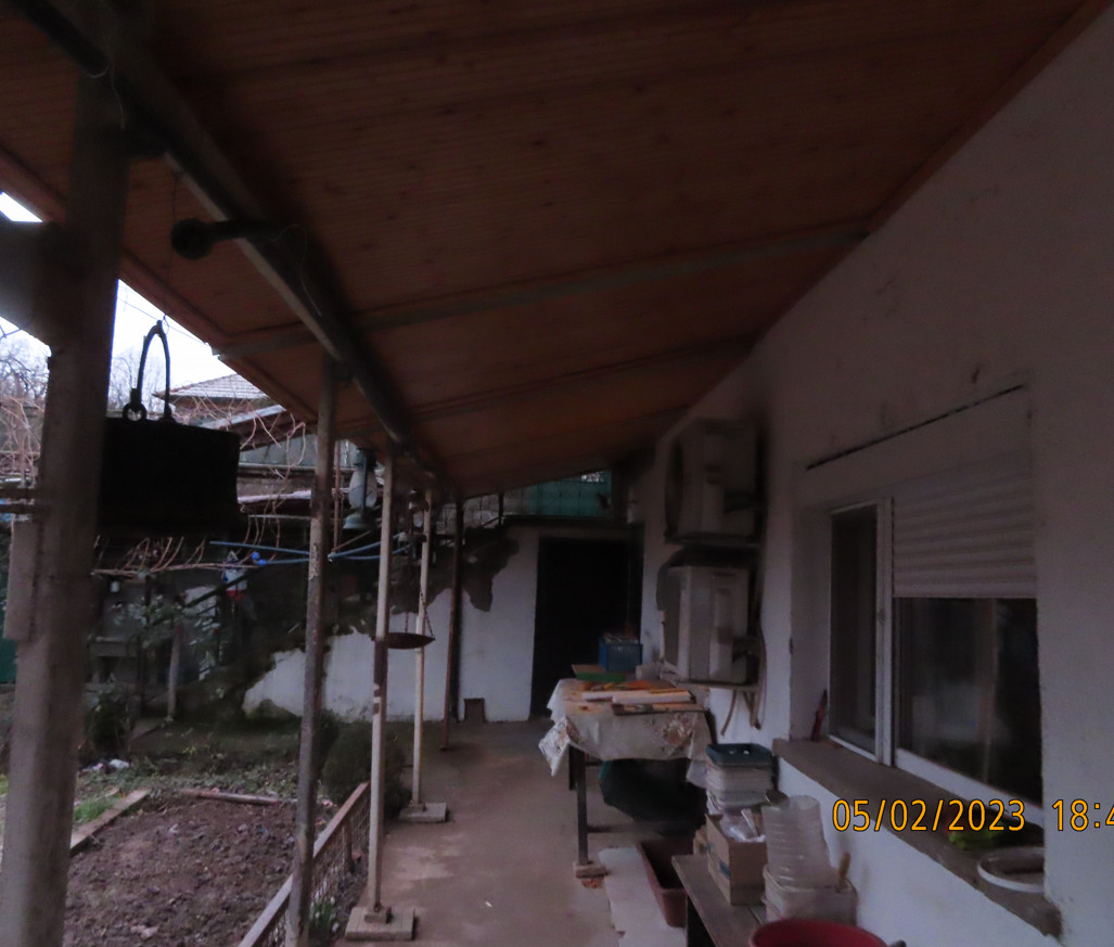

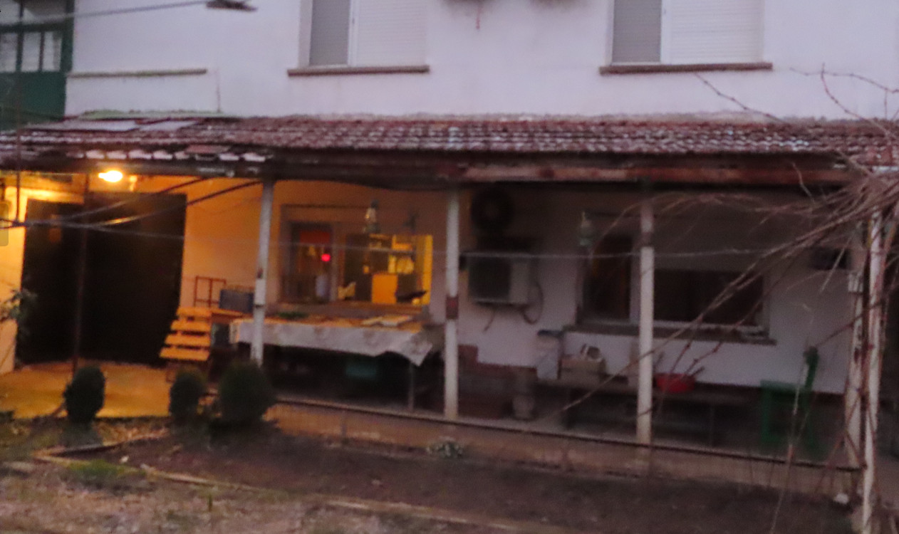

Ако правилно разбирам по снимките, навесът е без колони и столица към къщата? И това с товар от керамични керемиди.
И не е много дървен...
Освен че има доста подобни теми, Блу пак е дал /прекалено :-D / подробни разчети. За да ти се изясни като на нормален неинж човек, трябва да знаеш:
1. Анкерирането в пояса на греда осигурява надлъжната стабилност на високата част на навеса. Хоризонтално в равнината на стената. Товарът е малък, всеки анкер носи на срязване поне 500 кг, но все пак е добре да се подсигури и в посока надолу, т.е. стълбове през 2-3 м, задължително един на снадката.
В конкретния случай няма разлика между 12х12 и изправено 6х12, отделно през шестицата по-добре се анкерира /няма нужда от планки/, примерно анкер 10х150 през 50 см. Със стълбовете към стената е същото - ако се подсигурят срещу изкълчване, подпират/носят по вертикала колкото и 12х12. Тях може да ги монтираш с по 3-4 дюбела за тухла и монтажна пяна.
2. Ниската страна е по-отговорна - трябва да укрепиш надлъжно /тирантите, които препоръча Блу или Х поне между два стълба/, напречно, т.е. да не избяга от къщата, а и да подпреш достатъчно против провисване. На това сечение 5 стълба стигат. Дори няма нужда да е 14 по височина. За стълбовете има няколко начина на монтаж, азависи колко ти се занимава - вбетониране на 60-80 см, анкериране с подходаща планка или "обувка" към бетонова стъпка/плоча, монтиране към легнала столица или бетонов борд... Всичко си има предимства и недостатъци.
3. Ребрата оптимално са 6х12, но и 8х10 стават за битум или ламарина. Шестиците трябва да се подсигурят срещу превъртане, примерно като добавиш ъглови планки на горна и долна столица. Няма нужда да са някакви скъпи усилени, 50х50 на 3 мм хванати с рапиди стигат. Префектно се укрепват без планки, ако ще затваряш стрехата, като се монтират 50 см ребра/дъски в междуребрието над долната столица. Вместо ребра е желателно да се сложат цели 12х12 на снадката, над крайните стълбове и в края на стрехите, т.е. първото и последното, общо поне 5 бр.
4. Наклона сам си го задаваш по минималната височина, аз под 2 м светло избягвам да слизам. При 2,56 към 2 м имаш достатъчен наклон за битумни керемиди. При 2,20 в ниското остава или рулонна битумна, или ламарина.
5. Не казваш открит навес или ще го затваряш. Доста неща трябва да се съобразят според едното или другото. Най-гадна е ветрилността - вятърът да не подбере покритието под стрехата или през целия таван, щото дъските като се разсъхнат, оставят големи пролуки...

Да, не съм написал, че навесът ще го затварям, не предполагах, че е от значение. Какво трябва да се измени в такъв случай?
Направих едно чертежче с разбраното от мен до този момент за колоните към къщата. Една от тях е извън къщата. С какви размери трябва да е тя, понеже ще е върху бетонна стъпка?
А това е предната част, за която не разбрах как се слагат тиранти или хикс?
Относно ребрата, не разбрах на кое казвате края на стрехите, за да са 5 греди 12х12?
