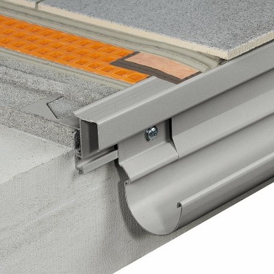

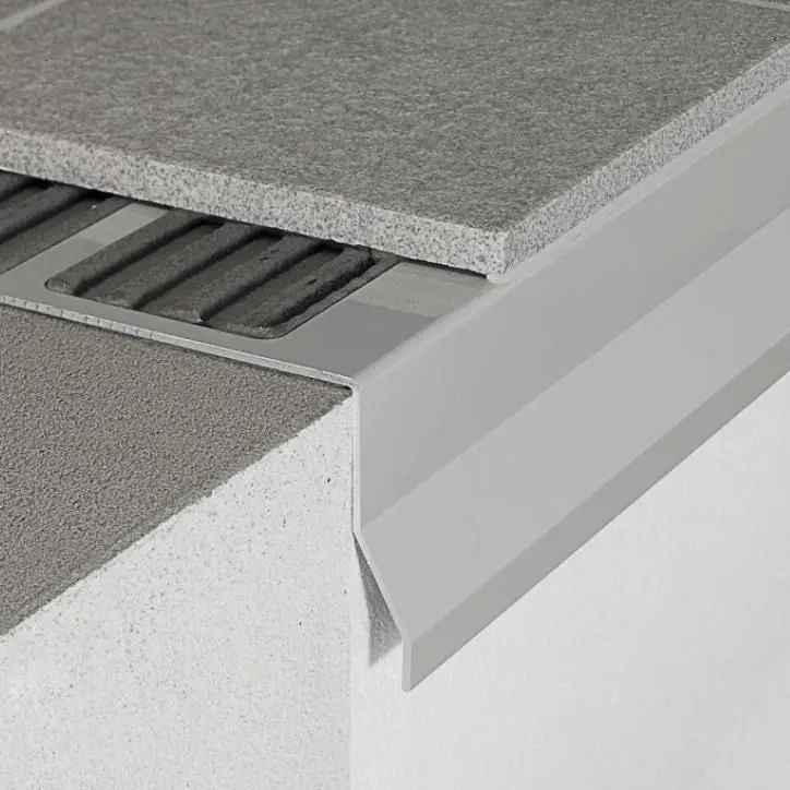

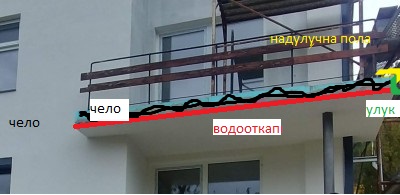

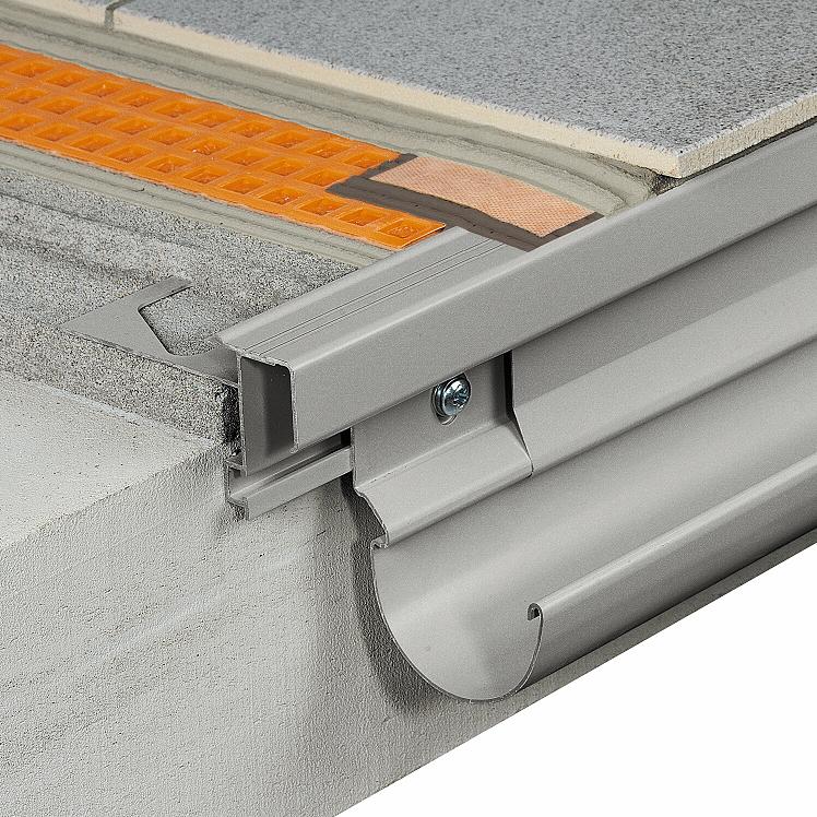

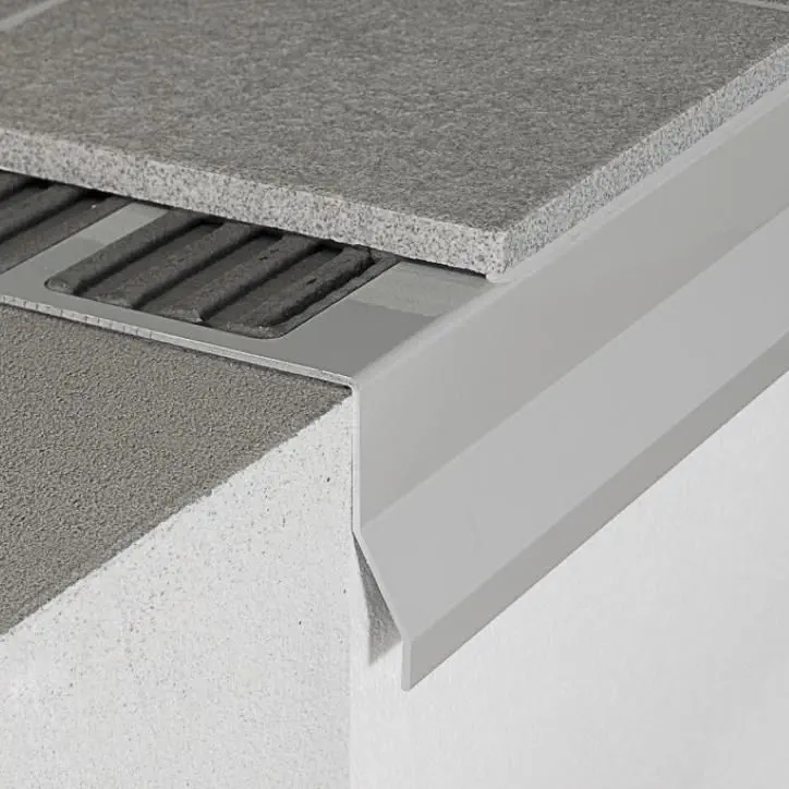

Може ли малко повече инфо как е направен ръба на терасата, защото и при мен предстои същия ремонт. Мислех да сложа някакъв алум. профил за водооткап над улука, но не мога да намеря такъв по магазините.
Водооткапът е по долния ръб на плочата и е по-удобно да се сложи преди улука - едновременно с водооткапа се измазва "челото" на плочата. Улукът се монтира в последствие - при мен монтажниците дойдоха с готови "поли", които аз не сложих защото замазката вече беше направена, но ако се спазва реда, след монтажа на улуците се монтират "полите", после замазката ги покрива. Заради незнанието си кое първо, кое второ се наложи да използвам хидроизолационна лента (част от нея се захваща за хоризонталната част на плочата, част "прелива" в улука. Финишното покритие може да компенсира дебелината на хидроизолационната лента или надулучните поли.

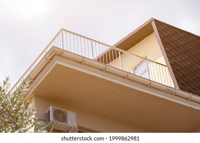

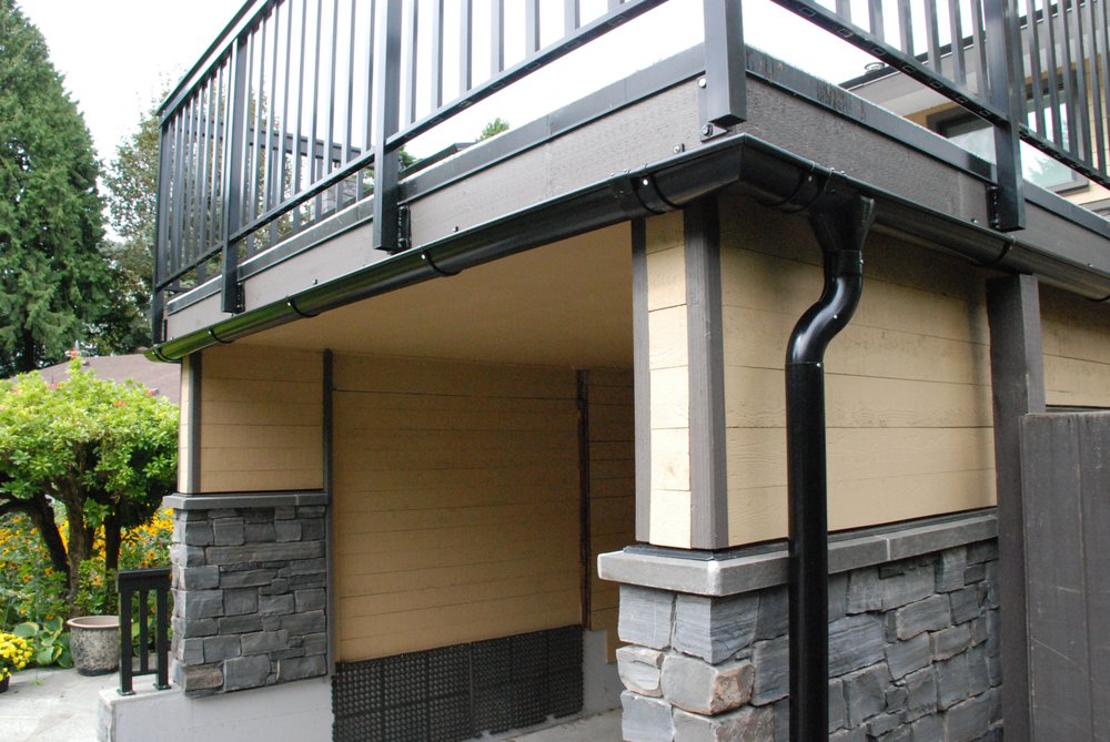

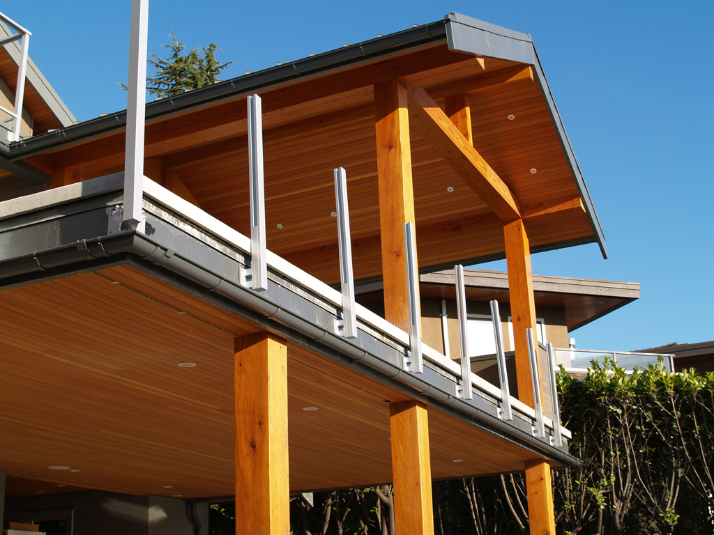

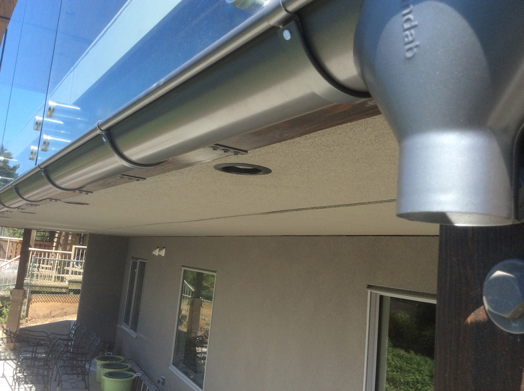

Чуденето ми е за горния ръб на терасата. Имам още една тераса на която улука може да е само под долния ръб :roll: - цялото чело остава празно. На снимката по долу е това което си представям. Но такъв профил или подобен не намирам никъде.
chapara - майстор
Честно казано балкон с улук :shock: :? , ама хич не ми се връзва! Ако преброиш 100 избрани произволни балкони, ще имаш 0% с улук!!! А сега де?

Тенекеджиите могат да ти направят произволен профил - знам за поне 2 фирми във Варна, едната със сигурност предлага и прахово боядисване с цветове по RAL.

Клинкерни плочки за стъпала, ако се залепят половин-един сантиметър напред така че задния края на 'челото' им да е отделено от челото на терасата играе ролята на водооткап.

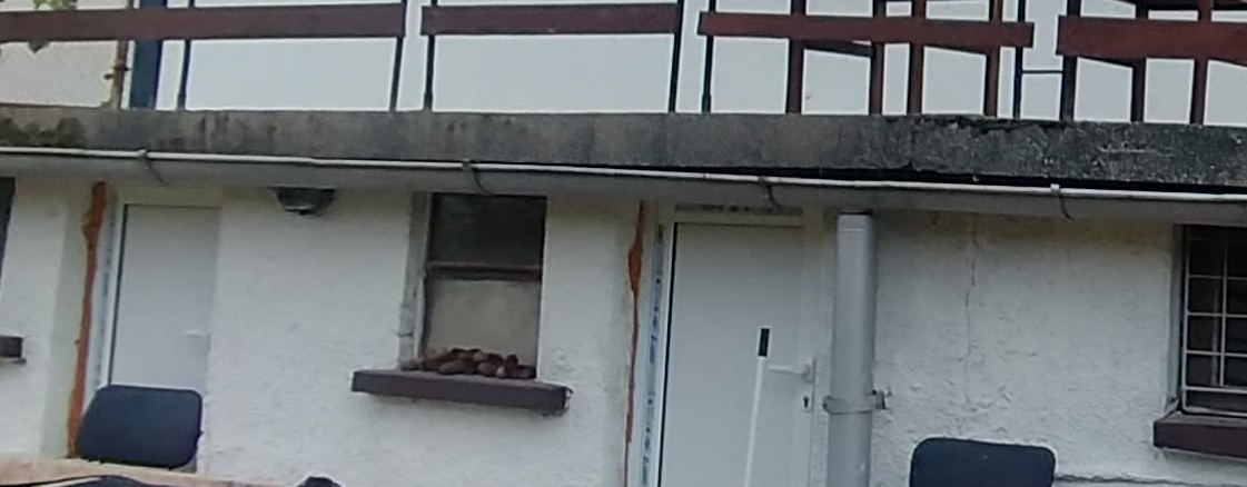

BLUEPUPIL - майстор
пет мар 31, 2023 5:52 pmpreslav написа:

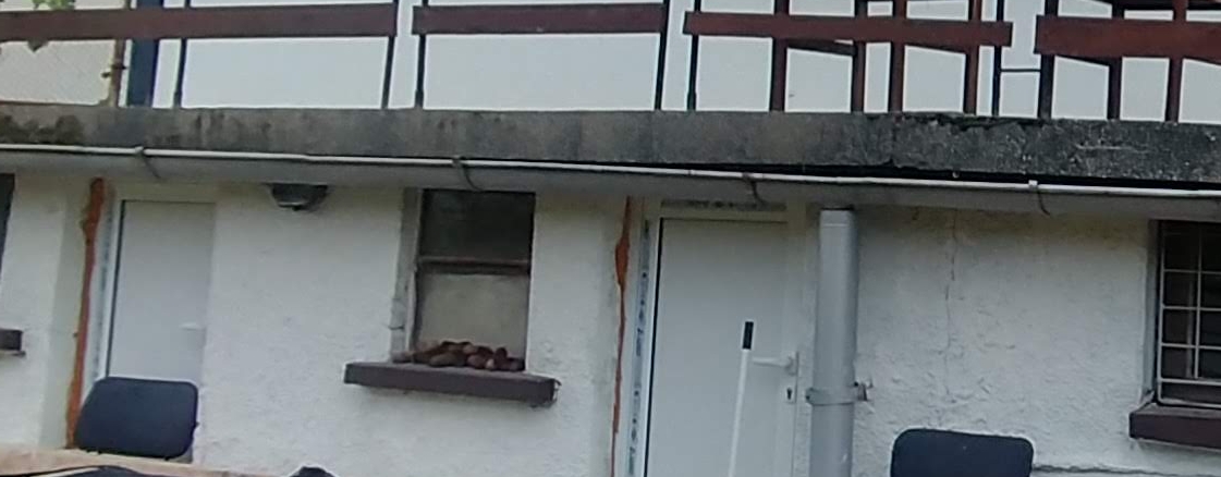

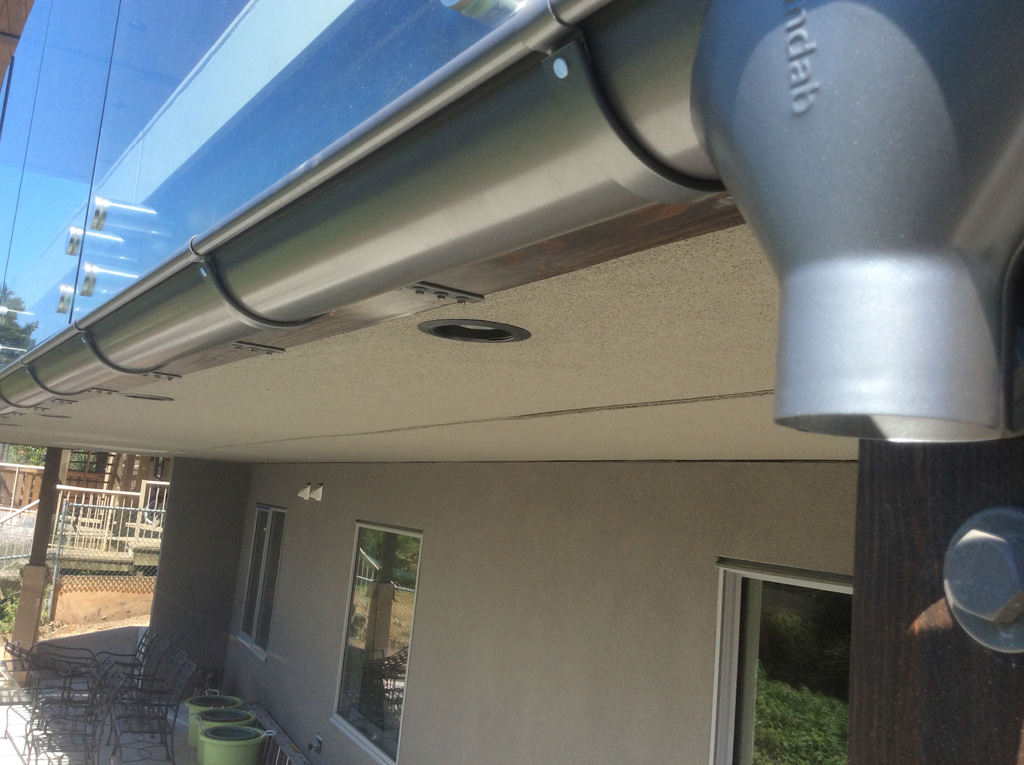

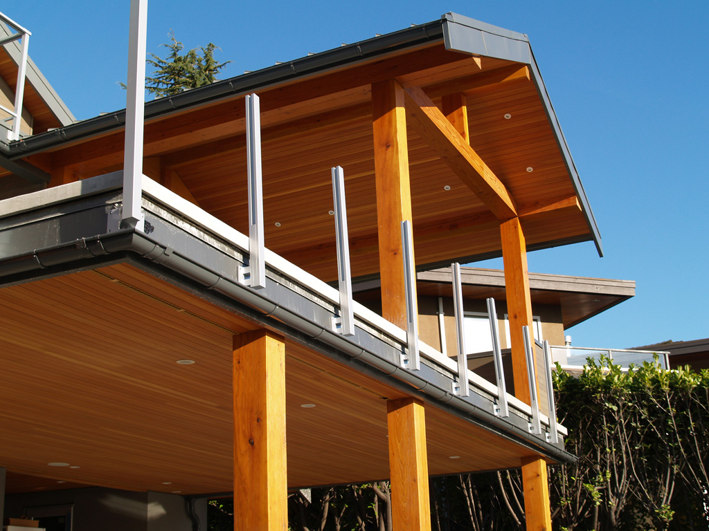

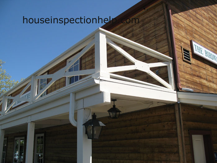

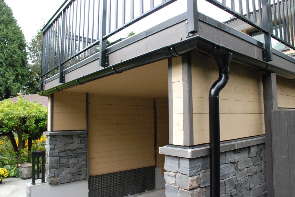

Улукът =====
пет мар 31, 2023 11:16 pmchapara написа:
BLUEPUPIL - майстор
chapara - майстор
Изгъзици😁за пари, много пари!
PIP - майстор
И аз мислех да слагам улук, но не измислих добро решение за горната тераса и се отказах, на нея и без това пада малко вода, а долната съм я навел към предния ляв край падащ се над двора и не капе където се минава.
