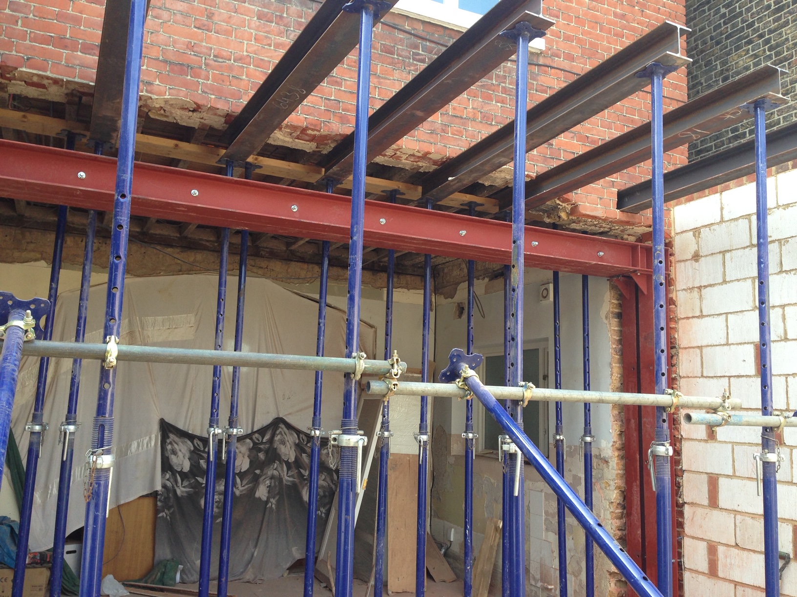

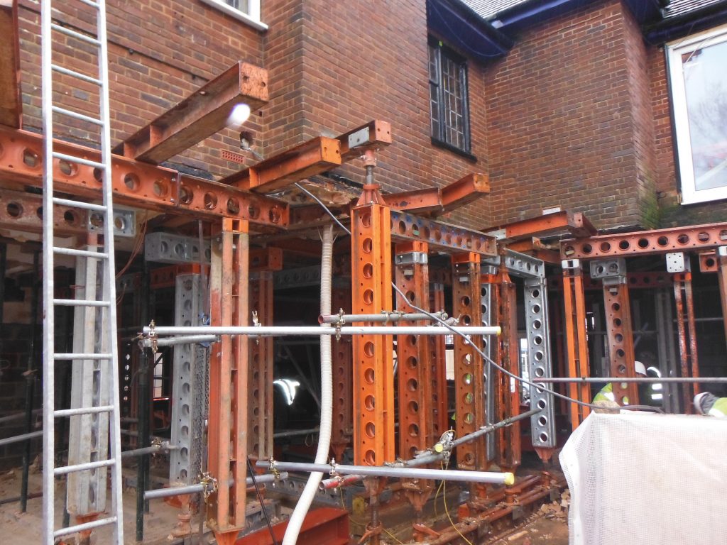

Преди да почнеш купи дървен материал и
укрепи всичко много яко. Отвън и отвътре
вертикални колони. Върху тях греди на два
реда. Върху долните греди ками и стоманен
UPN, под стената, под всяка тухла, горния
ред греди държи първия ред зидария като
в менгеме с шпилки. Да не забравиш за
45 градусовите подпори. И чак тогава
вадиш изгнилото и бетонираш.

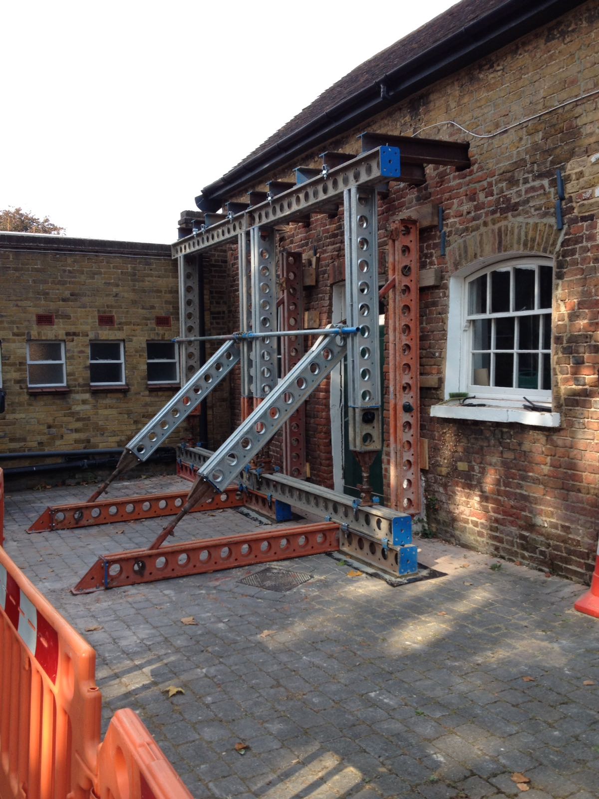

нед апр 30, 2023 3:10 pmPIP написа: Тя може и по-дълго да е стояла, но е нужно малко да предизвика сериозни последствия. С подобни 'обувки' сме оставяли цял ъгъл на двуетажна къща във въздуха докато положим стоманени греди. Трябва ти човек с опит и правилно оборудване.Да, но при мен няма такъв прозорец или свод наоколо, който тези 'обувки' да подпират. Стената си е права западна стена с едно мини прозорче в банята.

нед апр 30, 2023 3:07 pmLutchezar написа: Имаш апокалиптични моменти в описанията, явно е факт че се държи. Аз бих сменил цялата греда или я бих наставил ако е възможно. Гниенето няма спиране. Наливането на бетон ще утежни конструкцията с неясни резултати в бъдеще.И за смяна си мислех, да разкъртя дебелата мазилка отвън и да набия нова греда ама тогава магията на висящата стена във въздуха вече ще се изгуби и стената може да полети навън към набиващия. Освен ако не се подпре външно с вертикални профили/греди, ама тогава стената просто ще се слегне надолу с 15 см и ще стане мазало. А един метър бетонен прът 15х15 ще тежи не повече от 40 кг което не е проблем за кирпичения зид отдолу. Това поне да моите разсъждения.
PIP
- Мнения: 1396
нед апр 30, 2023 3:16 pmDidaktil написа:не е нужно да имаш прозорец, прави се порез колкото да влезе тънката част на обувките под тухлите, не е задължително де изцяло, търси човек който го е правил.нед апр 30, 2023 3:10 pmPIP написа: Тя може и по-дълго да е стояла, но е нужно малко да предизвика сериозни последствия. С подобни 'обувки' сме оставяли цял ъгъл на двуетажна къща във въздуха докато положим стоманени греди. Трябва ти човек с опит и правилно оборудване.Да, но при мен няма такъв прозорец или свод наоколо, който тези 'обувки' да подпират. Стената си е права западна стена с едно мини прозорче в банята.
