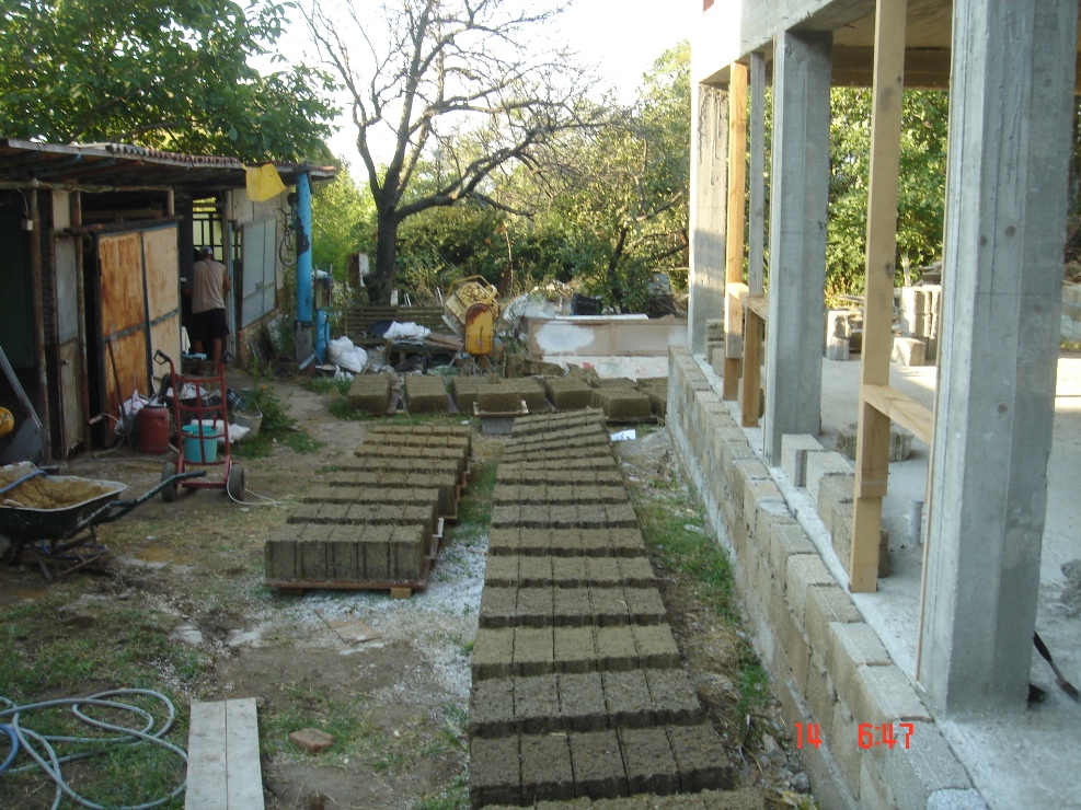

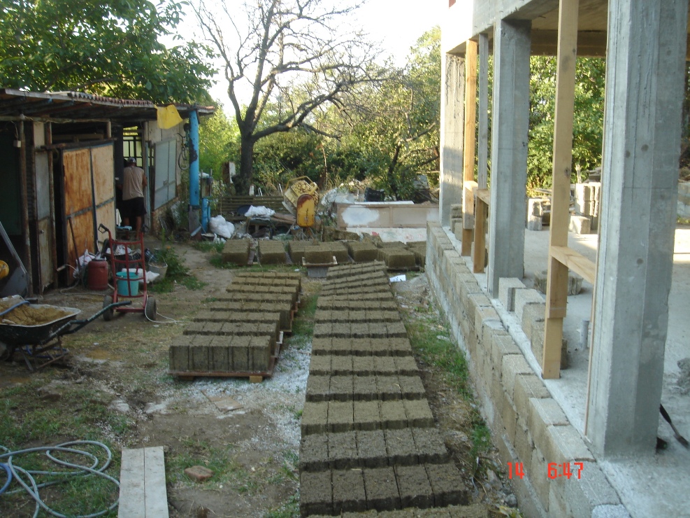

Предлагам да си организираме клуб на привържениците на еко-стройтелството,на пролет започвам да си строя моята кирпичена къщурка.Сега събирам информация и материалите който ще ми трябват за целта.Ще се радвам да се съберем сериозна група за тази идея и да си помагаме с каквото можем.Съгласните с идеята да пишат ми пишат на Лични.Благодаря предварително.

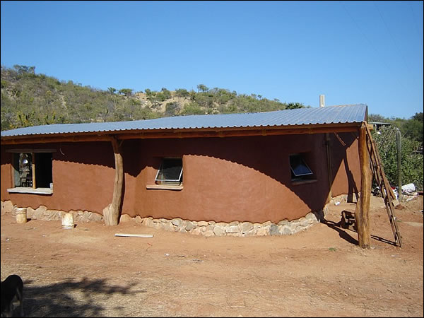

Ей,за такава къща говоря,но без ламаринения покрив,а с покрив или от керемиди или каменни плочи.

Фло написа:По-добрия вариант на екологичен материал за изграждане на стени е дървобетона във вид на блокове за зидария.Съчетава свойствата и качествата на дървесината с дълготрайността и здравината на циментовия камък.При отн.тегло 650-700 кг./м2 топлопроводността му е 0,14W/ mK и топлинен капацитет от 1450 Джаула. При използване на такива блокове за зидария отпада нуждата от топлоизолация ,гипскартони и мазилка-стените само се шпакловат.New кирпичПрикачен файл:dyrvobeton.JPG
Фло
- Мнения: 918
Не е,не! Кирпича е глина със слама! Дървобетона е пресован дървесен чипс/талаш/ с хидравлични добавки за залепяне и якост! В Япония се нарича "чентери-боад",в Швейцария "дюризол",в Германия "дюрипанел",в Австрия "велокс",в Чехия " пилибетон",в Русия "арболит".Ние обаче сме по-богати хора от тях и имаме пари за времянки като стиропорени изолации и гипскартони,каквото е съвременното ни строителство.
