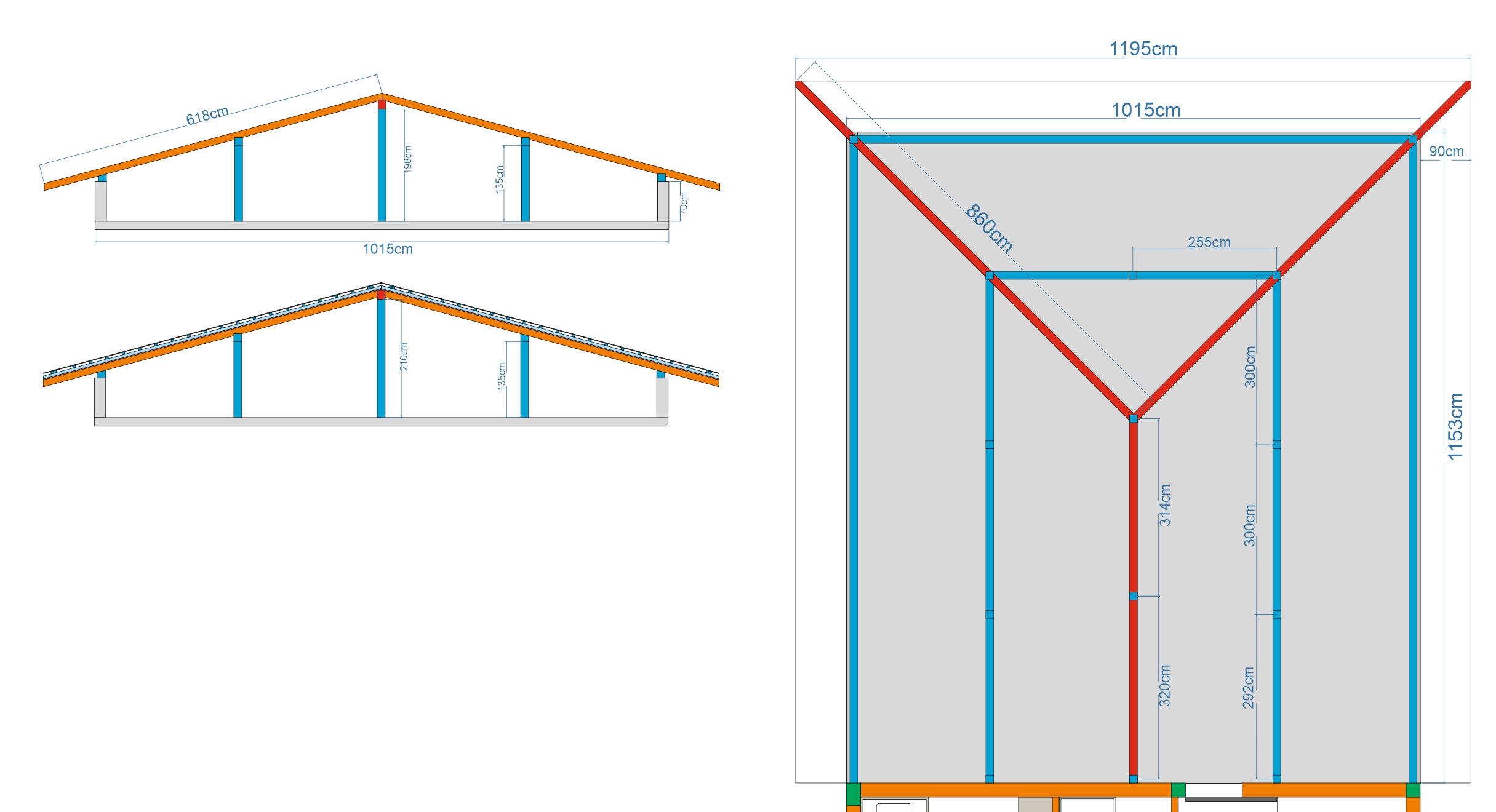

Въпросът ми е дали дебелината на столиците, маиите поповете и ребрата са достатъчни или пък са твърде дебели.======
Билната столица е с размер 14х16см, междинните столици са 14х14, столиците над бетонния пояс са 14х14=====
пет мар 22, 2024 8:08 pmИмакак написа:
А столиците
Колко е най-големият отвор на столиците?
Това беше идеята да свържа ребрата странично - А1. Това значи ли че мога да го направя така без да се притеснявам конструктивно. Отвор между столиците? Разстоянието между билна междинна и надзидна столица? Ако е това разстоянието е 260см, между билна и междинна, и 260 между междинна и надзид.

Пускам чертеж. Още не съм в час съвсем с терминологията. Там при напречния срез се вижда разликата от 12 см между това ребрата да са отгоре и отстрани А2 и само отстрани А1. А те са ми важни за да може да се използва по-голямо пространство през което да се ходи изправен.

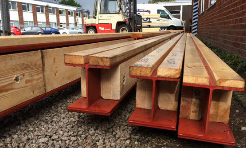

Столица- L=3.2м; Ребра- L=2.5(2.6)м; Товар- 150кг/м2
1..Дървена столица с височина 24см- трудно ще се намери.
2..3 бр. дъски/талпи с ширина 25см и дебелина 4см, стегнати вертикално с шпилки- хубаво е ребрата да стъпят и на трите.
3..Ст. греда IPE 120 с два броя дървени гредички 10х6(5)см от двете страни на
стеблото, стегнати с болтове или шпилки, да пазят от измятане.

Благодаря за отговорите. От последното възникват няколко въпроса. Стоманените билни столици от колко попа да се носят, Като на чертежа достатъчни ли са. Една в началото и една в края на всяка.? 14х14 достатъчна ли е дебелината на поповете? Връзката между двете да е заварка на място или някаква сглобка. И първичния въпрос ребрата могат ли да са свързани със столицата странично, тип А1?
Същите въпроси и при столици от талпи 5х25.
До сега никой нищо не коментира за другите елементи на конструкцията - междинна столица надзидна столица, попове. 14х14 ок ли е?

Маиите също, 14х16 дървени разделени на з части на около 3м. С попове на всяка връзка. Общата дължина със стряхата е 860см.
gogo7777 - майстор
Ако избереш вариант А1 за сглобка, попове няма да ти трябват, както и междинни столици. Ще трябва само да увеличиш сечението на ребрата, да усилиш ъгъла при билото и да застопориш столиците върху зида.
