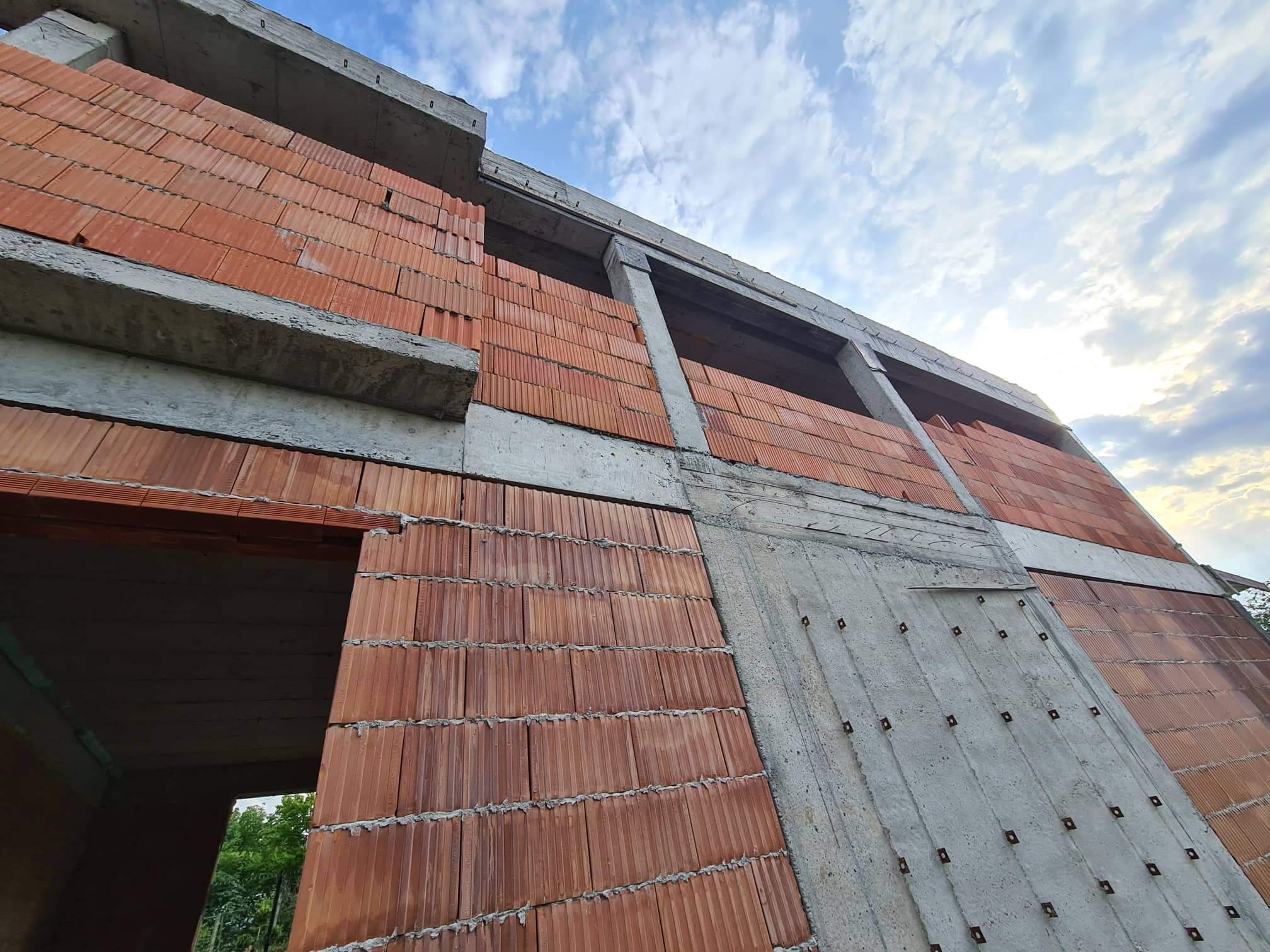

пон сеп 23, 2024 11:32 pmchapara написа: Това е недемонтиран кофраж. Може да имам 5% грешка, снимката е с лоша резолюция! Прилича на противоветрени шайби.Наистина снимката не е добра. Често ги виждам напоследък, а не знам каква им е идеята. Ей тук намерих друга по-добра снимка (цъкни в/у нея за увеличение):

Даа, както казах, всъщност, противоземетръсни и протививетрени шайби, а на предната снимка, кофраж. Добър замисъл, лошо изпълнение. Тука има , ама не навсякъде. Оставени са котви за захващане на ТИ, ама тук таме! Аз казах как се прави, сега си ти да вземеш решение как да си похарчиш парите.

Kви котви кви 5лв, това са си планките за "универсален" кофраж ползват се едни щифтове и клинове за стягане на платанта едно към друго, а планките между тях за да не отвори кофража..

Пич дучпчи ги тея колони кво ги пазиш...

вт сеп 24, 2024 10:14 pmresistbody написа: Пич дучпчи ги тея колони кво ги пазиш...Страхува се, че ще станат по-здвави от дупченето. Цък

вт сеп 24, 2024 10:14 pmresistbody написа: Kви котви кви 5лв, това са си планките за "универсален" кофраж ползват се едни щифтове и клинове за стягане на платанта едно към друго, а планките между тях за да не отвори кофража..
https://hramar.com/product-category/kof ... stema-uni/
И за друго не могат да се ползват? Хаде бе, че ти не се сешаш е друга тема, но няма да съм чукча

вт сеп 24, 2024 10:14 pmresistbody написа: Kви котви кви 5лв, това са си планките за "универсален" кофраж ползват се едни щифтове и клинове за стягане на платанта едно към друго, а планките между тях за да не отвори кофража..+1.
Оно дюбелите за топлоизолация най-добре държат в бетона, а автора не сака да му се дупчи в стоманобетона
Дали трябва да се изрязват стърчащото от планките
На много места не ги режат, а набиват изолацията в тях

вт сеп 24, 2024 12:29 amchapara написа: ...Оставени са котви за захващане на ТИ, ама тук таме!...Мога да ги ползвам като вече създадени опори за закреване на въже, но не бих твърдял, че са такива.
