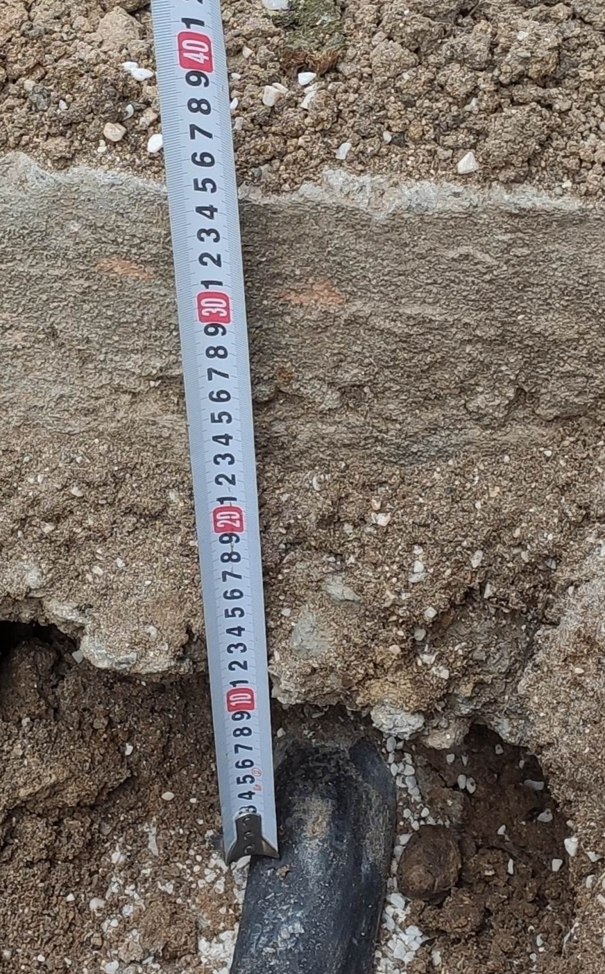

Лазар ти е отговорил в три точки и сигурно е прав. Аз ще ти дам пример с моето изпълнение. Тръба ППР в изолация от пореста гума, т.е. както е при теб. Дълбочина в земята "една лопата" - около 30 см. До сега /20 г. от полагането/ без замръзване и проблеми. Температурите са стигали до минус 22-24 градуса.
Вчера се прибрах в България, днес взех лопатата и разрових изкопа да премеря лично.
Под бетонният бордюр, тръбата минава на около 35см (от вътрешната страна), а отвън - под тротоара е на 30см.
Точно днес фирмата изпълнител полага новите тротоарни плочки, че са закъснели с проекта и абсурд да ме оставят да изкопая още малко и да си сменя тръбата.
Искат да сложат плочките и като издаде се издаде обекта след няколко месеца - да вдигам и плочките и да копая.
mironcho - специалист
Няма да ти разрешат да копаеш или ще е много трудно, защото пада гаранцията на направеното по проекта и фирмата изпълнител ще се измъква за какъвто и да е проблем с тротоара, а кметството не иска това. Намери начин да ги забавиш, нека да те прескочат за няколко часа докато подмениш тръбата.
