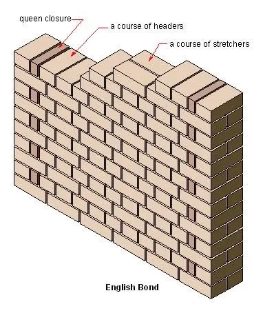

пет апр 25, 2025 12:24 pmТрифон П.Трифонов написа:
Средния ред тухли не се разминават, както по долу
От средния ред се вижда само единия ред тухли. Втория липсва. Снимката заблуждава :wink:
пет апр 25, 2025 1:21 pmgogo7777 написа:
Напротив. Гледай внимателно в дясната част на картинката!
Кака също го разбра.
viewtopic.php?f=47&t=73968#p1195913
Тук, "средния ред" е горния, в ляво.
Разминават се и още как. Иначе няма превръзка, а кама'ра от тухли.

пет апр 25, 2025 3:03 pmchapara написа:
Т.Т. слаб(2)
Две да е, но друг път!
Надлъжно положените тухли не са разминати.

пет апр 25, 2025 3:29 pmТрифон П.Трифонов написа:
То май няма смисъл да се разминават :?
пет апр 25, 2025 3:55 pmgogo7777 написа:
Потърси страницата с изображението и прочети!
Британците са го научили по трудния начин.
На по-късен етап ползват неудачите си на не толкова отговорни места, като оградки, курници...
При съизмерими разходи, време и труд, не бих.

gogo7777 - майстор
пет апр 25, 2025 4:06 pmТрифон П.Трифонов написа:
Да бе да, нема да търся нищо. Зидар тепърва няма да ставам. Аз градя с железо. :)
пет апр 25, 2025 4:39 pmgogo7777 написа:
Намесено е и желязото в зидарията, но с него си имат други проблеми. Не е една беля.
Строят красиво, не може да не им го признаем.
