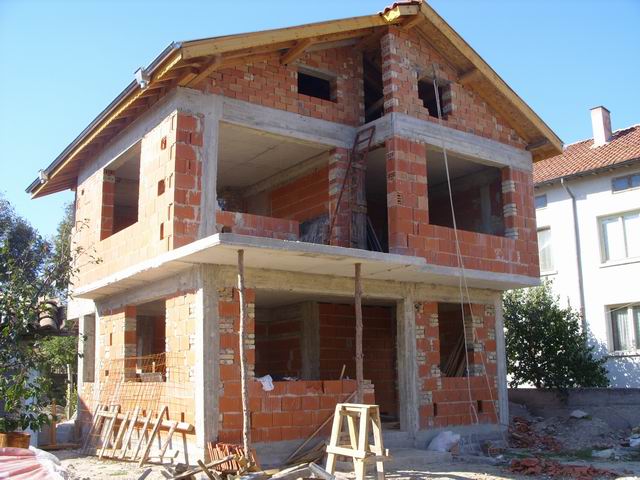

E те това долу е въпросната къща - 118 м2 РЗП на 3 етажа, без маза, дето ми излезе 204 Евро /м2 грубия строеж.
Плочата на тавана е вече топлоизолирана, напролет слагам дограмата на 2 етаж и почвам ЕЛ и ВИК инсталациите,мазилки и така нататък.......
Да не говоря че и тази година Юни почвам 2-я етап - още една къща долепена до вече построената, тя ще е едноетажна ,но с маза.
После и двор ме чака.....абе то няма край като че ли......

Покрай една къща има работа за няколко десетилетия и не само. Апартаментът прави човека мързелив!!! Аз живея в къща, която видях как се построй пред очите ми и сигурно докато се пенсионирам ще има какво още да се прави по нея, но никога не бух се заврял в апартамент! Поздрави за хубавата еднофамилна къща

много е хубава къщата...от тук нататък следва дограма, саниране и си ок...Gadnyara е дал много хубава цена за къща, която наистина е много атрактивна..ако мога да вляза в тези разходи като неговите си мисля че ще могат да стигнат 70000 лева...Gadnyara, кажи сигурно има доста тънкости с които мовеш да спестисх доста пари при строеж на къща...договаряне с строителна фирма или търсене на по слаби и евтини "майстори"...
