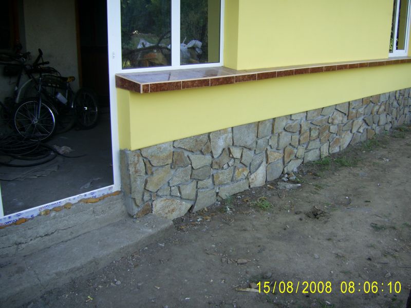

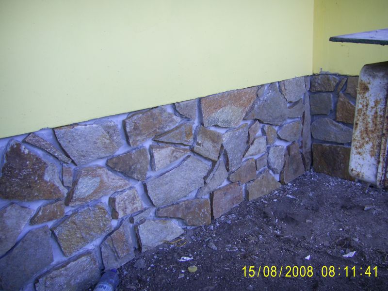

За фасадния камък. Ето какво приключих вчера. Държа да подчертая, че за първи път лепя камък но мисля, че се получи добре. От днес продължавам с облепването на цокъла по останалите стени на къщата (той ще е 50 см. и от неоформен камък - гнайс). Мога ли да си позволя да го лепя без да монтирам метална мрежа върху изолацията ?

виж какво направих сам.Камъка е залепен върху фибран 2,5 см дебел, хванат с дюбели за стената.Вярно не е идеално, но майсторите искат 15 лв на линеен метър или за 0,5 кв.м, а аз купих камъка за 7,8лв.Как ти се струва,а?Ако те интересува питай, ще ти обясня с подробности
tuninghuman - специалист
ilkoandonow моля те обясни .... станало е добре според мен ... аз искам оба4е малко по малки фуги. .... с какво ги лепи точно

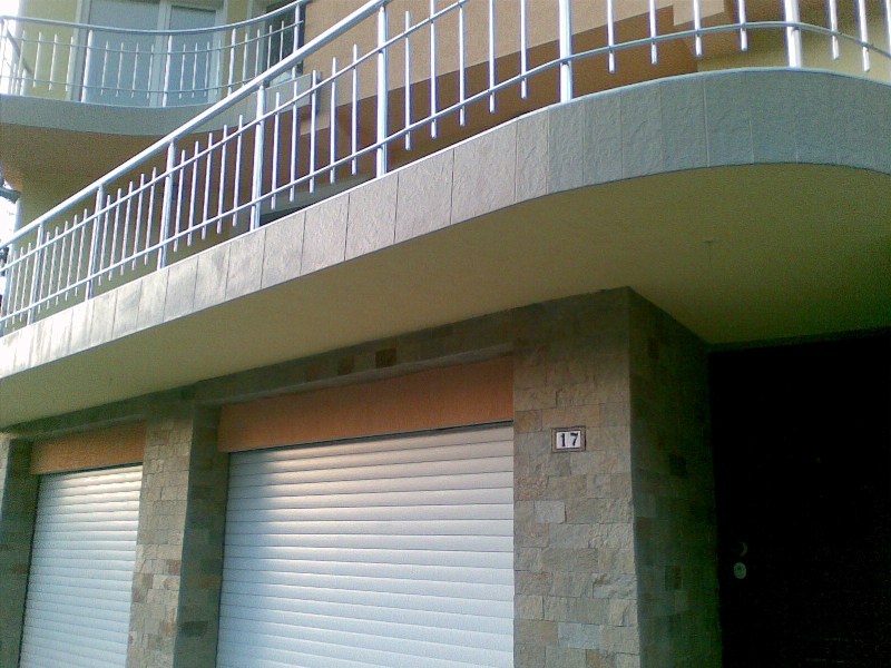

Ще споделя как налепиха камъка/ивайловградски/ на хотела в Пампорово собственост на фирмата за която работя.Както по горе се вижда не е проблем до каква височина ще лепиш камъка.Едната фасада при нас е висока 5етажа,така че по тоя въпрос по добре да не се пиши глупости от рода че щяло да падне.Всички фасади са със залепен 4см фибран и след това е монтира 4мм мрежа от тази готовата заварена,като е закрепена с дюбели към стената/в този случай с дюбели за изолация/.След това е лепен с флексово лепило но не от евтините.Вярно доста лепило отиде ,но досега няма нито един камък да е паднал,а същото не мога да кажа за съседния хотел.Всичко това съм го видял с очите си.
