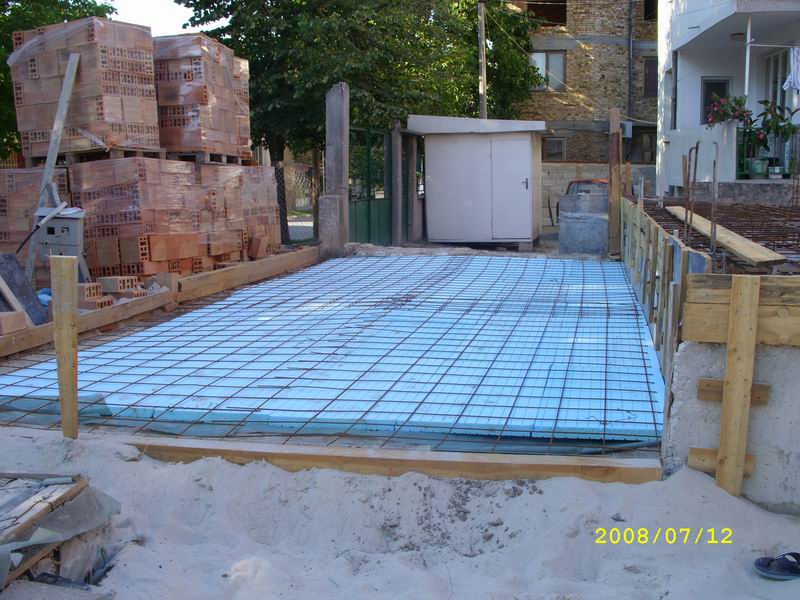

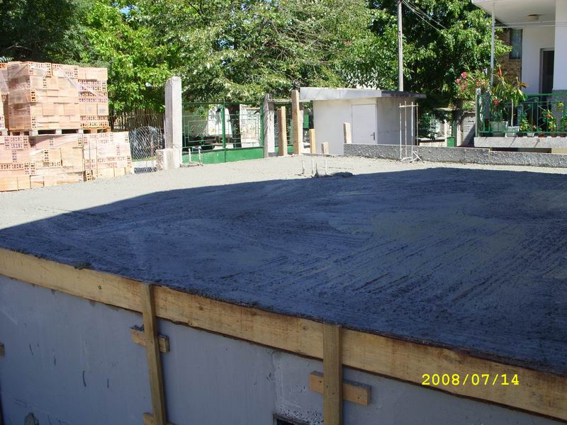

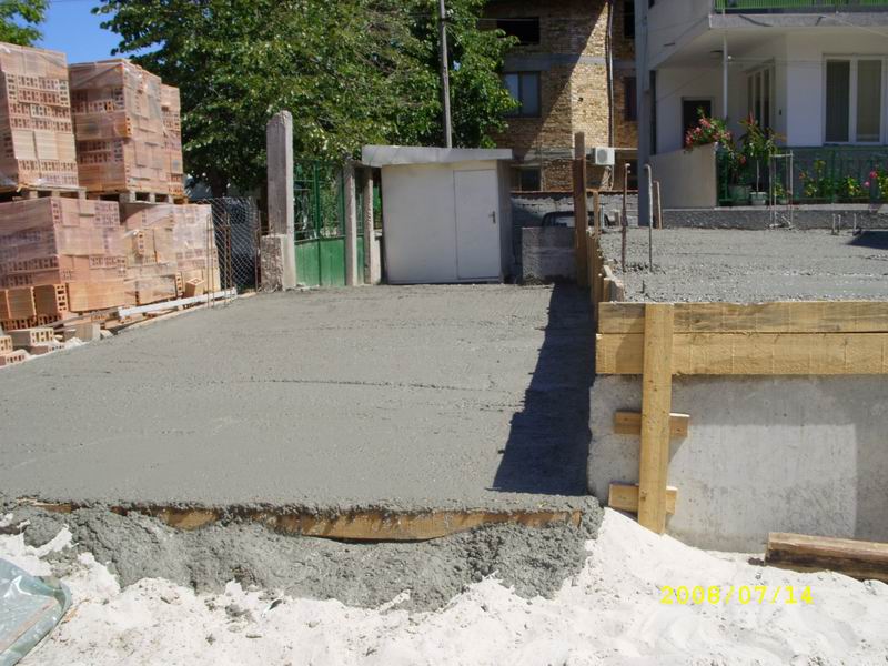

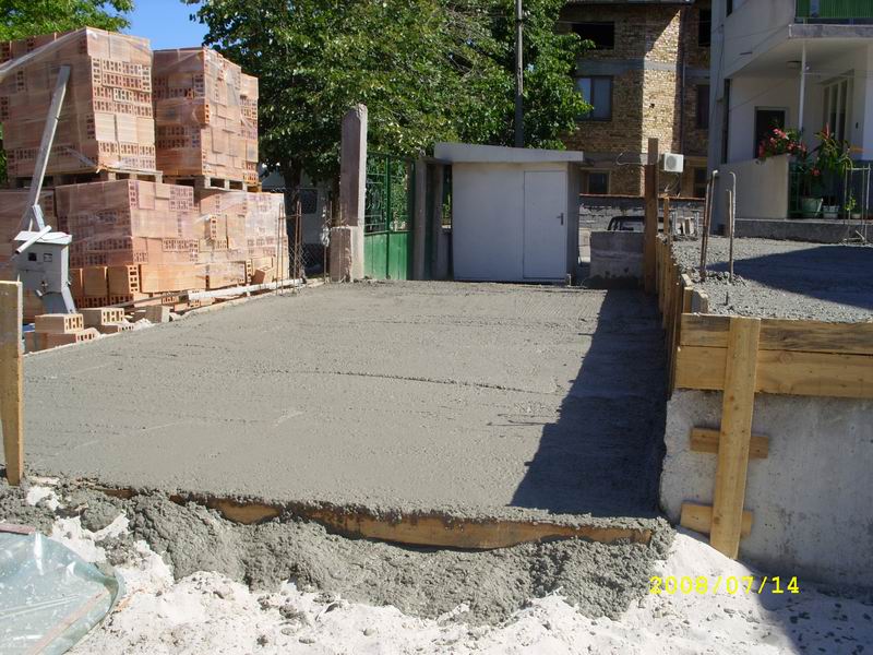

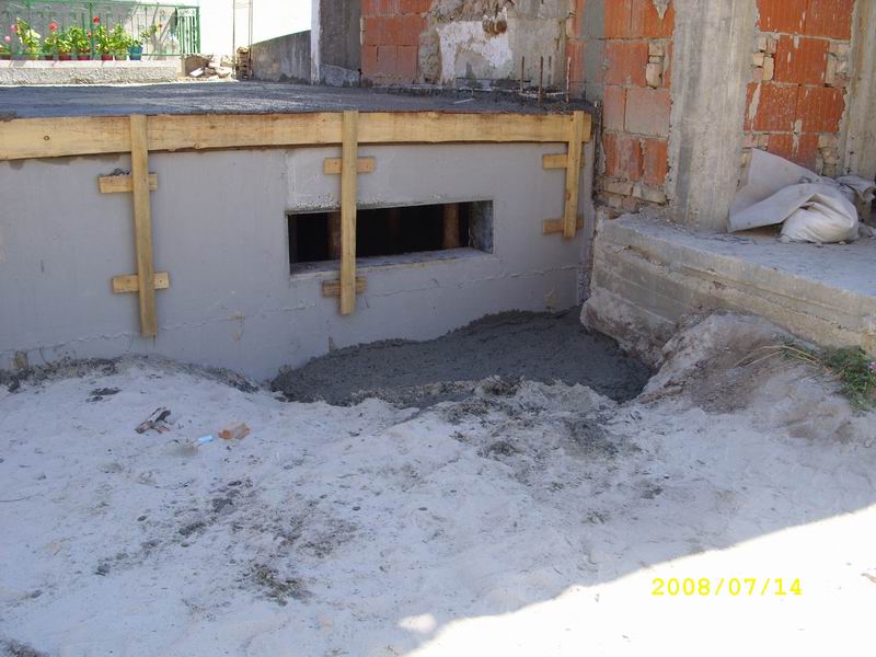

И последните подготвителни работи са свършени.
Утре идват 13м3 бетон. Дано да стигнат, че винаги малко лъжат от възела.
Аз като ми каже надзорника че трябват 6 м3 например, винаги поръчвам 0.5м3 отгоре, за по сигурно :cool:
След това идва реда на тухлите (най-после)
Resize of SS852774.JPG (169.35 KиБ) Видяна 25873 пъти
Resize of SS852785.JPG (154.17 KиБ) Видяна 25873 пъти
Resize of SS852792.JPG (146.59 KиБ) Видяна 25873 пъти

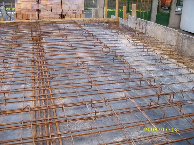

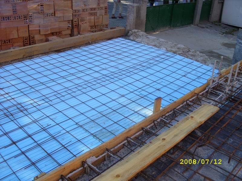

Айде и с плочите сме готови.
Оттук нататък лесно - тухли има, цимент има, вар ще дойде - зид след зид, таванска обща плоча и готово.
По сложното ( тавана) е наесен, ама има време дотогава.
Да ти е честита оправната жена
Prascho - какво чакаш бе, я каква къща на пъпа на София имаш, човек и добре да живее - един ден трябва да се ожени...
Ама все пак си отваряй очите че станаха едни тия женуря....
Питай патило. 1-я път издържах 3 месеца само.
Ама после нали "парен каша духа' - направих добра селекция и вече 14 години - no problem.
Resize of SS852806.JPG (153.61 KиБ) Видяна 25774 пъти

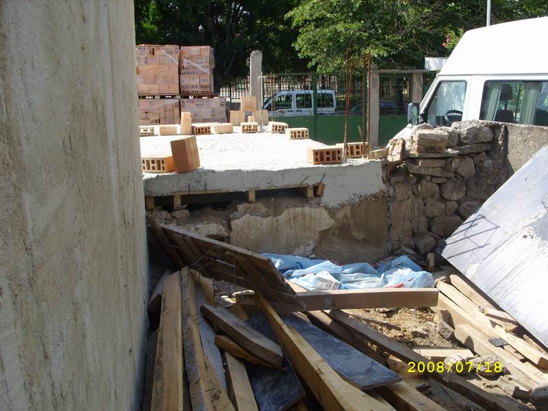

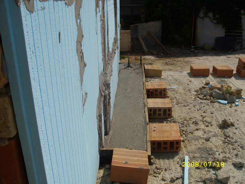

Още :
Resize of SS852815.JPG (116.28 KиБ) Видяна 25764 пъти
Resize of SS852817.JPG (136.88 KиБ) Видяна 25764 пъти
Resize of SS852813.JPG (148.74 KиБ) Видяна 25764 пъти

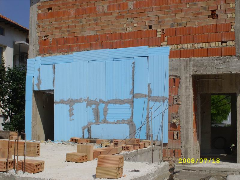

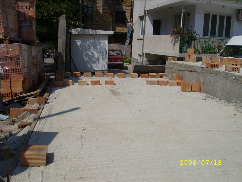

Време е за зидариите.
Днеска се опъват конци, уточняват се размери, врати и т.н.
Дето се вика - най-важния е първия ред, после всичко върви по него.
Допреди 1/2 4ас имах конферентен разговор с жената на тази тема.
Най-важните неща са уточнени смятам. Следва зидането.
Утре идва варовия разтвор.
Във фугата между миналогодишната и новостроящата се ще има 5 см фибран и малка въздушна междина.
Resize of SS852826.JPG (117.5 KиБ) Видяна 14978 пъти
Resize of SS852824.JPG (130.45 KиБ) Видяна 14978 пъти
Resize of SS852832.JPG (134.34 KиБ) Видяна 14978 пъти
Resize of SS852837.JPG (142.96 KиБ) Видяна 14978 пъти
