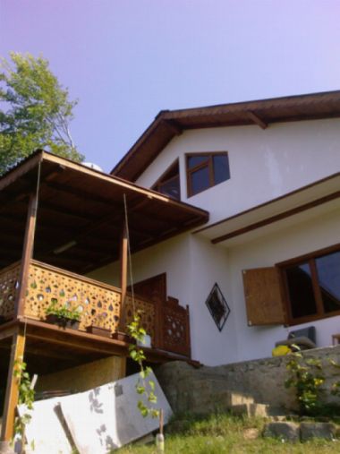

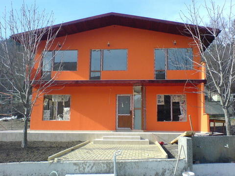

Е да де, но все пак горните къщи не ми приличат на сглобяеми.

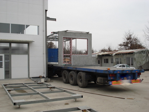

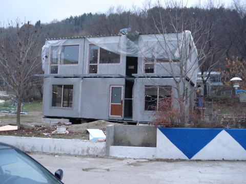

Ето това е сглобяема къща, братовчеда ги майстори по морето!
Определено стават страшно бързо, на половин цена от монолитна, но аз лично в такова нещо не бих живял.

Всичко е на заварки - изолацията се лепи още в цеха...

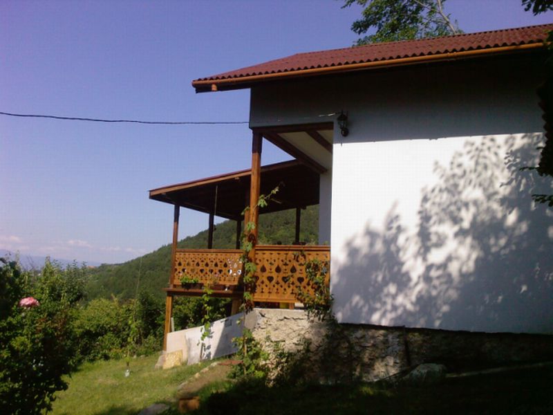

n.nikoloff написа:Колега поздравления за труда ти! Дано само собственика не започне да прехвърля вината върху тебе като види първите проблеми. А те ще са много. Толкоз много, че на есен ще му се иска да я запали. От това, което сподели, че си изпълнявал като дейности може да се окаже, че е единственото читаво нещо по тази къща (изкушавам се да кажа барака, защото това е масовото изпълнение в БГ и сетне се носи славата, че т.нар. сглобяеми къщи не стават за целогодишно живеене).здравеите,скоро ходих на въпросната вила за малко довършителни работи и не видях никакви проблеми нито вън,нито вътре. всичко си е както преди година,само дето сега е вече доста променена и в нея си живеят собствениците.
Гредите са се напукали, защото са се образували от големи вътрешни напрежения, резултат от неконтролируемо съхнене.
И още хиляди неща могат да се напишат като препоръки, но е по-добре да пиша на порции. (сега влизам и съм се намръзнал по обектите...)

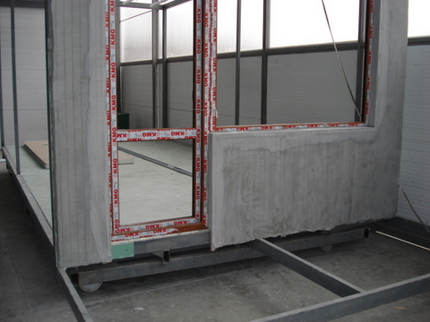

Предимствата на този вид строителство е заводското производство
на носещата конструкция.Няма неанализиран детайл .Дори местата на
болтовети и видиите са обозначени в завода.Няма заварки,всичко е на гъвкава връзка,което е и гаранция за издръжливост при евентуално земетресение.Друго предимство е ,че няма просукване,поскърцване,дъвояди.Има специални отверстия за
ел и В и К инсталациите.Всички останали пера до ключ може да
се направи по системата НАПРАВИ СИ САМ.www.vipltd.net
