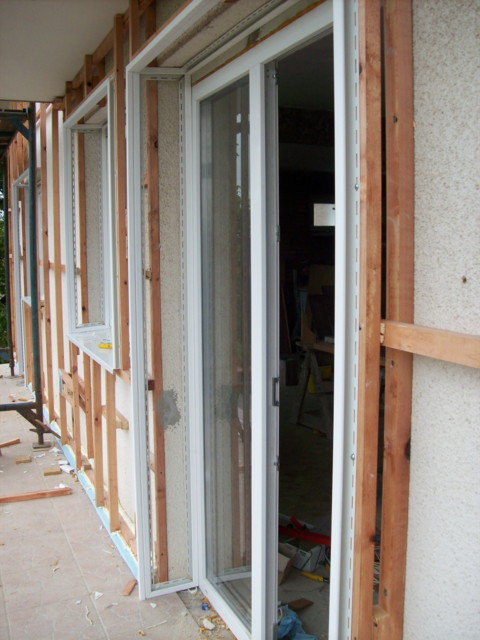

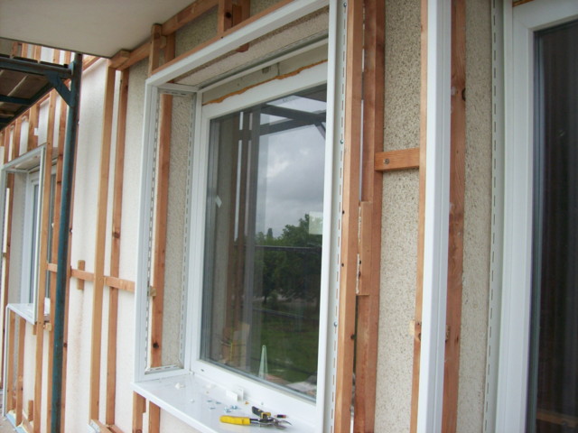

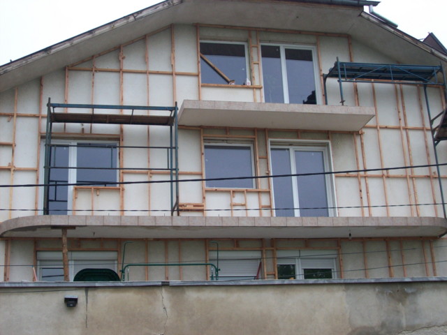

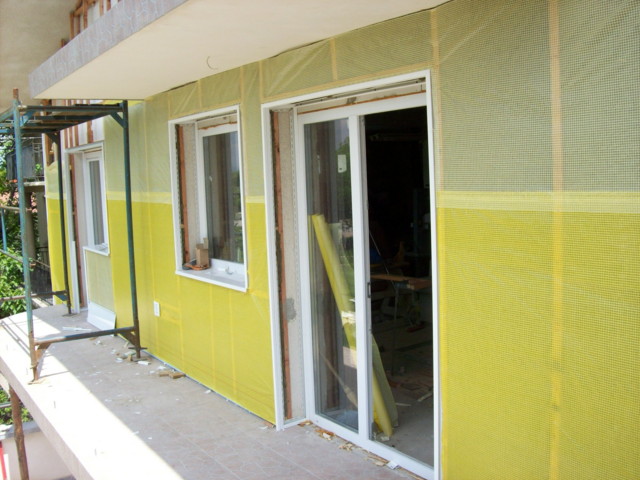

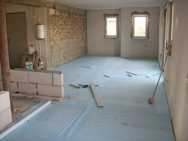

Ето още снимки.Тънкостите са доста и трябва да се видят на живо.От снимките може да се види как става около прозорците,фолиото има червени черти които се слагат на вън,но имаше и без черти и на специалистите не им беше много ясно как да го сложат
Винтовете не се затягат до край,постоянно се контролира хоризонталноста на елементите може да се започне с цял или половин елемент като другата половина остава за най отгоре и т.н.
