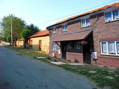

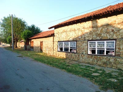

Колеги,вярно ли е ,че неможело да се строи дирекно след тротоара.И къщата трябва да е поне на 3м. от него?
П.П-Смятам да ходя при архитект.
Колко да се пазаря,как са цените.Имали някой който скоро е правил план? :)

rockwall - майстор
Здрасти и от мен,
аз правя такива тухлички и ВЪПРЕКИ ТОВА, не бих ти дал да ги сложиш върху естествения камък, пък дори и двойна цена да дадеш
Този проект с тухличките, който си сложил ще си е ОК, ако под тях нямаше истински камък или ако ще правиш някаква изолация и тн.
При условие че хората събарят къщи за такива камъни, за да строят нови с тях ( справка Арбанаси и всички поангличанени райони) не виждам логиката да скриваш каменната зидария
Във връзка със спора - преправяне или събаряне и наново не мога да кажа нищо.
Разбира се че новото си е ново, но зависи и колко е старо и годно старото
УСПЕХ и пускай снимки - ето ти две от мен :shock: :shock: :shock:
