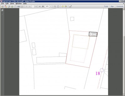

Аз като разбрах, че не може да строя на имотна граница и вече ми стана ясно, че ще строя двуетажна. Просто парцела ми е много малък и няма да ми остане абсолютно никакъв двор. Това е и основната причина да избера двуетажна къща около 60 - 65 кв. застроена площ, вместо 110 кв. едноетажна. И аз съм избрал втория етаж да не е с прави тавани ами да са по линията на покрива. Tsilkov, от разглежданите от мен проекти май съм забелязал следното: При двуетажните малки къщи коридорите са по - малки, а при едноетажните коридорите са по - големи. Така, че това със стълбата все пак има някакво малко компенсиране и разликата не е толкова фрапантна. Може и да греша...

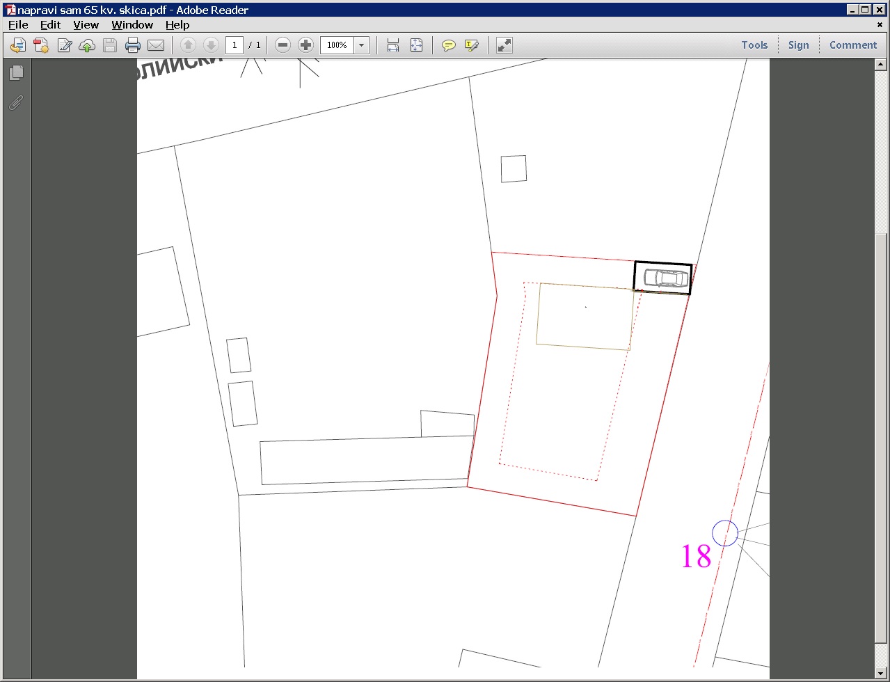

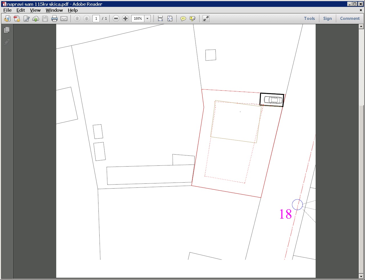

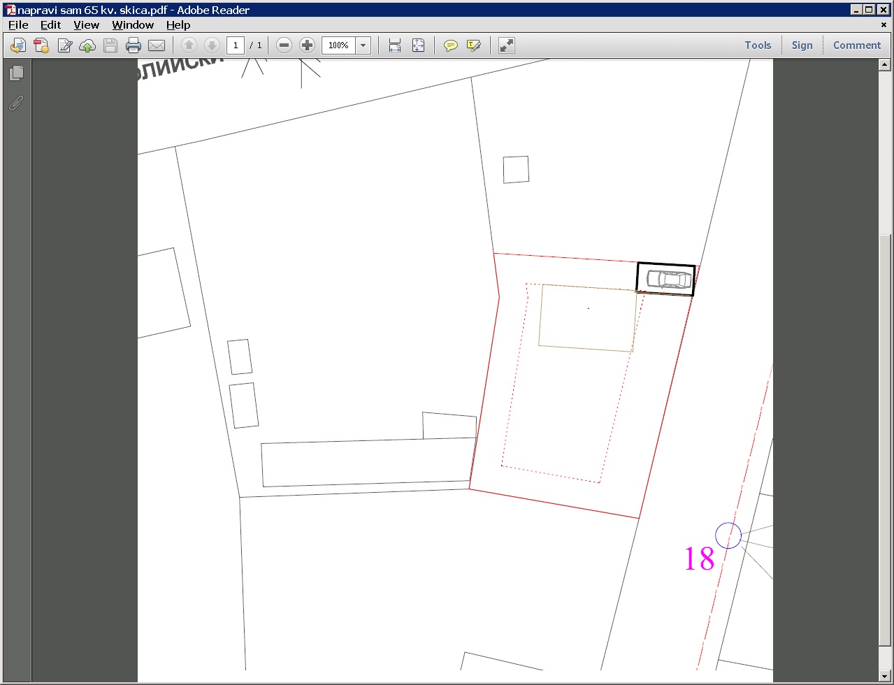

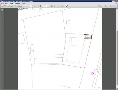

Ето как изглеждат нещата със 115 кв. къща и с 65 кв. къща. Към Stenmark: не знам колко струва добре уреден двор. Знам, че зад райграса ми се иска да имам 1 ред домати и 1 ред краставици (образно казано). Просто това да си откъснеш зеленчука и да си направиш салата с него за мен е много приятно. Знам, че в този форум това няма да се одобри, заради визията на двора, но все пак това си е моето виждане.

Ако разположите къщата на минимално допустимите отстояния от границите на имота, в случая с 115 кв.м. едноетажна лицето на къщата ще е на около 14 м. от южната граница. При двуетажен вариант това отстояние ще нарастне максимум с 2 метра - до около 16, т.е. употребимият двор пред лицето в първия вариант ще е около 250 кв.м., а във втория - около 288 кв.м. Разликата ще е по-малка от 40 кв / останалите десетина се губят в западната част, която е тясна и трудно употребима за съществени неща/.
Много добре трябва да премислите решението си. Защото 40 кв.м. двор по-малко при налични минимум 250 / което никак не е малко, освен ако не планирате някакво сериозно селскостопанско производство, ама тогава и тези непрежалими 40 кв. няма да са абсолютно нищо!/ се преглъщат лесно, докато няма как вторият етаж на двуетажна къща да се метне на земята в момента, в който осъзнаете колко сте се прекарали с построяването на компромисен дом на два етажа. Пак да напомня нещо, което вече се каза - двуетажната къща придобива някакъв смисъл / икономически и обитателски/ от около 200 кв.м нагоре, под тези квадратури си е жив компромис за цял живот, който трябва да се допуска само при пълна липса на възможност за строеж на едноетажно жилище!
Т.е. - на кантар са две неща: 40 кв.м. зеленчуци срещу нормален дом за обитаване.
Ако цените зеленчуците повече от своето удобство - решението е очевидно! Ако решите да уважите себе си за сметка на зеленчуците - пак ;)
