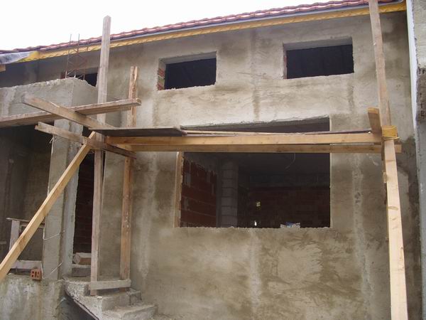

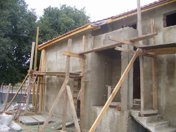

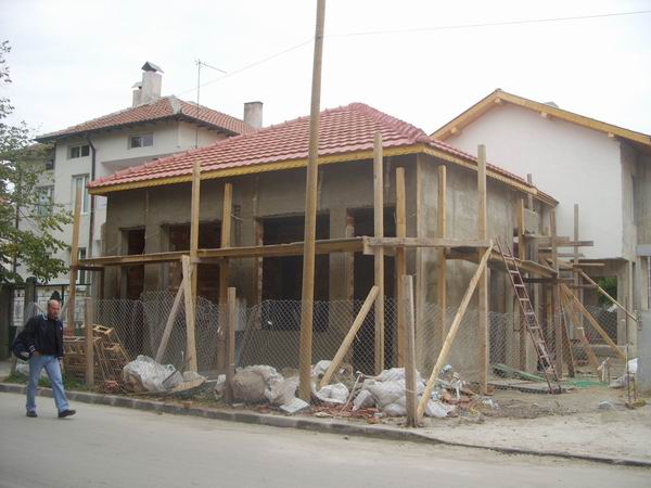

Почна се и с външните мазилки
Дигнали са цената доста от минала есен, 1600лв труд за 120м2 плюс близо 400лв за материали, та около 16-17лв/м2.
Ама не съм там да се пазаря, така че плюя кръв :x и продължавам, нема време....
Иначе са напреднали гледам въпреки дъждовете напоследък.
Току виж докато се прибера в БГ идната сряда къщата ще е готова измазана. :-D

Хоризонталните греди, за които питаш се наричат столици. Столиците когато лягат върху пояса задължително се привързват за него с фиби (от арматура) забетонирани в пояса. Връзването трябва да бъде здраво през около метър. Столиците изпитват огромен товар особено поясните такива (щото има и билни - по билото и междинни, които се подпират на "попове" - дървени подпори). Натиска върху поясните столици е както надолу, така и на преобръщане, ако меразбираш. Затова е най-добре с фиби (не, че не може с анкери, но за натиска на превъртане в оста им анкерите ми се струват не много добро решение). Ако още не си излял бетона на пояса - заложи в него фиби от желязо. Внимавай да са наистина в права линия, щото столицата трябва да бъде хваната, а тя е права. Стягането след това е подобно на стягането на желязото при кофраж на колони, стяган с арматурно желязо (с усукване на двата оставени свободни края около столицата) Ако искаш питай, при нужда ще ти пратя снимки.
ПП. Внимавай и как слагат поповете. Хубаво е да стъпят на легнала на плочата столица. Връзването им с цигански скоби - задължително. Не разрешавай на майсторите да слагат столиците както си искат. При колегата например междинните столици (виж по-рано в темата - писал съм му точно за тях) също не са добре - завъртяни са по оста си и поповете са изрязани според тях. Забележи на същата снимка захващането с циганските скоби - така се прави.
