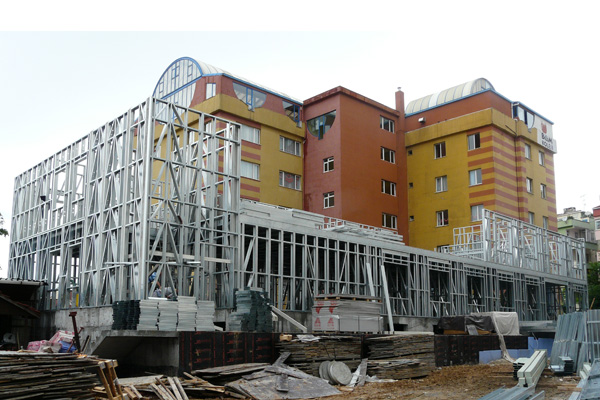

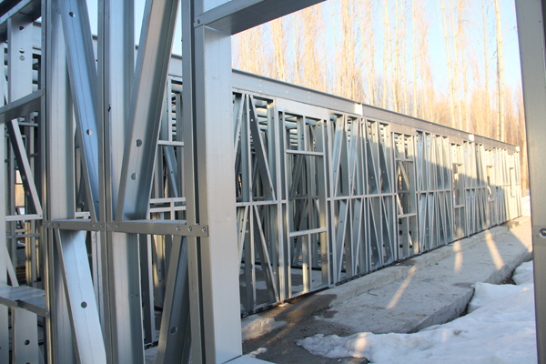

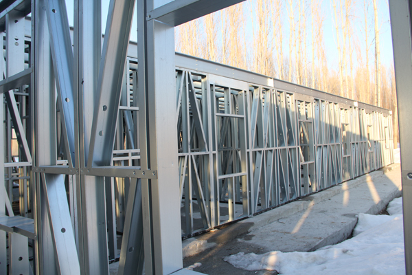

Нали уж са сглобяеми - демек без заваряване (става въпрос за конструкцията на vipltd) :?
vipltd - специалист

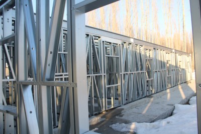

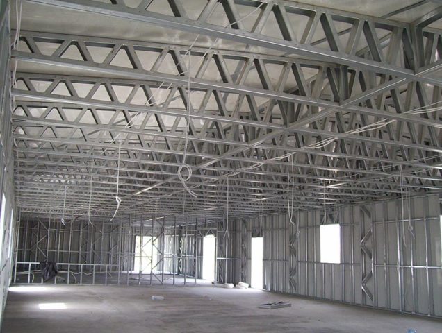

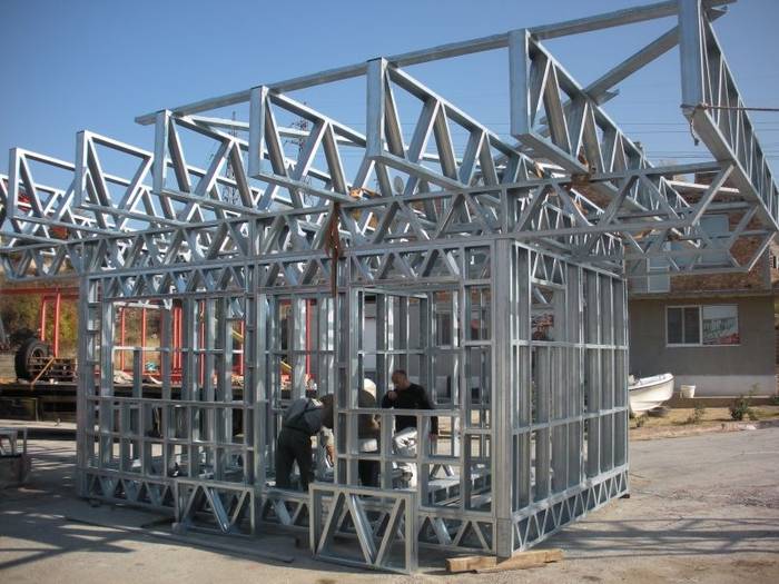

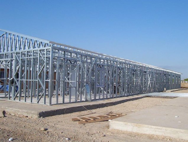

Конструкцията се захваща с анкерни болтове за фундаментната част,като между тях има специална гума.
Връзките са с видии,като местата им са заводски обозначени.Никакво рязане,никакви заварки.
Никакви отклонения,нито хоризонтални,нито вертикални.

8180 - майстор
vipltd написа:
Колега,
Може да е споменавано и да съм пропуснал - къде е заводът?
vipltd - специалист
Завода е в Истанбул.

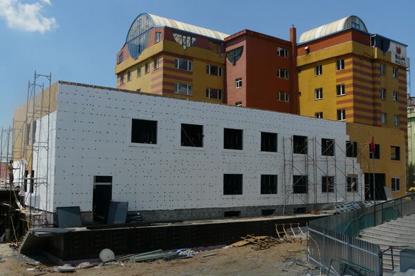

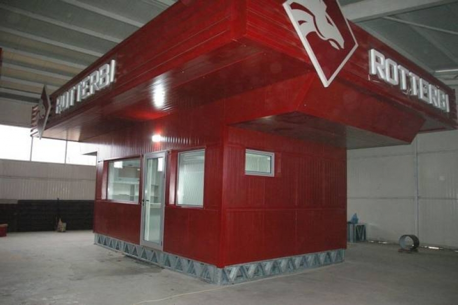

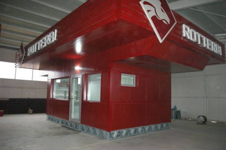

Спокойно колеги, не сме тъпи. Имаме и завод за производство на тези профили тук, в България. Ето една подобна сграда.
