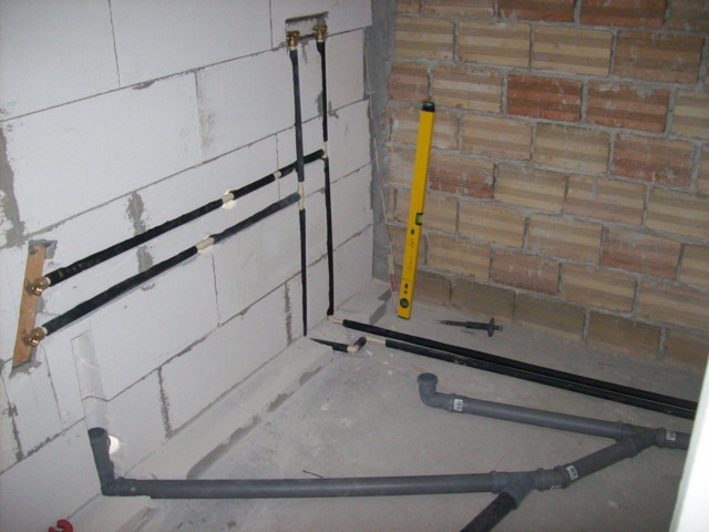

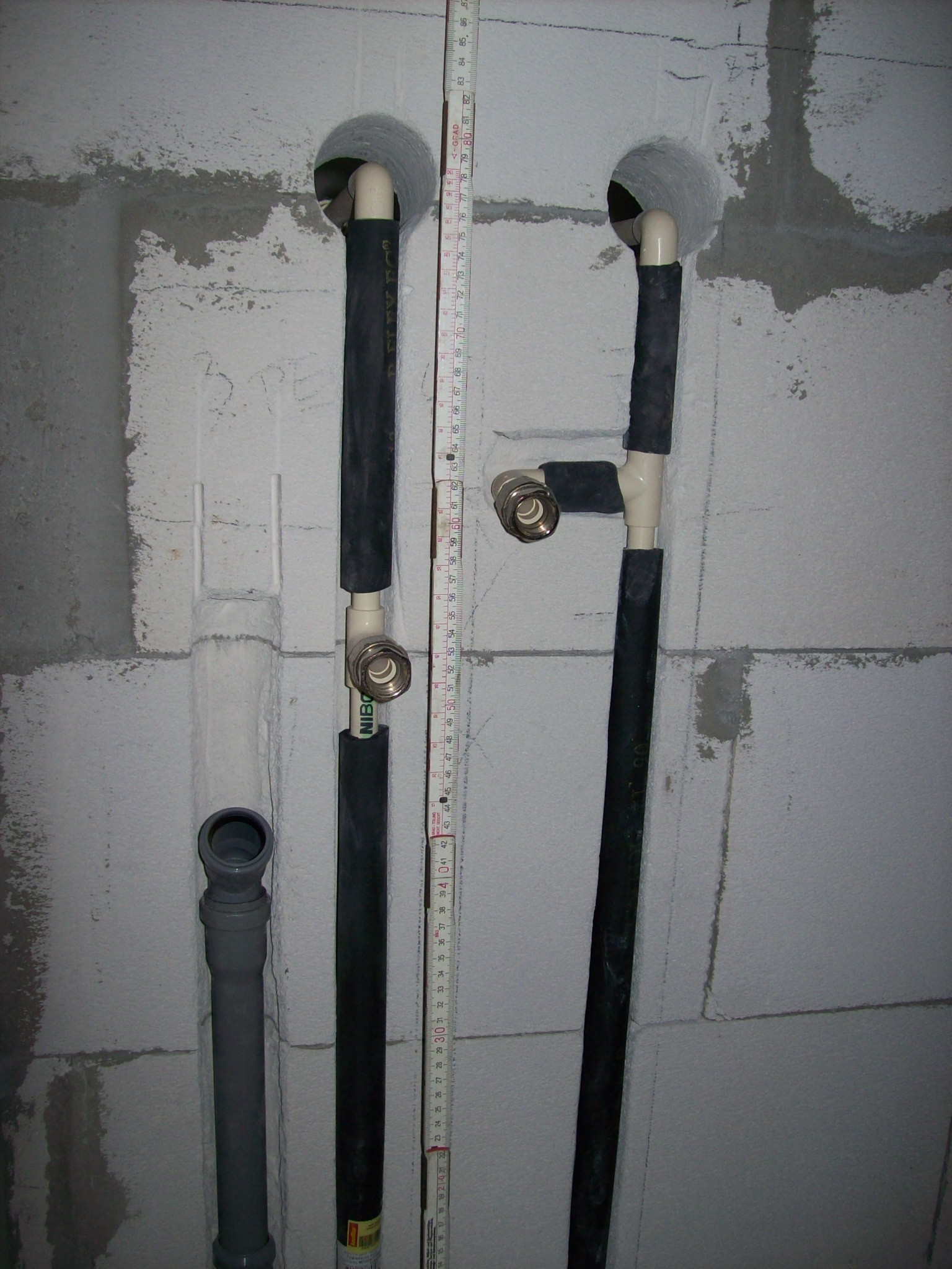

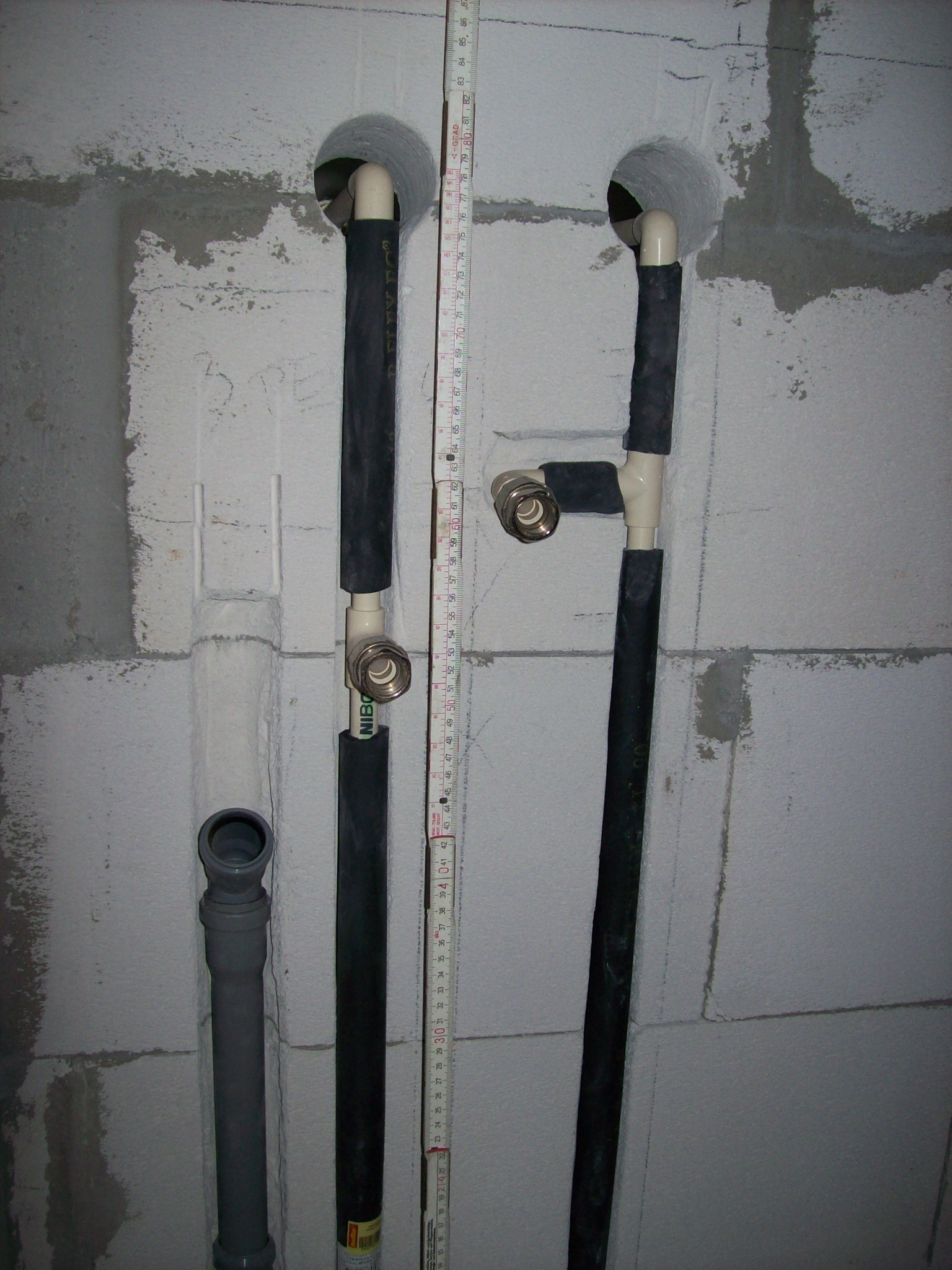

Почнах банята и тоалетната,водопровода е с тръби Nibco в черна изолация.

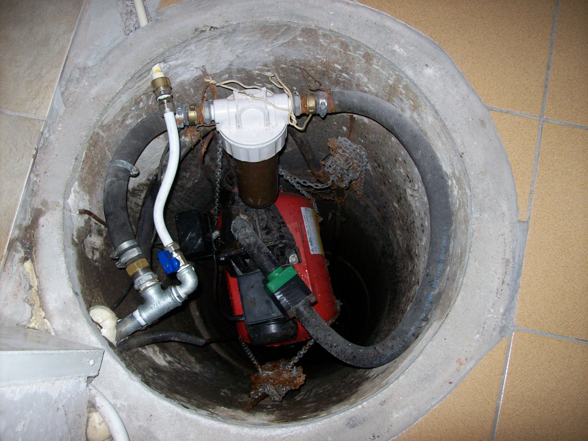

Най после захраних казанчетата на тоалетните с вода от кладенеца.Връзката с водопровода беше направена още от начало но водата се оказа много варовита :sad: и сега се наложи да правя отделна инсталация само за казанчетата.

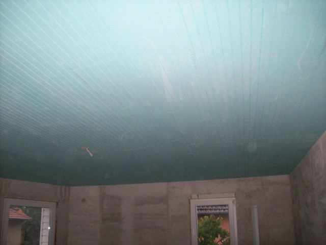

kuuuuuul - майстор

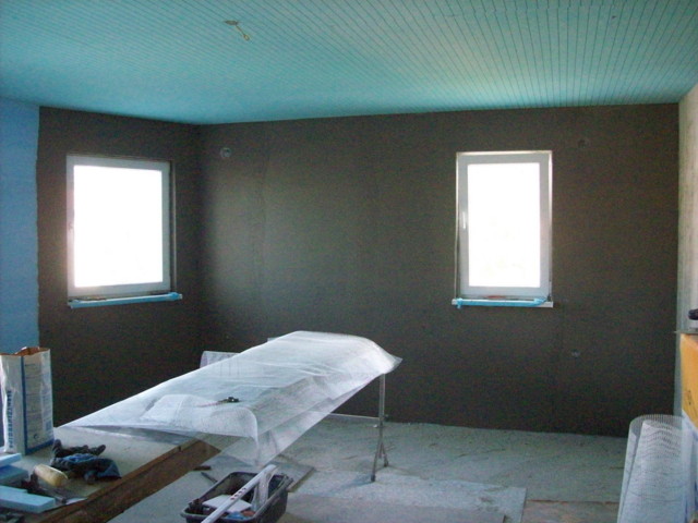

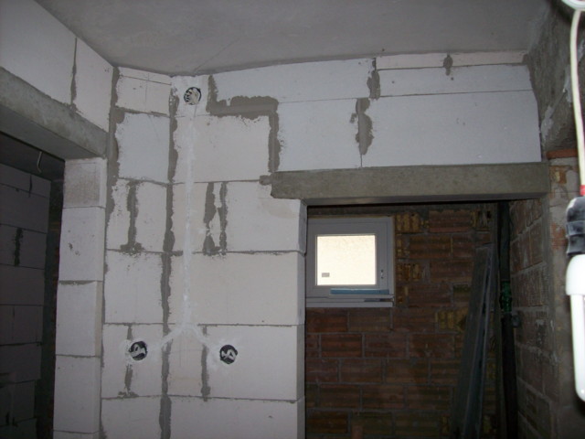

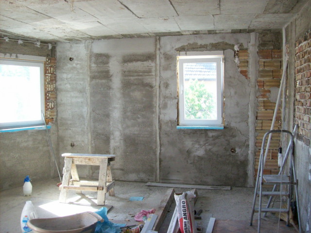

Изтича още една година в която доста поработих,ето до къде стигнах.
Изолация и шпакловане на стени

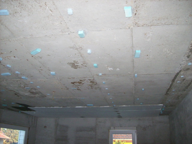

Изправяне и изолиране таван

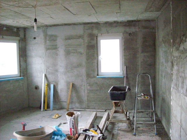

Измазване на стените

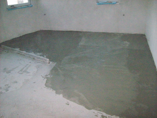

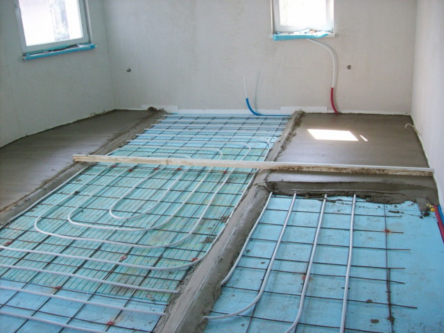

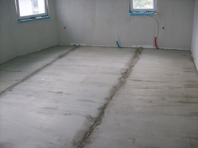

kuuuuuul - майстор
Продължение

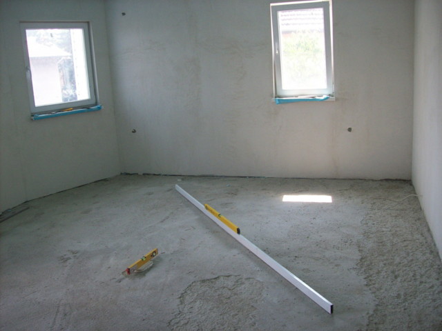

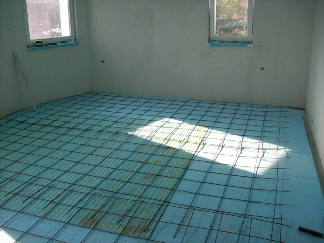

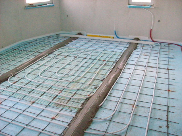

Изправяне на пода
103_0465.JPG Подово

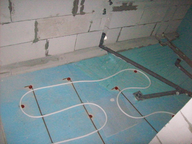

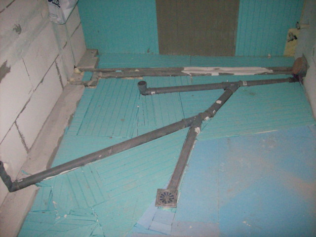

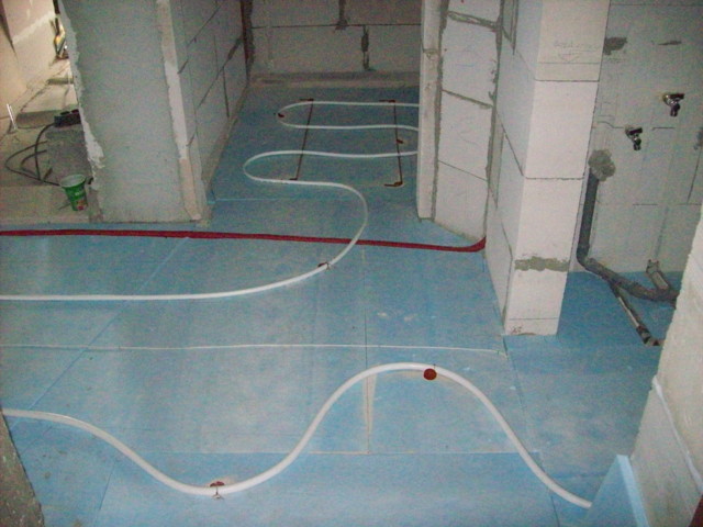

kuuuuuul - майстор

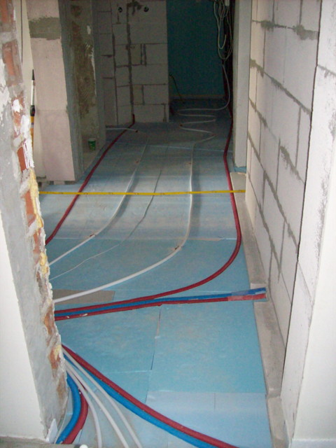

под баня
Връщащата тръба от лирите затопля пода
коридор
