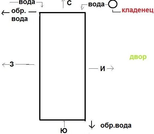

Колеги,
след като прочетох няколко пъти моята тема и на други колеги с подобни проекти.Разбрах,че няма как да осъществим планираната от нас реформа с толкова малък бюджет.И до някъде съм доволен,че ме приземихте,иначе незнам до къде щеше да се стигне.Може би щяхме да го почнем и послеееееееее :shock:
Но имам нов план,не съм се отказал :-D
След като се замислих над няколко поста, на колегите дейно писали в темата :2thumbs: проумях,че дефакто на нас не ни трябват толкова много стаи и т.н а просто сме били обвзети от някаква грандомания.
За това с нашия свит бюджет, променихме плана и смятаме да направим само един приземен етаж.Така ще се спестят доста разходи и мисля,че ще се получи нещо прилично.Примерно две спални помещения,доста прилична всекидневна(със камина),баня и тоалетна.
Пред всекидневната една голяма веранда :wink:
Споделете(моля) идеи за разпределение на пространството и как според вас може да се получи най добре.Как да си направя тавана с какви матеряли да си преградя стаите и дали трябва нещо да се подсилва.
П.П- Естественно всички тези идеи и планове ще се обсъдят в близко бъдеще с вещи лица.Но до тогава трябва да съм готов със що-годе готов проект саобразен според нашата кесия :)
mim - специалист
за само 1 етаж може и да не събаряш нищо, а да минеш на светло само от покрива :)
2 спални в двата края, нейде баня, дневна по средата
т.е. същото като плана ми, но само първия етаж :-D
всъщност с малко бутане, за излаз към верандата :-D
Master_Kenobi - V.I.P.
mim, така няма ли да е малко тягостна обстановката? :?
Примерно, спалня 3х4 м. и светлината иде само отгоре от около 4-4,5 м.

Накъде гледа стената към улицата. Става дума за юг ... север. Не е ли възможно да направиш на срещуположната стена, която гледа към двора прозорци, като комбинираш камък и фугирана декоративна тухлена зидария.

Незнам :? на мен ми се иска да си избия прозорци.Но ако се окаже, че не може ,това също е вариянт.
Прилагам скица на която съм отбелязал къде има в момента прекарана вода/обр.вода+ за напред смятам и да вкл.хидрофор от кладенеца.
легенда:
Вода--- ВИК
обр.вода----обратни води,канализация ,одходни води
Последна промяна от Stanislav Stefanov на пет окт 16, 2009 12:47 am, променено общо 1 път.
Какво е обр. вода?
За прозорците вече дискутирахме. Опитай.
Ползвай взиданите гредички само за "отсечка" в зида и направи стабилни щурцове и опори.
Мисля, че разстоянието между първия и втория ред греди в зида е подходяща височина за прозорците и май са на добра височина от земята. Освен ако не решиш да повдигаш пода, щом остава на един етаж... Което също е вариант...

Master_Kenobi написа:
Какво е обр. вода?
Малко невежо съм го направил :lol:
Това са обратните води има изведени траби до къщата на две места за канализация.
За сега не смятам да дигам нивото ако не се наложи ,понеже тя е цялата с циментова замаска на пода.На времето(комунизма) е била ползвана от ТКЗС-та за склад ,била е мандра и най вероятно тогава е и правен пода.А всички знаем,че по това време матерял не се жалил,нищо чудно да има и цяла плоча излята :-D
