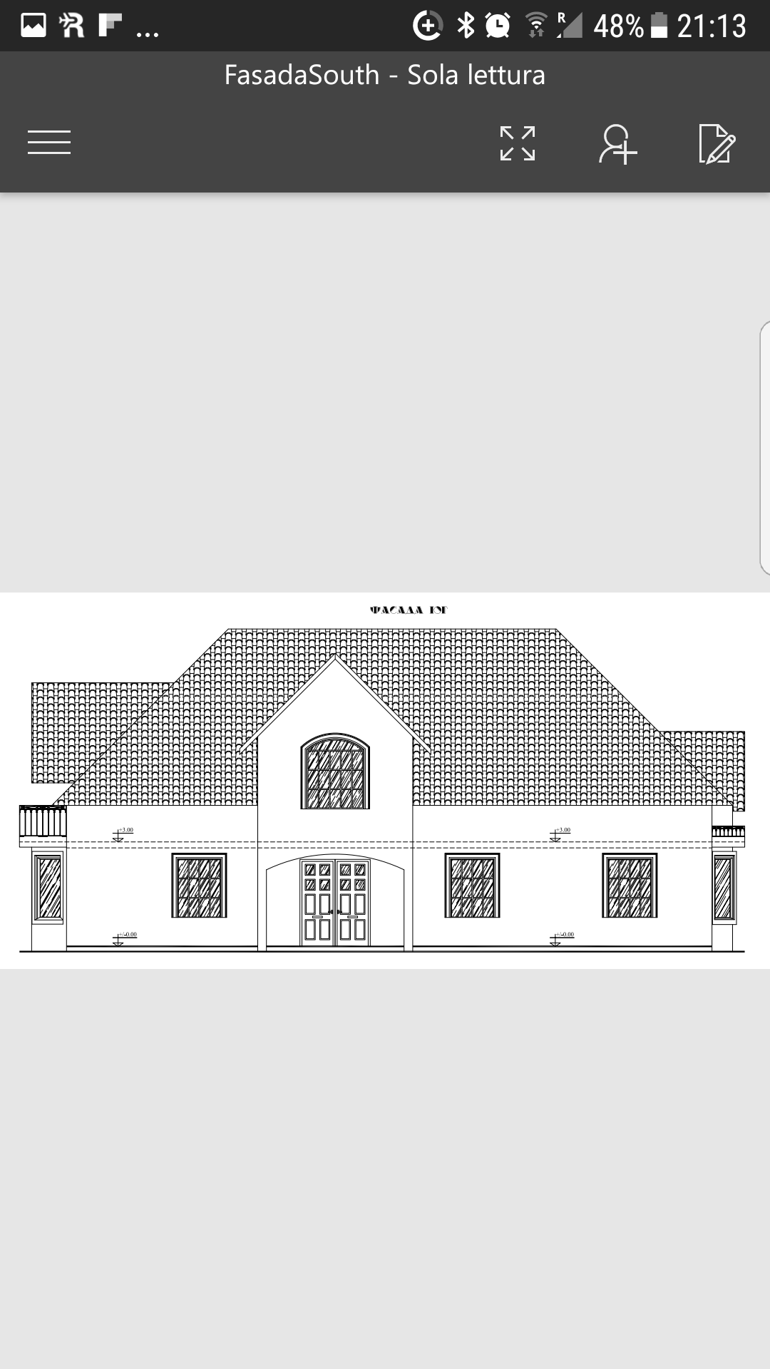

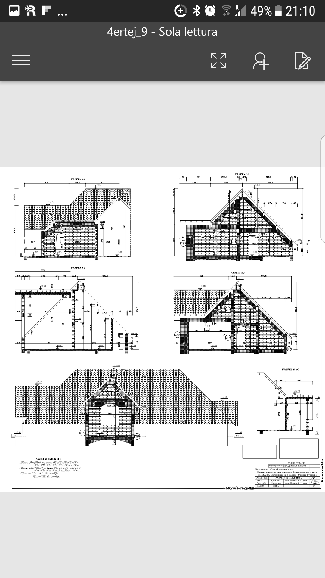

Жужа написа:Вадим Владимиров написа:Какво точно те интересува? Може и да мога да помогна.Здравей Вадим, предстои ми изграждането на покрива. Спрях се на Брамак, макар и много от вас да са на друго мнение но съществуват от много години а и цената им е поносима. Стигнала съм до поясите но незнсм от къде да взема дървениа материал, как да разбера какво качество е, дали е сухо (даже да съм наясно че няма сух материал)? Каква изилациа да сложа ,как да закрепя улуците дали за челната дъска или по друг начим?
И така захванах се да правя къща но виждат че съм жена, и се опитват да ме въртят както си изкат но аз несе давам.
Имам затруднение да намеря хора за да ми свършат работата(както разбираме добре че съм жена и ще ми е доста трудно да го направя сама) затова търся малко информациа за да съм подготвена по въпроса.
А сега да ти опиша какъв е покрива;
Разгънатата площ на плочата е 200м2 с наклон 45° четирискатен, прави 280м2 площ на покрива. Имам 3 капандури, 6 улами . Мисля че това е всичко, малко трудничък е като изпълнение,но много красив. Казаха ми че които го направи направо ще участва като покрив на годината за Брамак, но това за сега неме интерисува. Моляте Вадим даи ми малко информациа за да мога да си изясня и аз какво да търся.

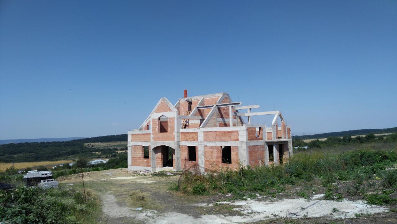

BLUEPUPIL написа:Много интересен ще бъде кофража и наливането на 45 градусовите пояси/греди. И тъй като явно начинанието е монументално и не е къщичка и ще се цели печалба и ниски експлоатационни разходи, аз бих заложил на покрив от стоманобетон и стомана.Bluepupil ето виж какво направиха майсторите....

Жужа написа:Bluepupil ето виж какво направиха майсторите....1..Оставили са армировка за връзване на дървените греди, което не е от най-добрите решения и няма да работи добре на местата където наклона на стоманобетонните греди е 45 градуса. Трябвало е да оставят(не се вижда добре на снимката) вбетонирани стоманени планки в гредите; 2.Ст. бет. греди-конзоли не са особено добро решение; Като цяло доста сложен покрив. Интересно ще бъде да се видят сеченията на дървените греди и подпорните разстояния. И дали нама да има нужда от доста високи дървени греди, които ги няма на пазара. И за да не се осакатяват помещенията на втория етаж ще се наложи замяната им със стоманени.
