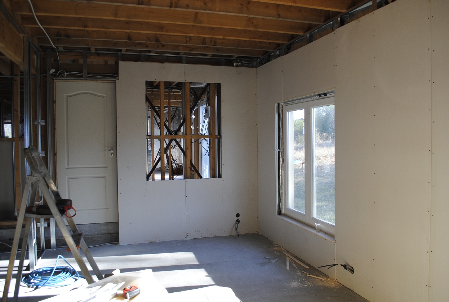

NoFace написа: но междувременно от доста време ме гложди един въпрос: защо масово се използва OSB, а не гипсофазер?Има и хора които ползват гипсофазер. ОСБ е по-добре защото работят като обща конструкция с дървото
Tsilkov
206 мнения в "Строителство на дървена къща - текущ проект"
Tsilkov
- Мнения: 2175
v_tan написа: До колкото знам гипсовите продукти нямат якостта на OSBТе на практика нямат никаква якост на огъване и опън.Само някаква малка на натиск.Нищо общо с ОСБ-то.Това не пречи обаче на производителите на гипсокартон да заливат с рекламни детайли за дървени къщи с гипсови плоскости вместо ОСБ
unclebim
- Мнения: 98
Sheetrock е супер, вземи си хартиена лента http://baumarket.bg/product/hartiena_le ... ock_76_20/и давай.
