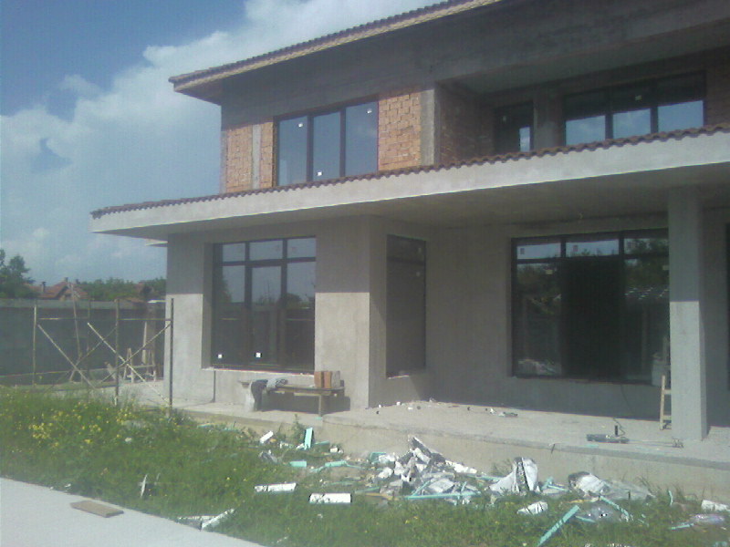

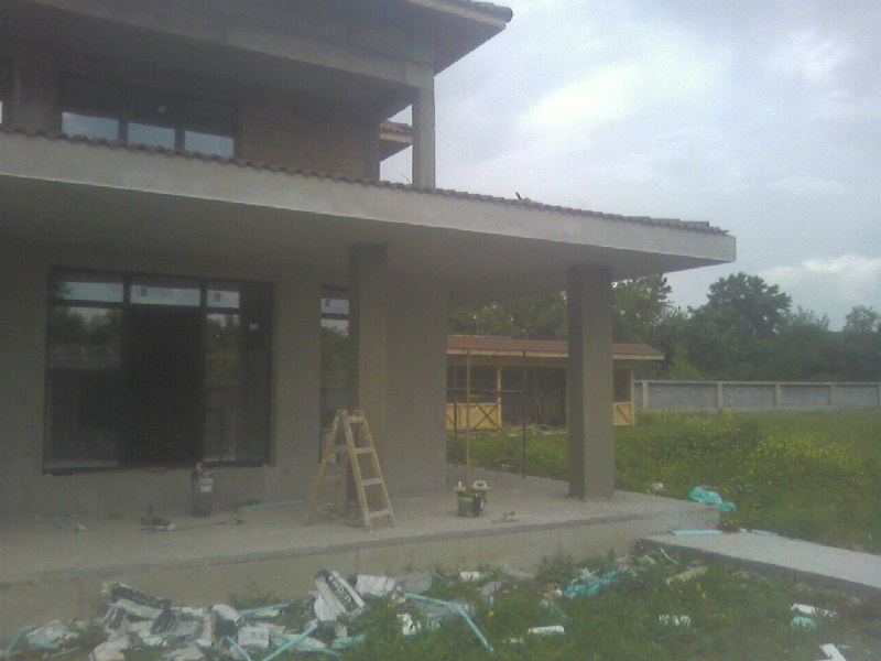

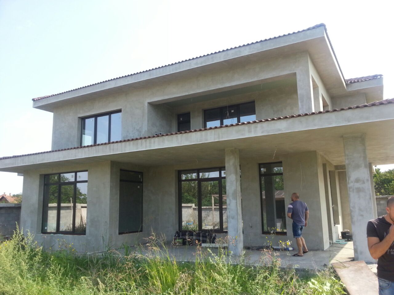

Не съм правила нови снимки. Затвориха гредите който се виждаха и го направиха равно ( както първоначално трябваше да бъде )
Капаците ги подлепиха с нещо със същия цвят като керемидите и сложиха ламарините . Улуците тепърва ще ги слагат та за тях ще видим.... Американски безшевни са, понеже цветът най се доближава до дограмата. Мисля че като цяло е ок или поне в тия дъждове който бяха никаде не е пропуснало, та се надявам да си останат ОК :-D Общо взето проблема беше че когато ми пратиха снимките аз ги попитах дали са готови и те ми казаха да, а в последствие се оказа че само с реденето са били готови.... Както и че гредите трябваше да се наредят на равен покрив отдолу а сега ги затворихме с конструкция ама карай , ще мина и без тях...
Фитилчо - майстор
Ако не са сложили капаците горе по билата както трябва !!! А само са ги "напълнили с нещо в същият цвят" , то пак са те извъртяли ...
Защо казвам това :
Когато се прави нещо, независимо какво - се подхожда правилно стратегически, право ! от самото начало до последният детайл и в правилният ред на монтаж ....
Това да ти направят покрив с такива луфтове на капаците и после да го замажат, ми имам чувството, че сме в комунизма още, а не е като материалите и цените да са на такива нива ....

Предполагам си прав и се радвам че не ви се налага работа с майстори...
Хахахах иска ми се и при мен да беше така но уви, и лошото е че и хич не му се вижда с края.
Когато преключат с покрива така или иначе вече съм се разбрала да минат и да го инспектират други хора и ако трябва нещо да се преправи да го направят.
VLADO66 - майстор
На стрехата над терасата ще береш ядове с подлизваща вода и разрушаване на мазилката в последствие.
Tsilkov - майстор
Освен това е адски дразнещо от естетчина гледна точка единия детайл да ти е на рендосана челна дъска а другия на мазилка.
Освен това не схващам тая извратена мода - правим стрехи уж да пазят мазилката по фасадата и после ги мажем с маизлка - нещо като пренасяне на купчини с камъни от точка А до точка Б и после обратно.

Фитилчо - майстор
Бих сложил челни ламарини върху мазилката малко ас :roll:
Тия керемиди излизат много малко над мазилката и ще има проблем с нея постоянно...

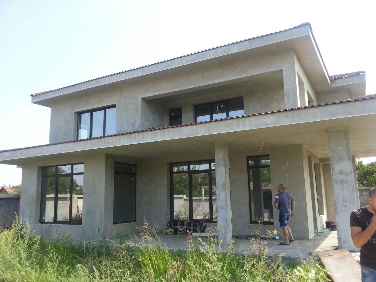

Най накрая му се вижда края на моя строеж. Имам запитване към тези който разбират от покриви... Моя майстор ми обяни че покрива е на щипки и било нормално да има луфт под шапките, вие какво ще кажете по въпроса. На мен ми се вижда страмно но все пак аз не съм професионалист и просто искам второ мнение... Ето линк към обекта. https://www.facebook.com/photo.php?fbid ... permPage=1
Благодаря предварително...
Да си застреляш проектанта или поне конструктора! К`ви са тия конзолни греди на това спретнато къще?!?!
Едит:извинявам се, писах това като видях снимката и полудях. После видях, че са затворили тредите. Е, то можеше и изобщо да ги няма ... но добре че са ги затворили все пак.
janadark3969 - напреднал
Гредите и вообще навсякъде където имаше дърво вече е затворено. Сега остана да доуправят покрива и да сложат улуците. Преправиха канализацията и напускаха централните щрангове. Вече сме вътре на гипс картона и за сега всичко върви ок. Живот и здраве до година януари ,февруари ще редят и плочките :) Но все още остава въпроса с басейна... Вода имало на 2 метра като тръгнеш да копаеш и незнам какво да правя. Иска ми се да имаме басейн и ако все пак някой има предложения да споделя.

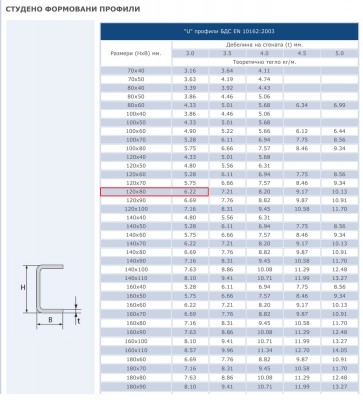

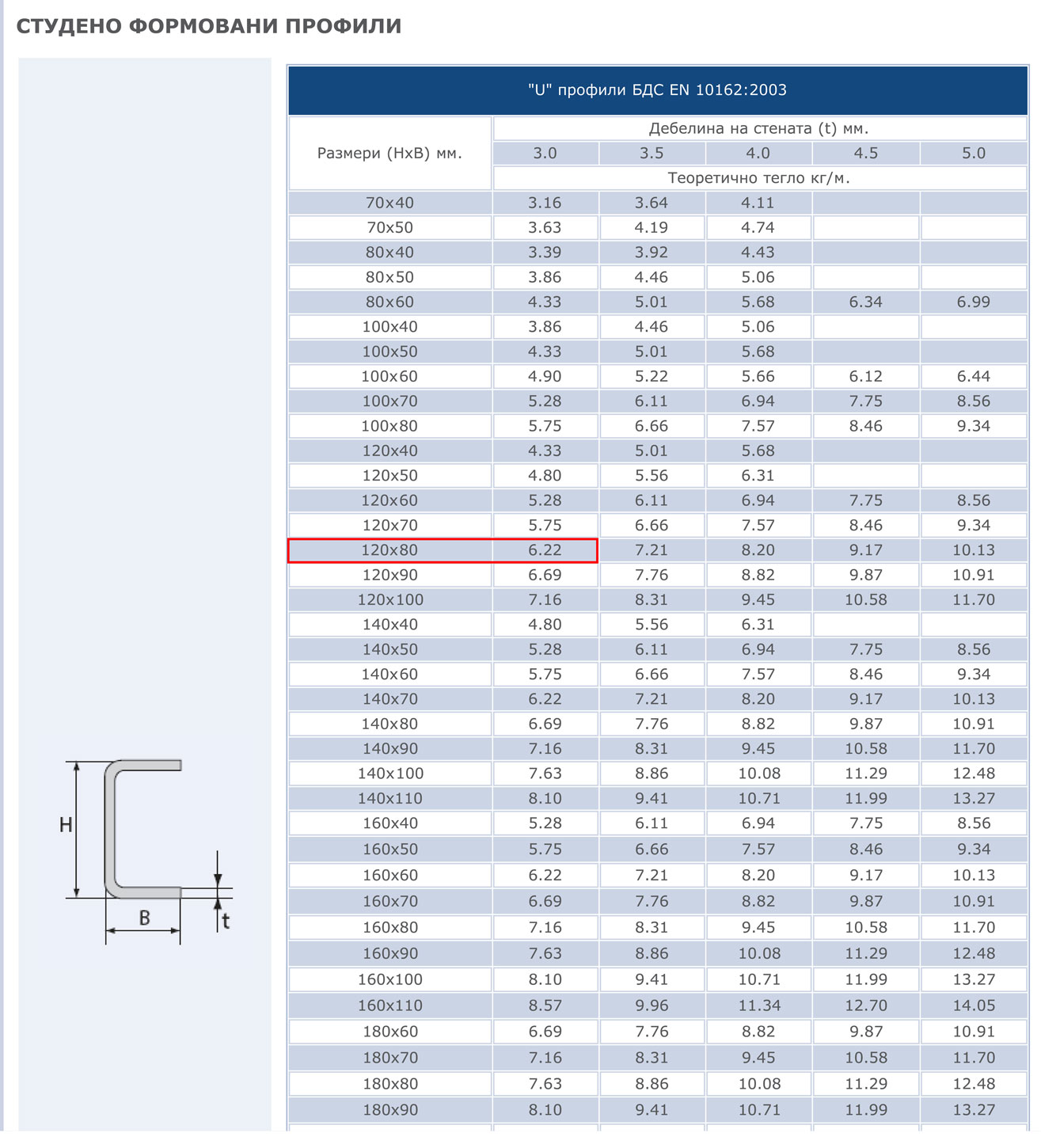

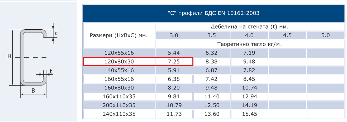

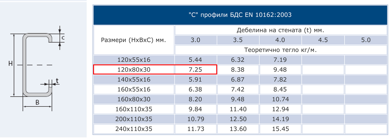

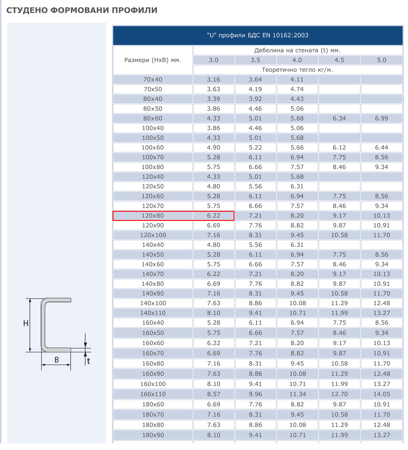

Хубави са ,но този бляскав вид се запазва само за няколко години или до първата по-сериозна градушка. На същата цена има алтернатива, която трае между 30 и 50 години в зависимост от подръжката. По-долу са дадени профили, от който можете да си изберете в зависимост от дължината на скатовете и респективно колич. вода което събират:
Студено ги поцинковате със ZINGA и отгоре може да сложите качествена и скъпа боя и съвсем ще заприличат на американски, ама с няколко пъти по-дълъг експлоатационен живот, да не говрим, че са страшно яки. Това че са безшевни е голям мит- та нали на ъглите няма как да минат без връзки. Да не говорим ,че повечето монтажни фирми работят с предварително нарязани улуци с дължина 6м., колкото е и тази на профилите.
