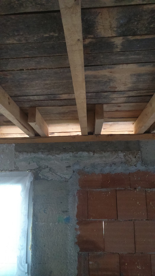

Казвай до къде стигна?
тонито - специалист

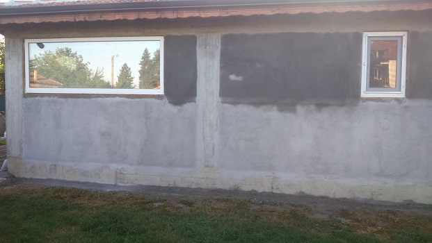

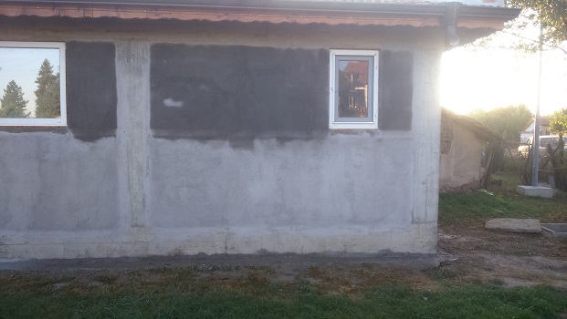

Много горещо.Скоро ще се опитвам да я измазвам отвън...сам.. :wink:

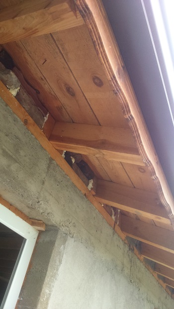

С какво се запълват тези дупки?
pipilica - майстор
С тухли и киреч. В тая жега недей да мажеш няма да стане добре, бързо ще съхне и ще ти пука мазилката.
ivouz - специалист
Аз ги запълних с парчета от ребрата но предварително.И сега става ама е по шибано коването им.Другия вариант както ти каза колегата!
EDI - майстор
Тухли или итонг и зидане с пяна.Всичко става за 1 ден и на другия вече измазваш.
тонито - специалист
тонито - специалист

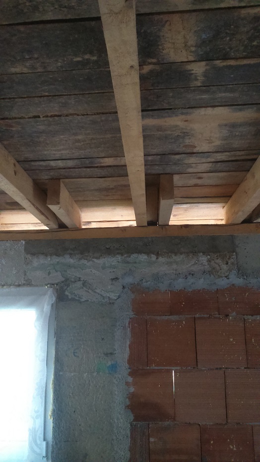

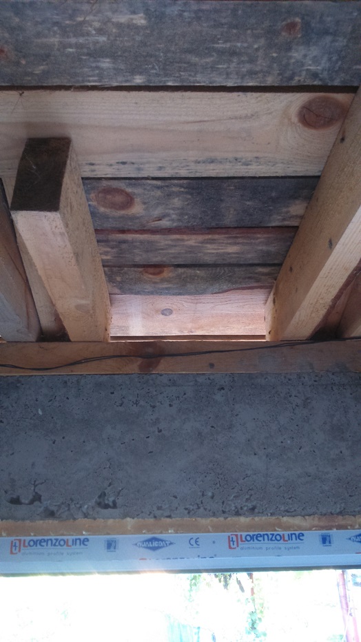

остава въпросът с какво да затворя тавана и какво да сложа като изолация между гредите.Ще започвам от банята и мисля да сложа на тавана стъклена вата и картон,и ПВЦ ламперия.
D103314 - специалист
Докъде стигна с обекта, има ли развитие? Аз имах подобен казус с тавана и напълних между ребрата с 2x10см каменна вата и затворих с гипскартон.
