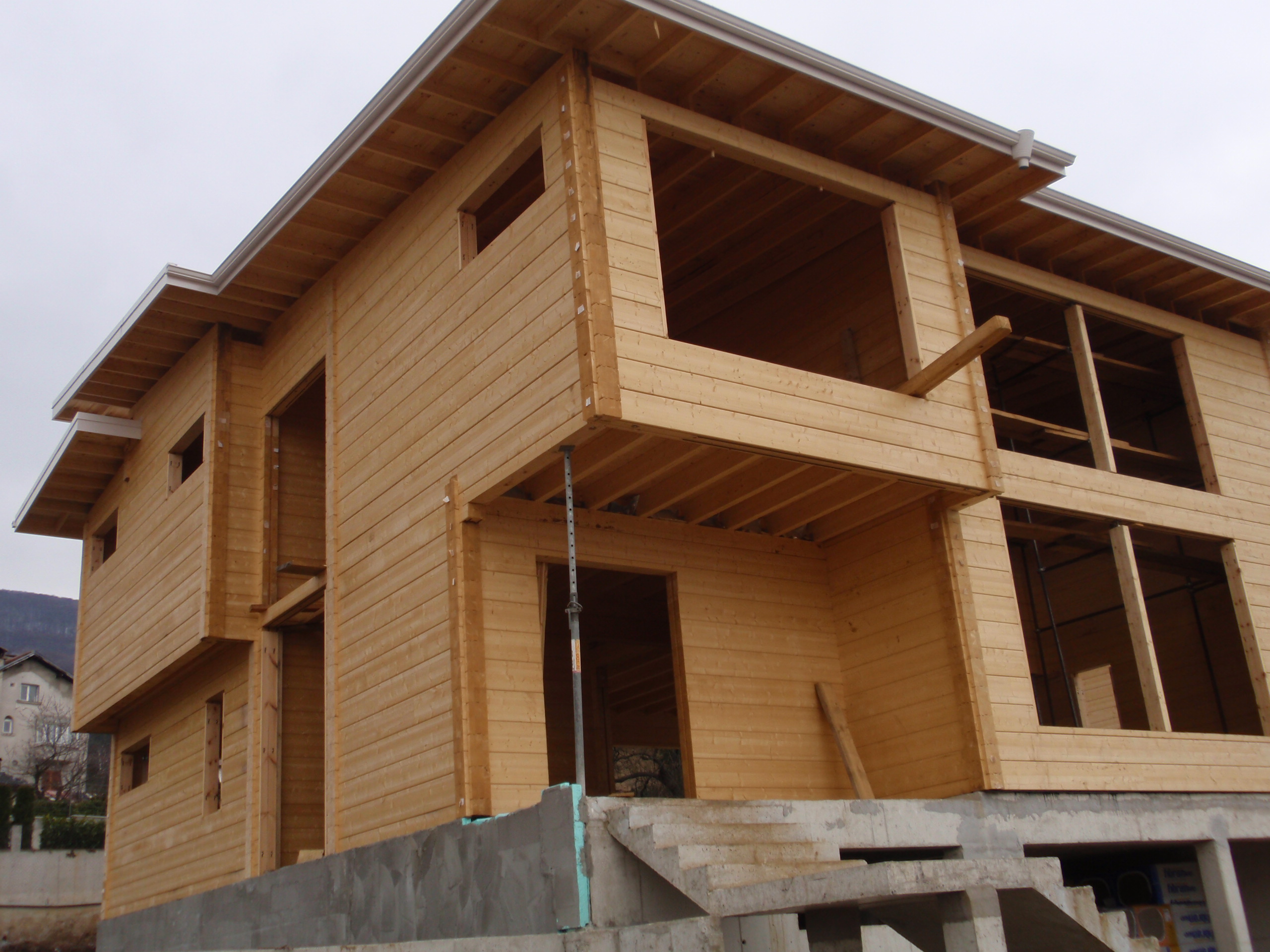

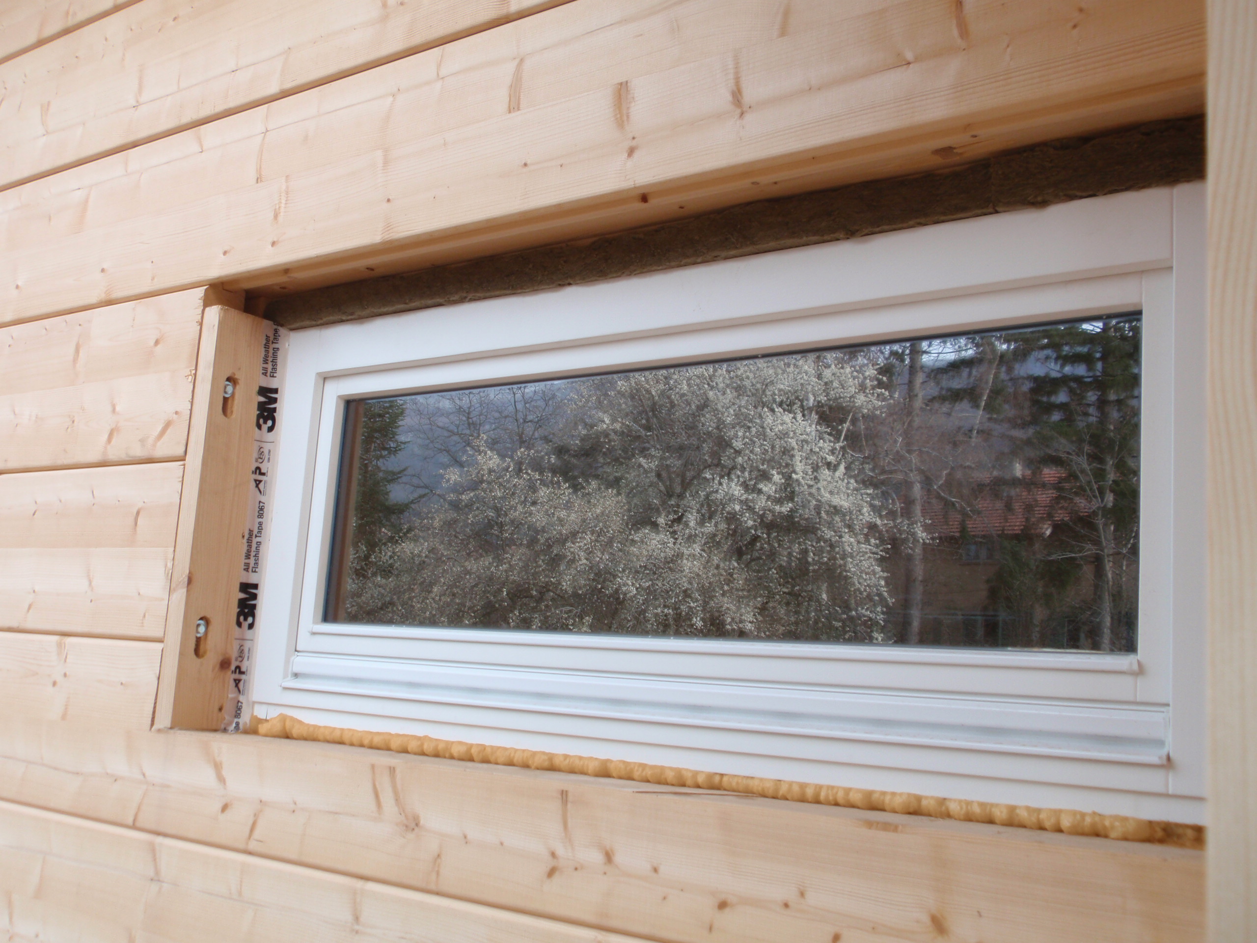

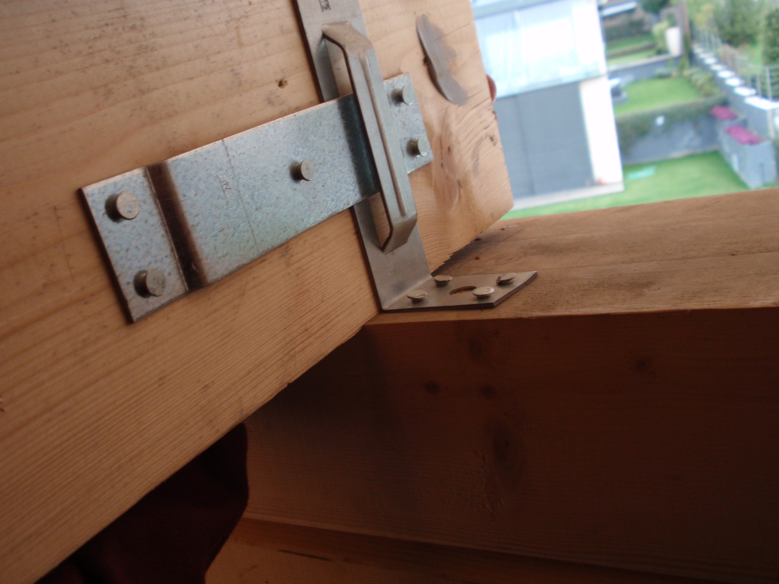

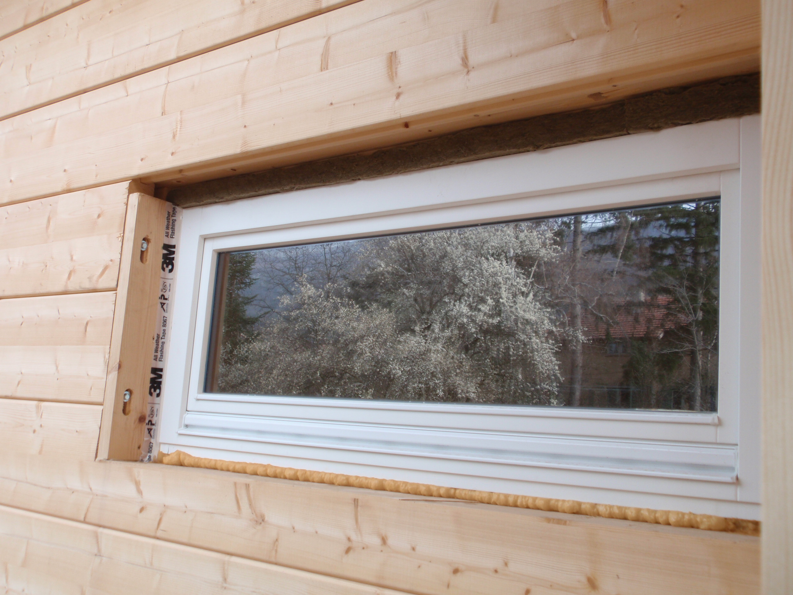

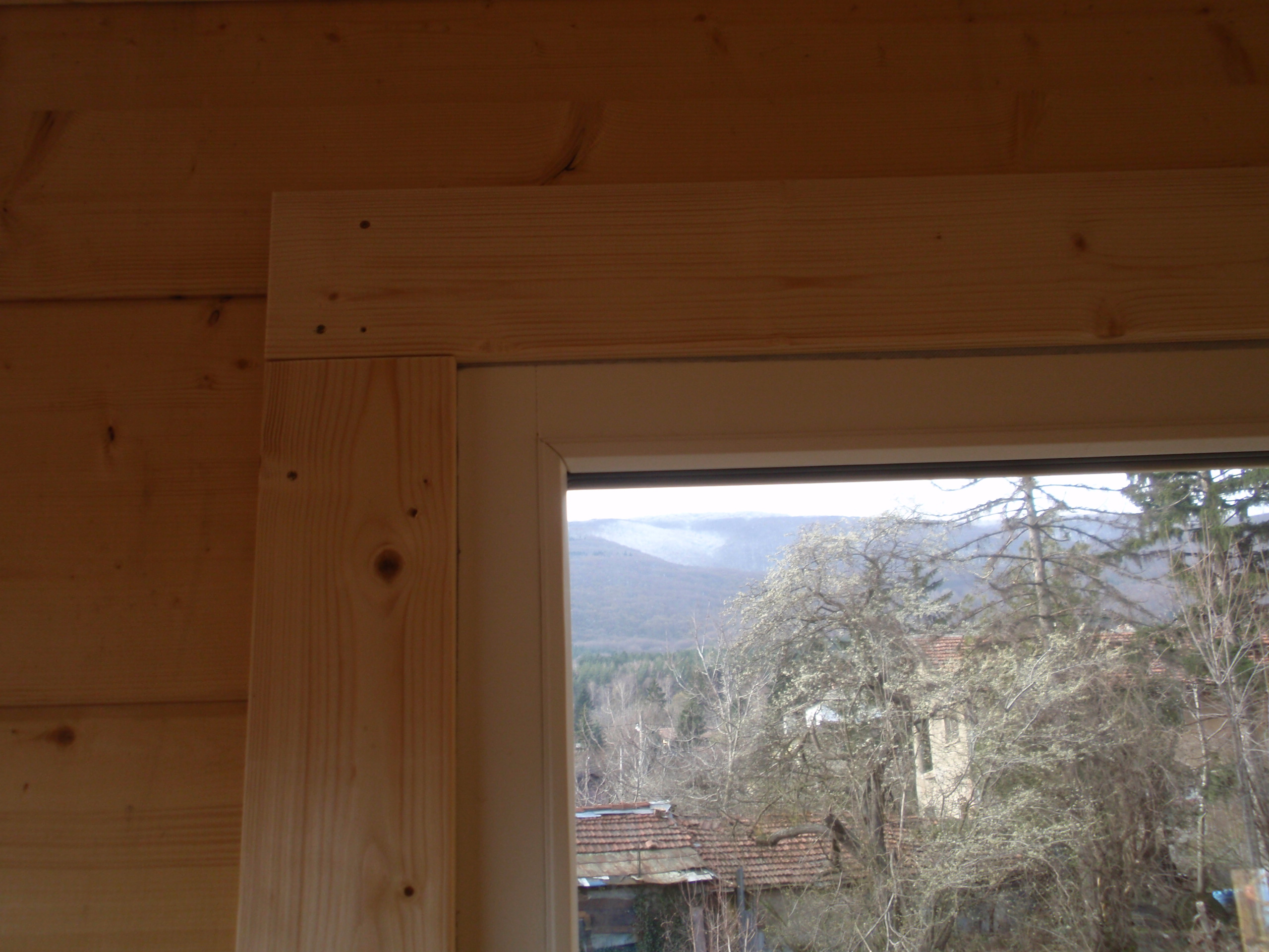

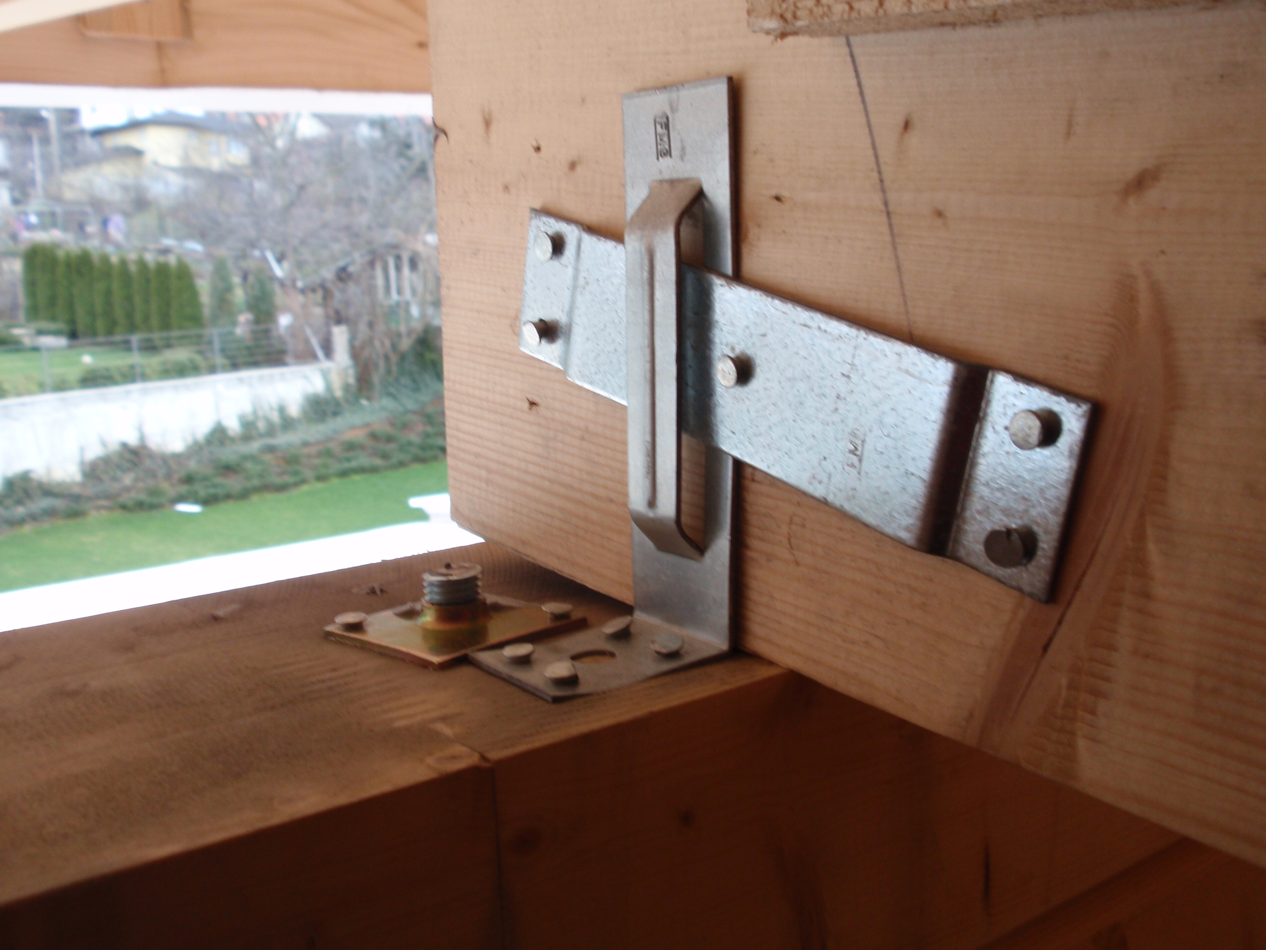

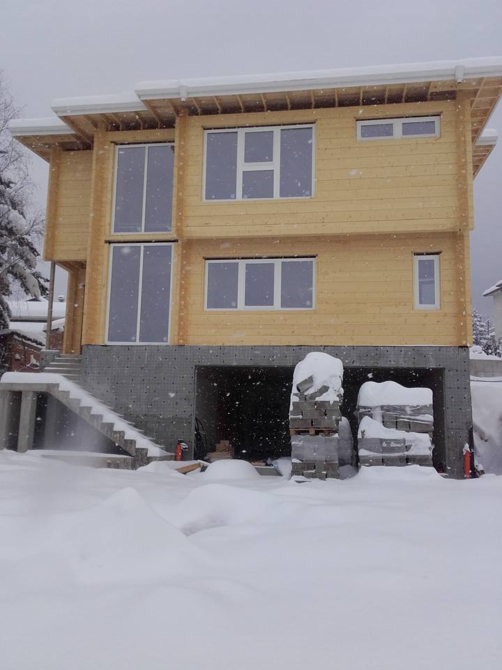

GalinBelos написа:
Монтажник написа:
Сайта не е имотна измама - къщите в момента се довършват в кв. Бояна се намират.ЕЛ и ВиК са прекарани в самите стени - въпрос на съгласуване между завода-производител и тукашния проект.
И като се довършват в момента защо няма реални снимки на поне една завършена къща ? Дай малко снимки от строежа след като имаш път от там . А колкото до това дето ел. и ВиК били в стените - дай някоя снимка как е вкарана в стената ф50 -та за канала на мивката и пералнята в кухнята и примерно един контакт на дървена стена без обшивка .
А и нещо да кажеш за невероятните топлоизолационни свойства на 18-20 сантимовата талпа ?

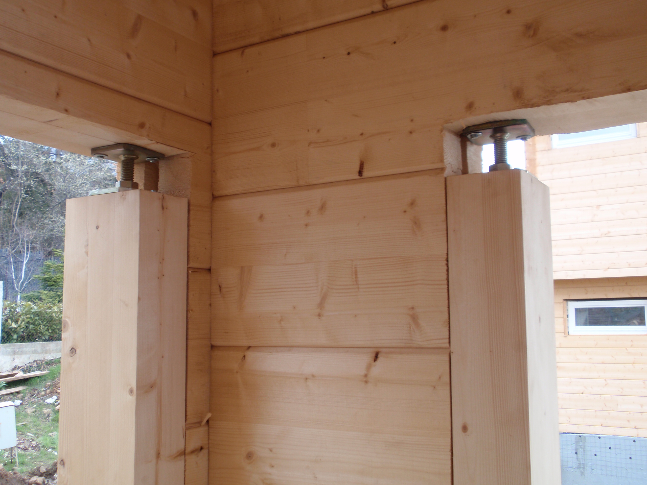

Ето няколко снимки. Откога на греда 270/180 мм. му се вика талпа? У наше село му викаме грЯда :) :)

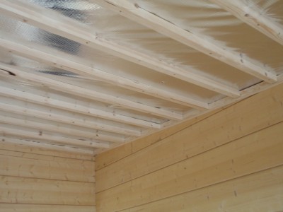

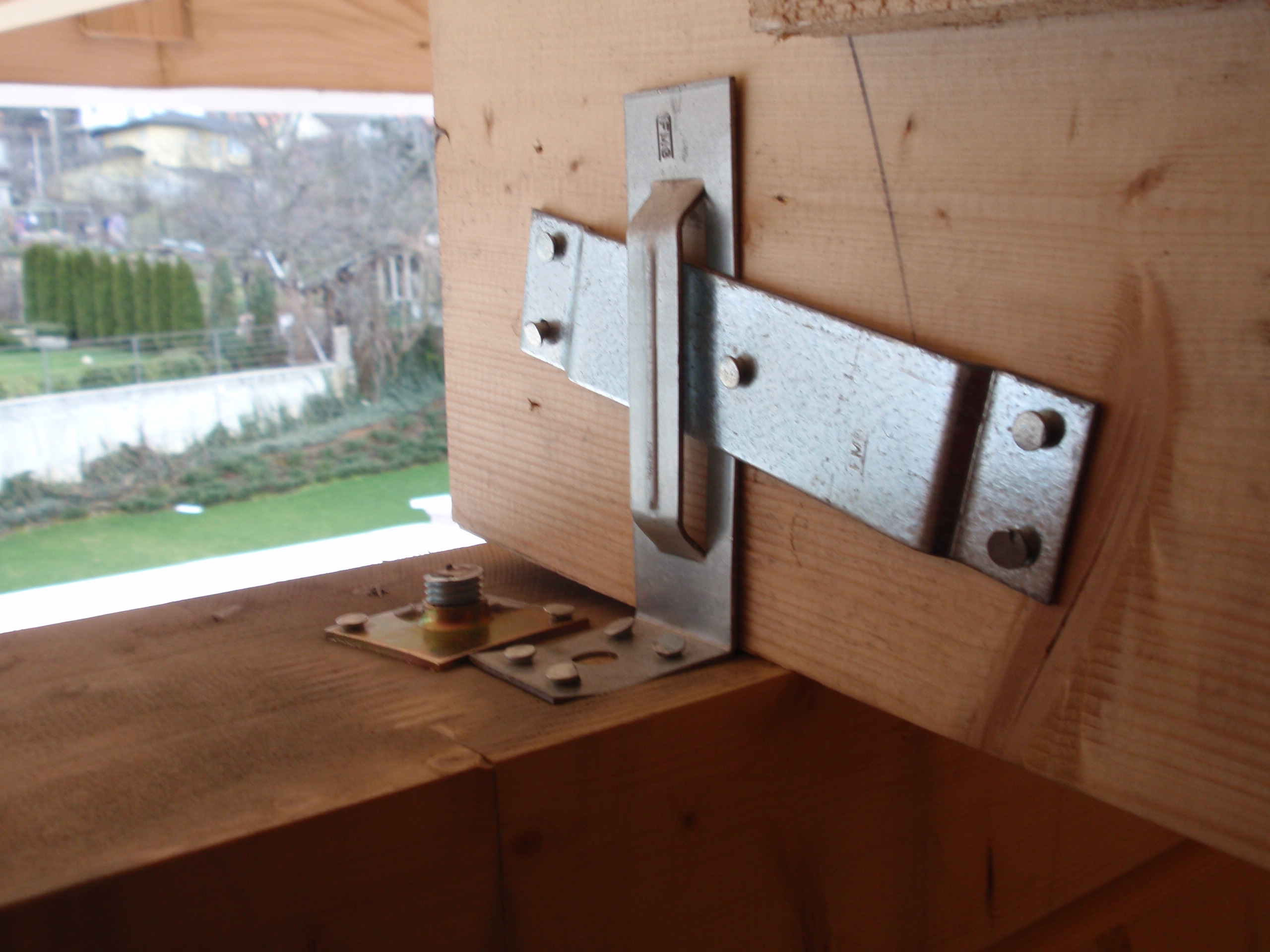

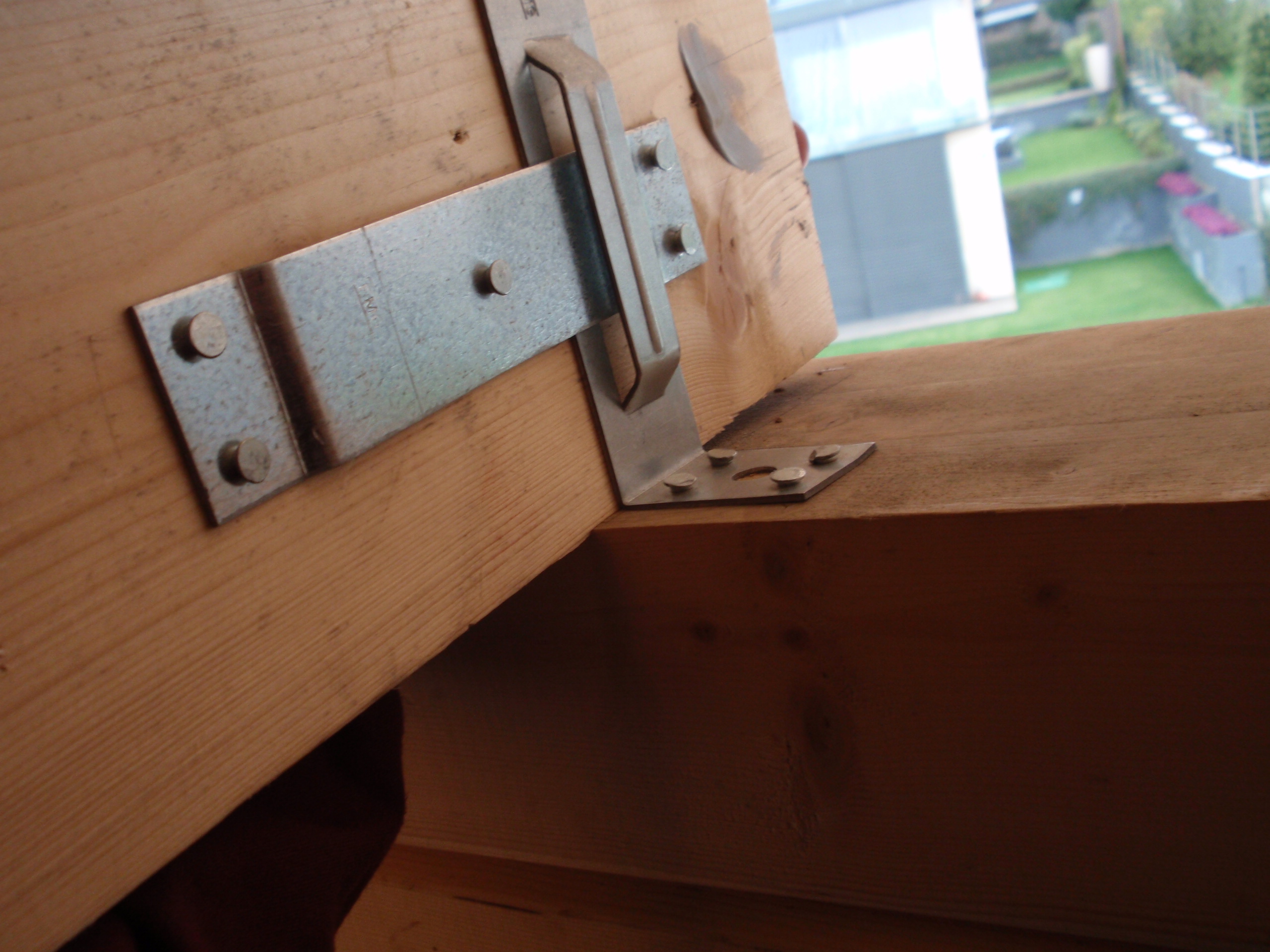

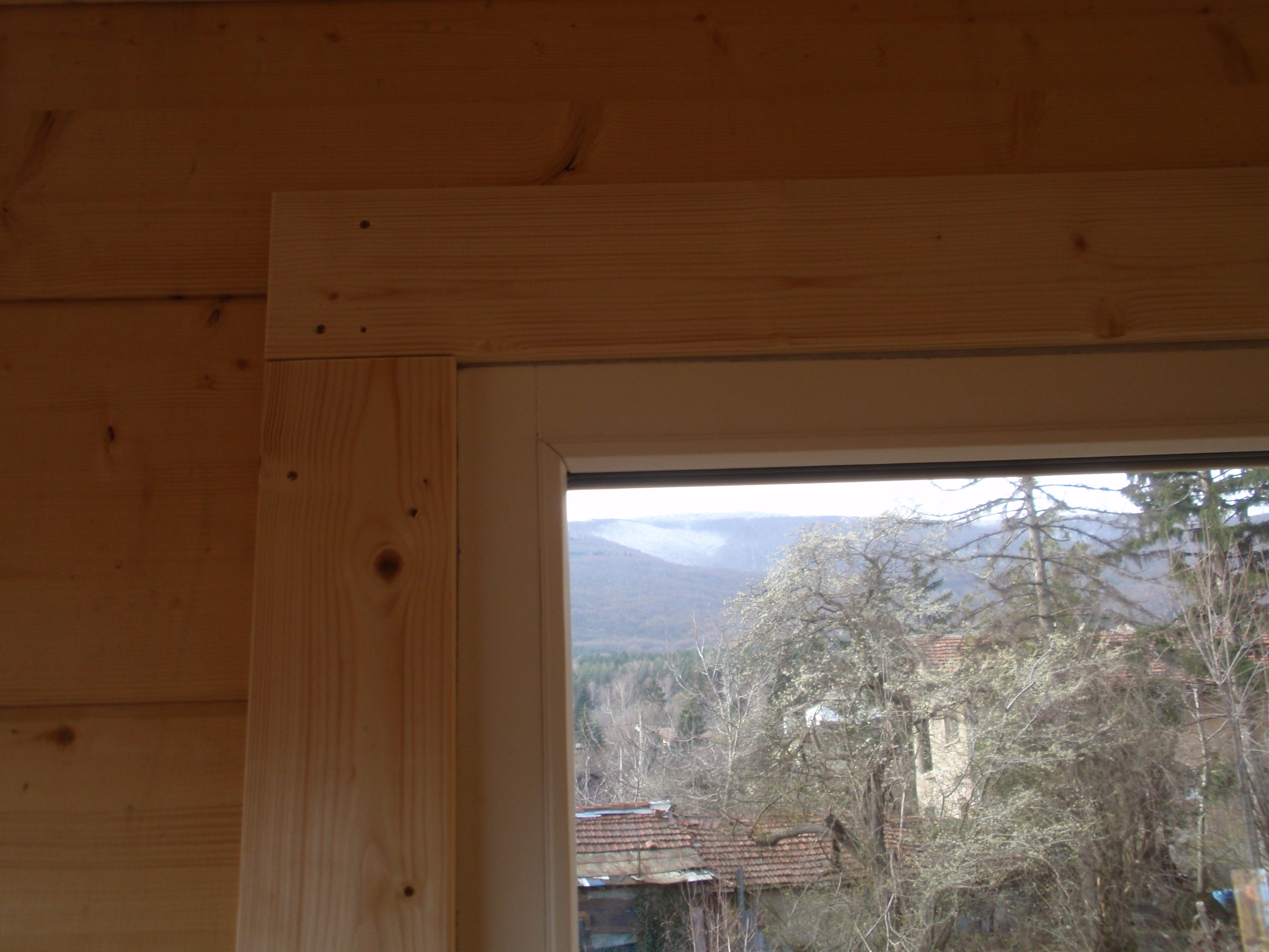

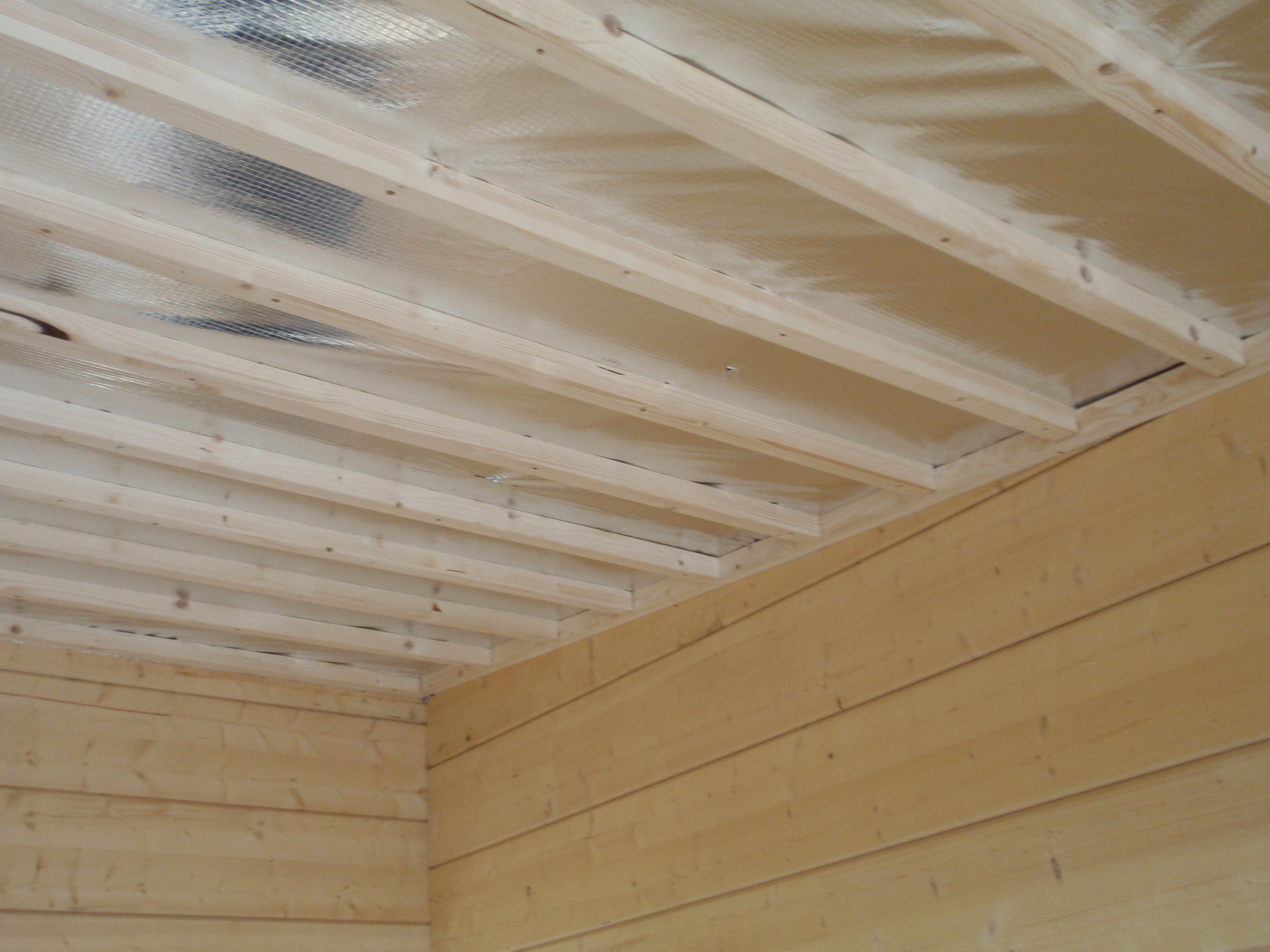

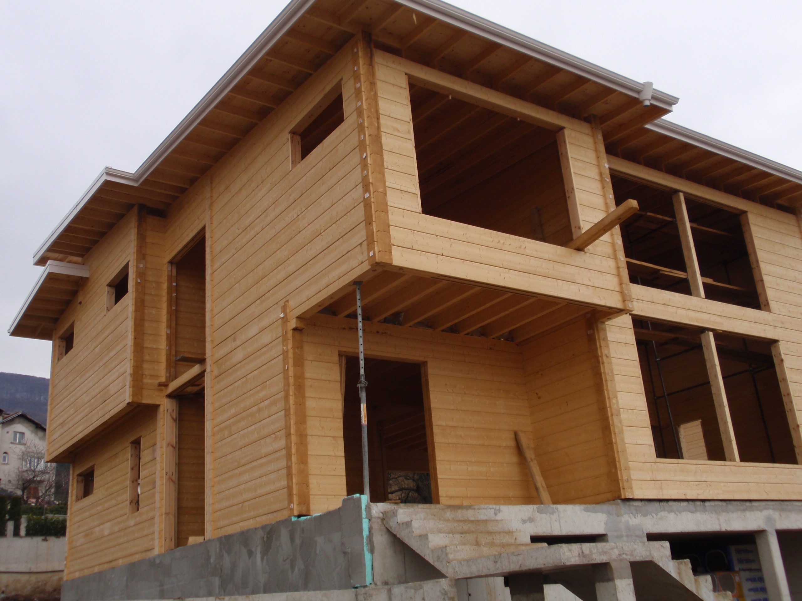

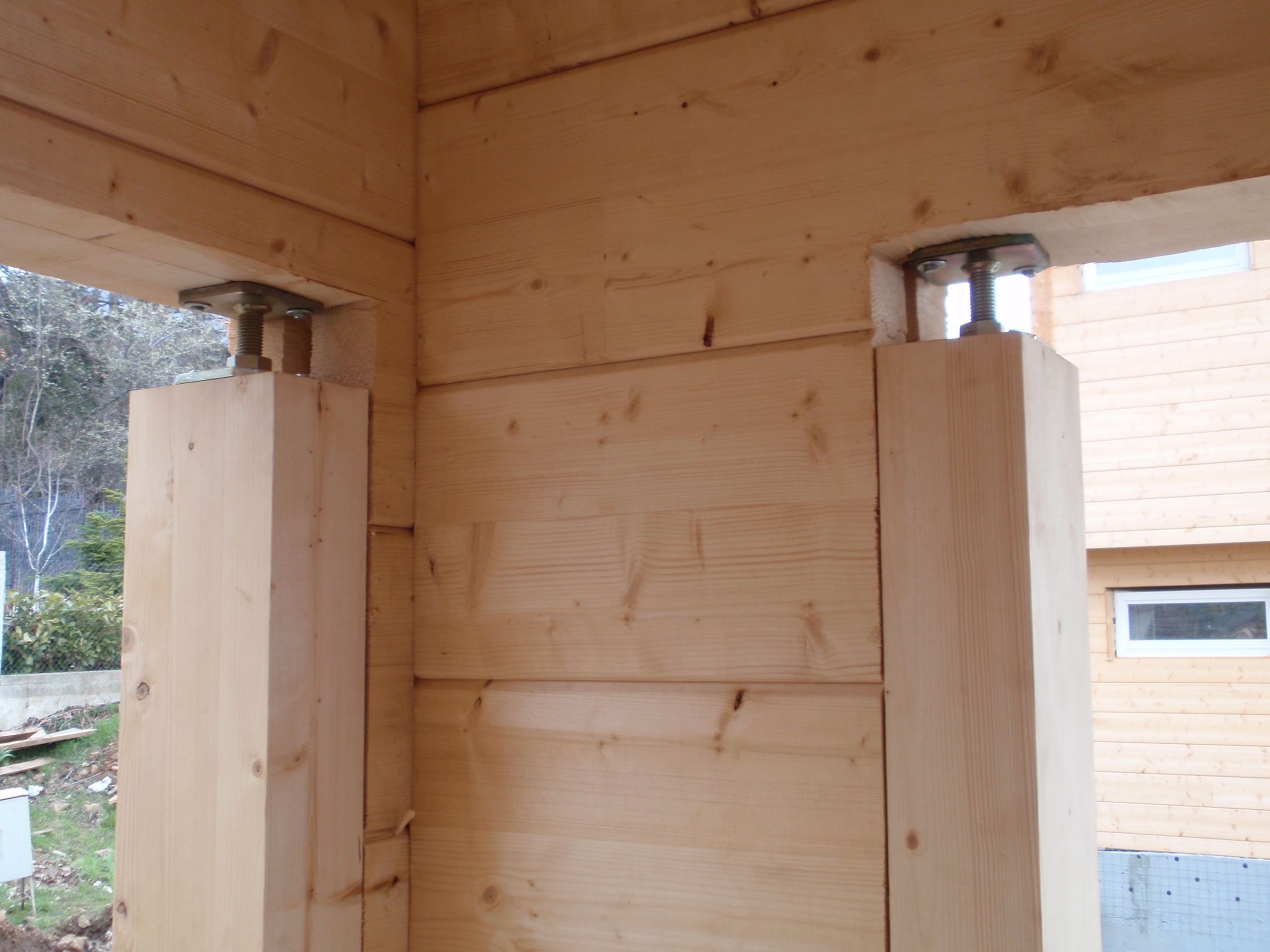

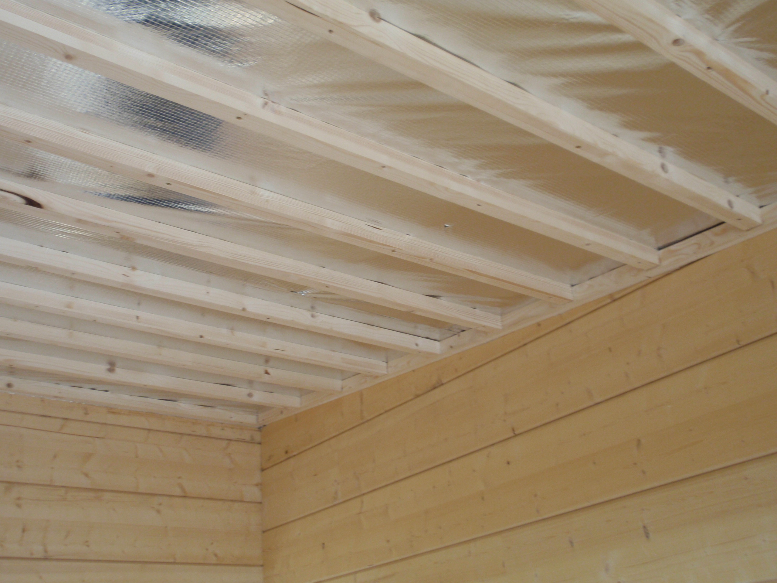

Монтажник - специалист
покривно ребро (греда) с размери 45 на 350мм, отстрани шпилка пронизваща стената за обиране на слягането (2).JPG

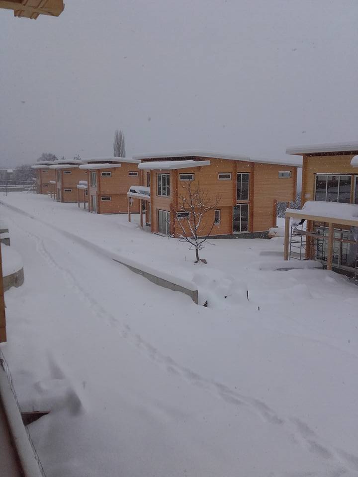

zima e.jpg (64.74 KиБ) Видяна 3405 пъти
Зимна приказка.jpg (39.18 KиБ) Видяна 3405 пъти
