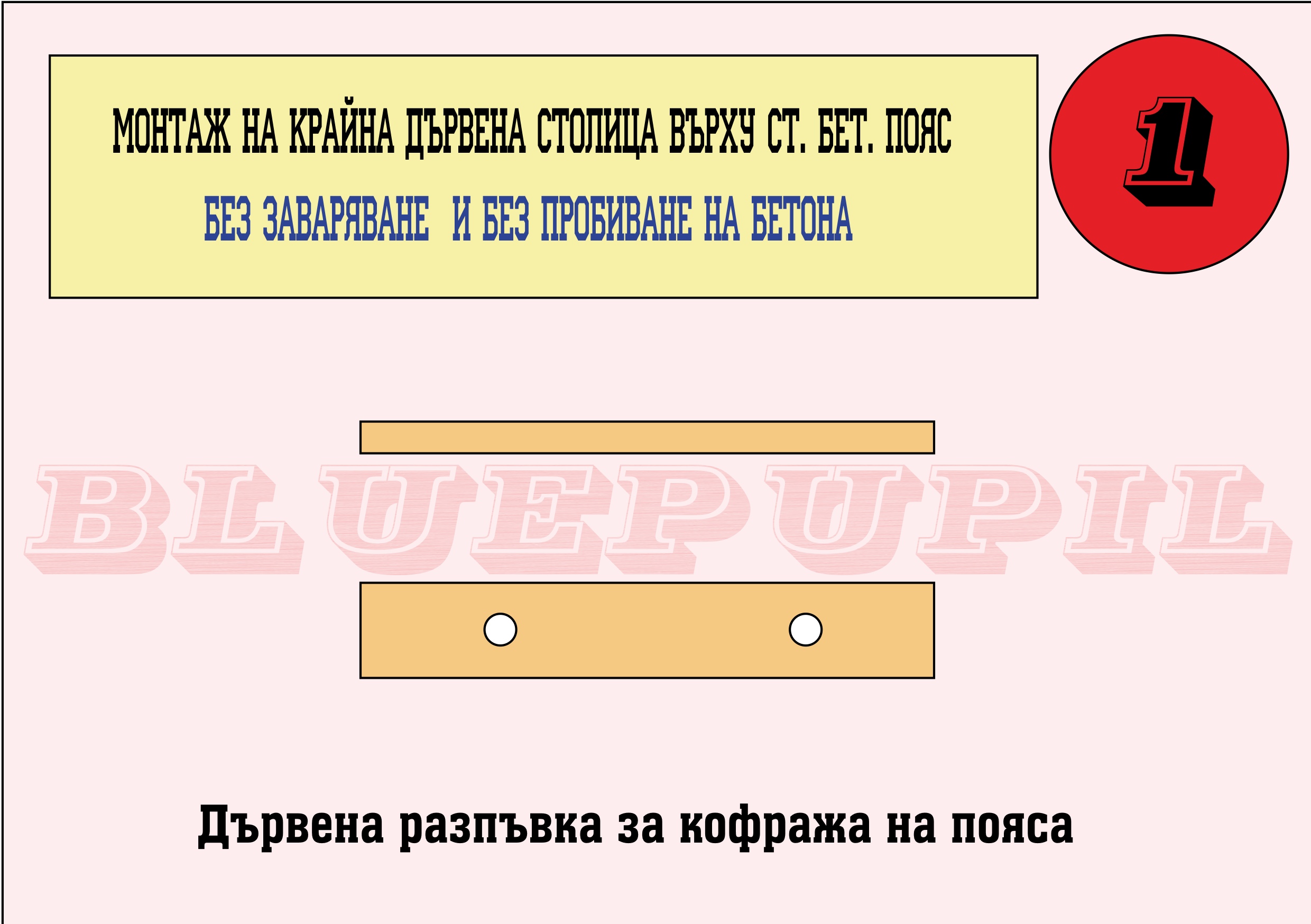

ср авг 29, 2018 4:28 pmnautilus33 написа:
И още нещо- колко дълги трябва да са анкерите за захващане на долната столица към стоманобетонния пояс. Столицата е 14х14см. Има едни анкери на Фишер FBN II, М10х236мм, подходящи ли са? Т.е. анкера ще влезе около 8см в пояса или не са достатъчни?
Отля ли вече пояса?
Ако не си помисли за варианта през 1 метър да бетонираш арматурно желязо ф8. Така наречените фиби или мустаци.
Като ги увиеш с помоща на две тръби над гредата 14х14 не ти трябва нито един анкер. Лесно, бързо, почти без пари :idea:

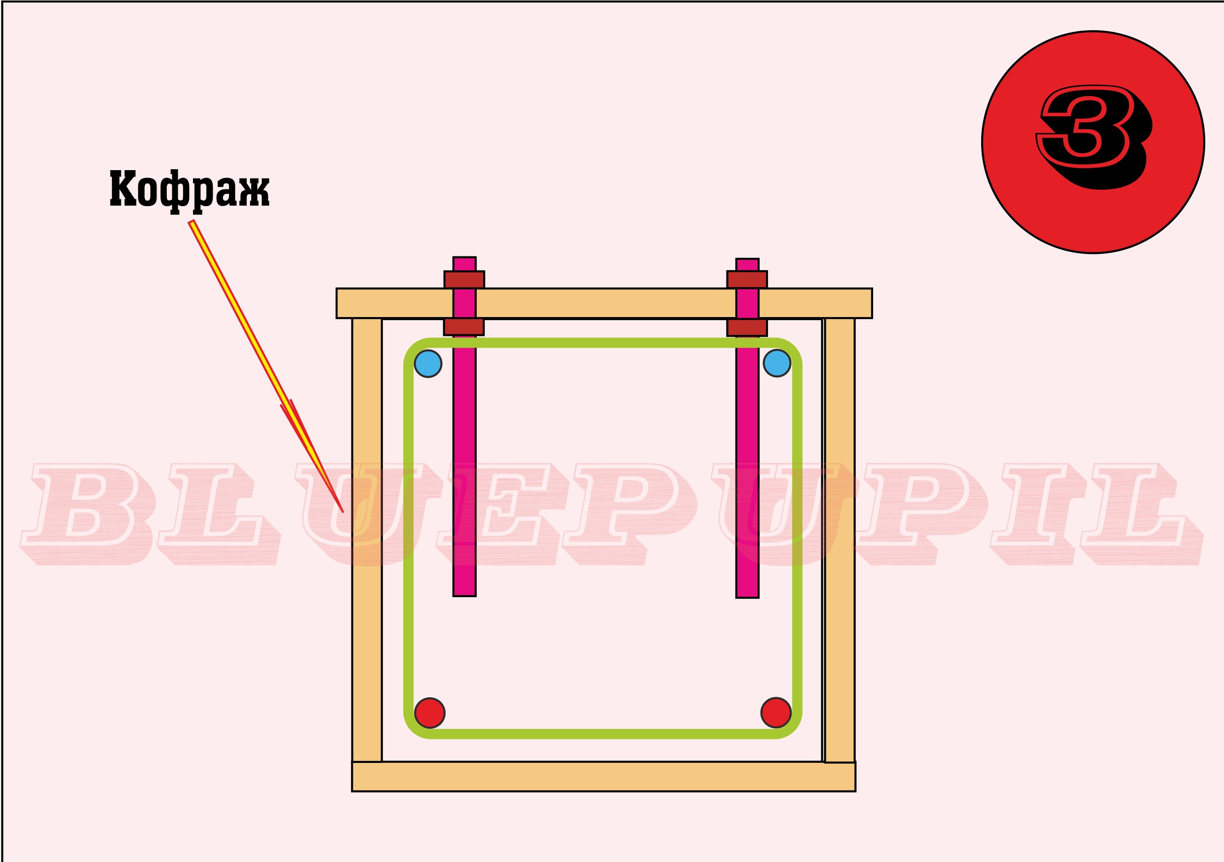

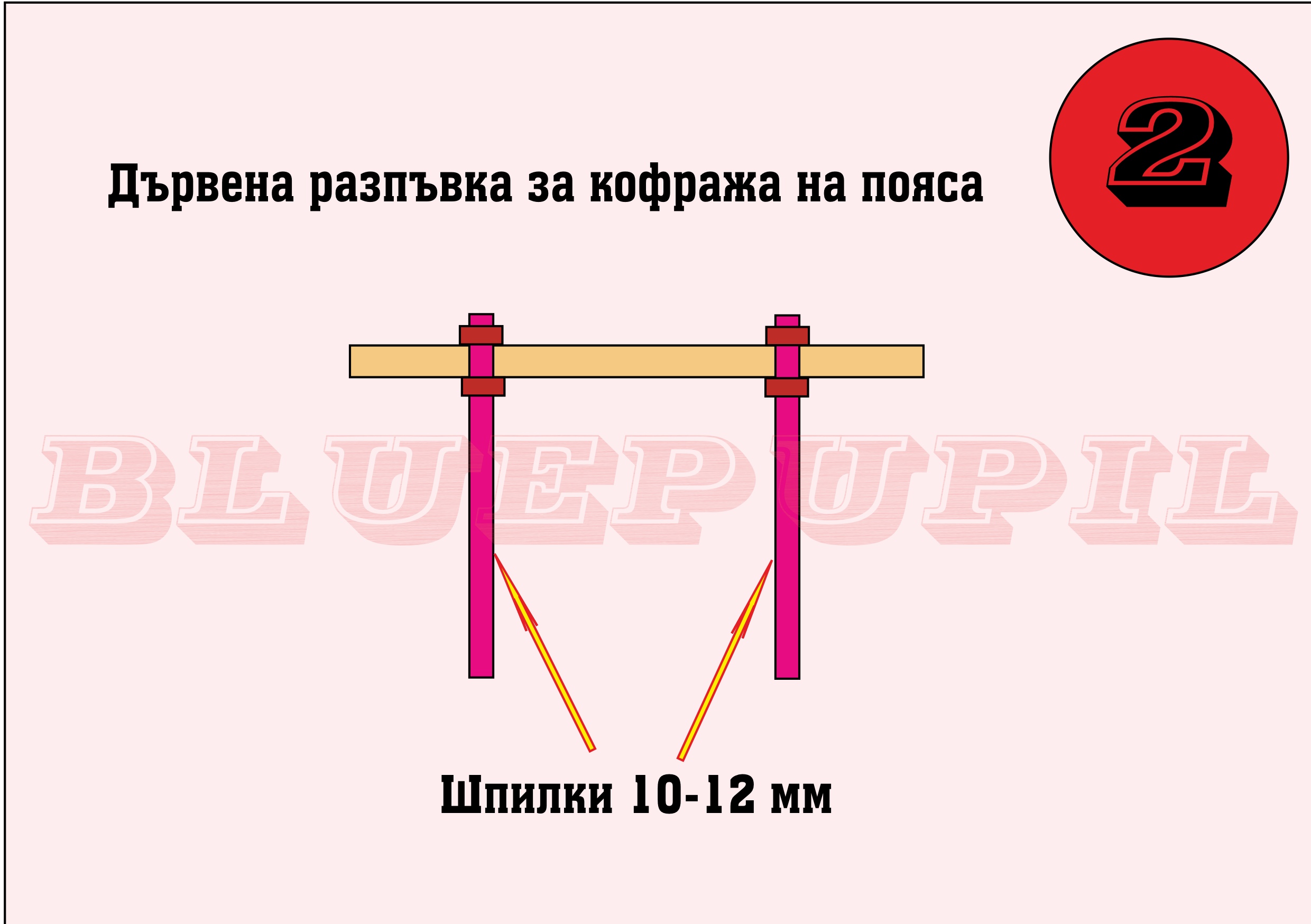

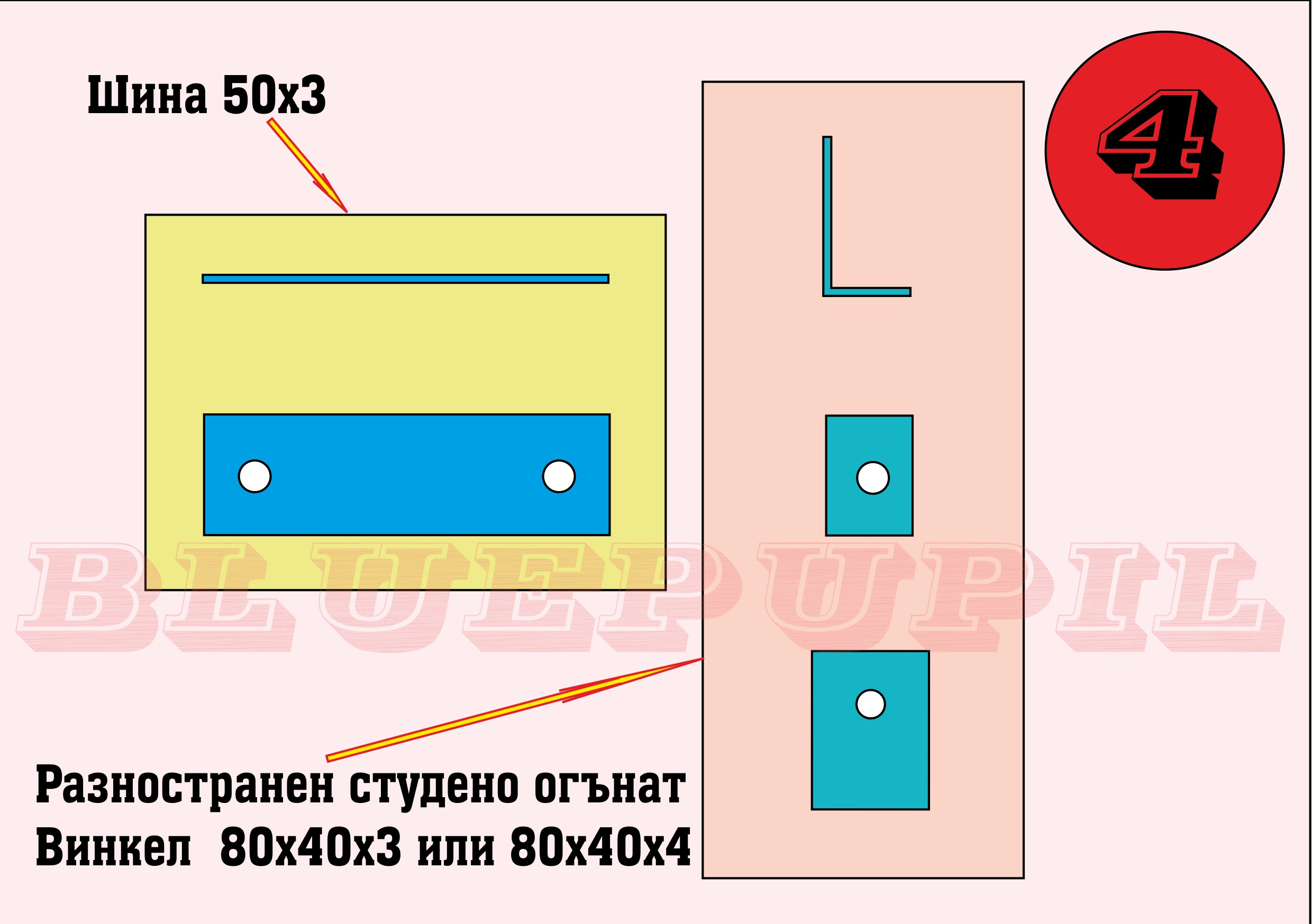

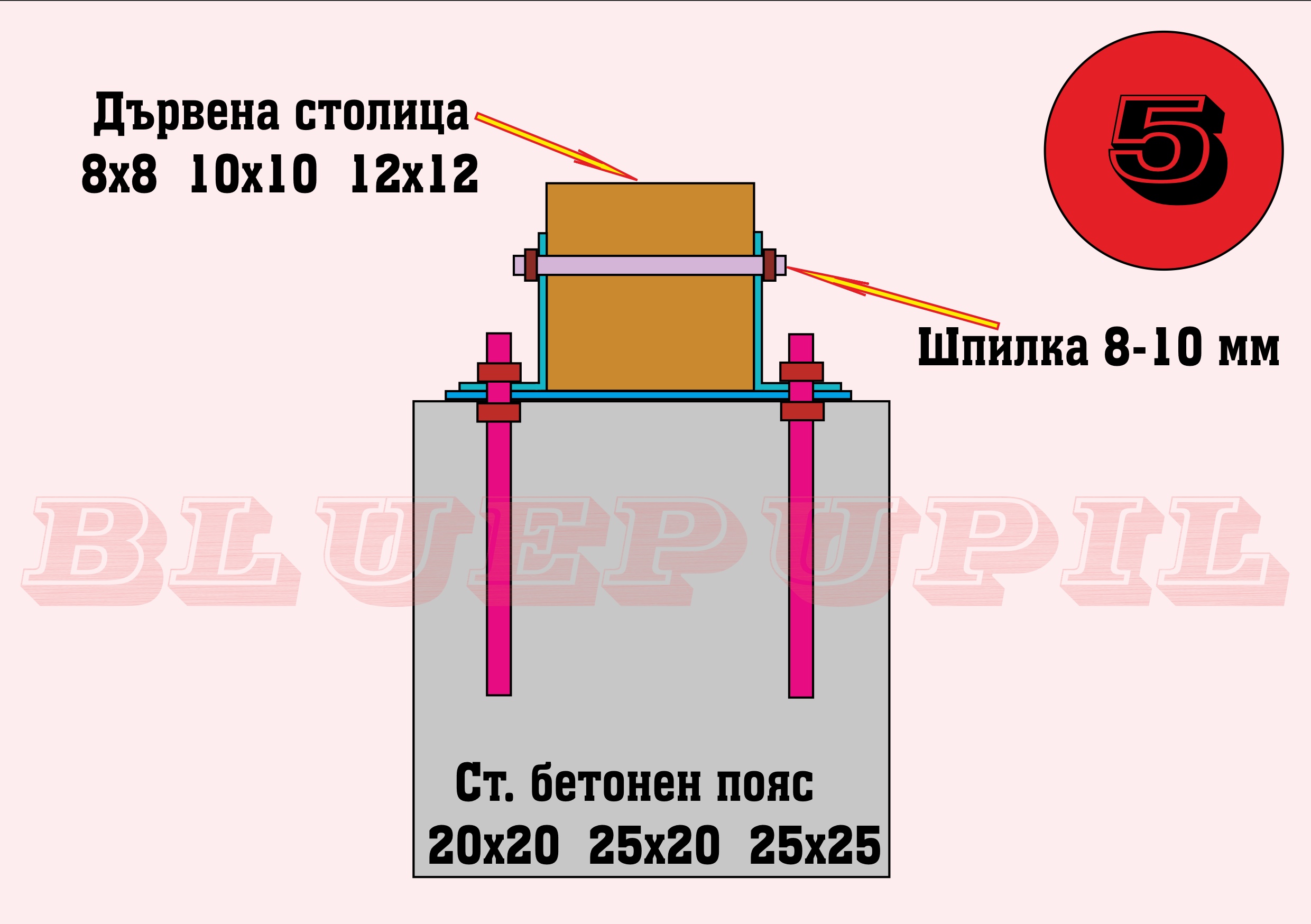

Почнах да се повтарям, но никой не каза нищо относно дължината на анкерите?

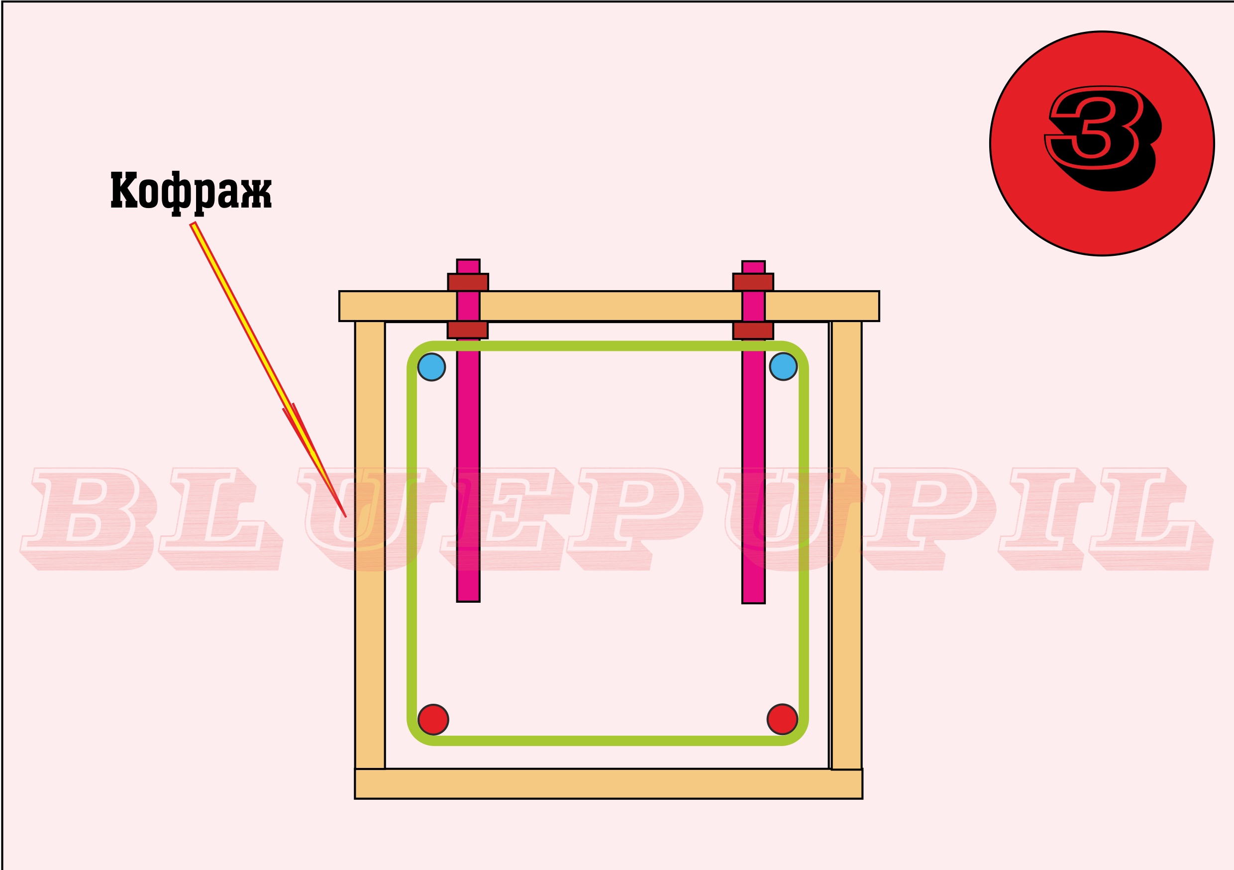

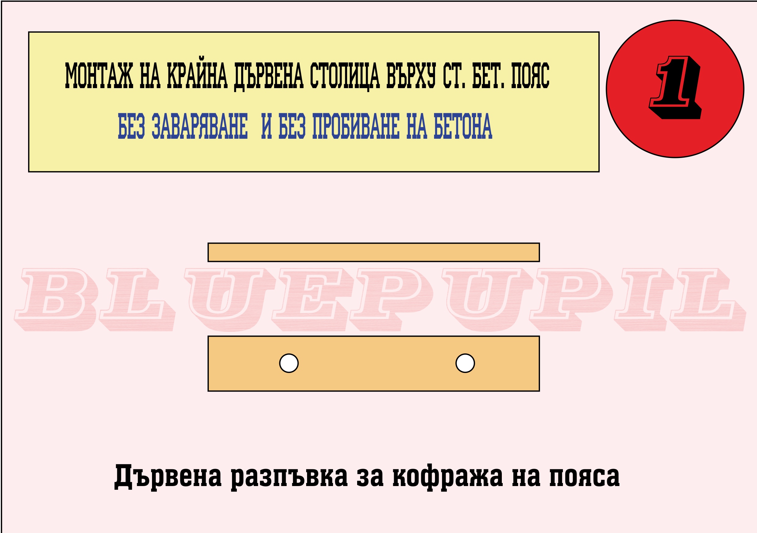

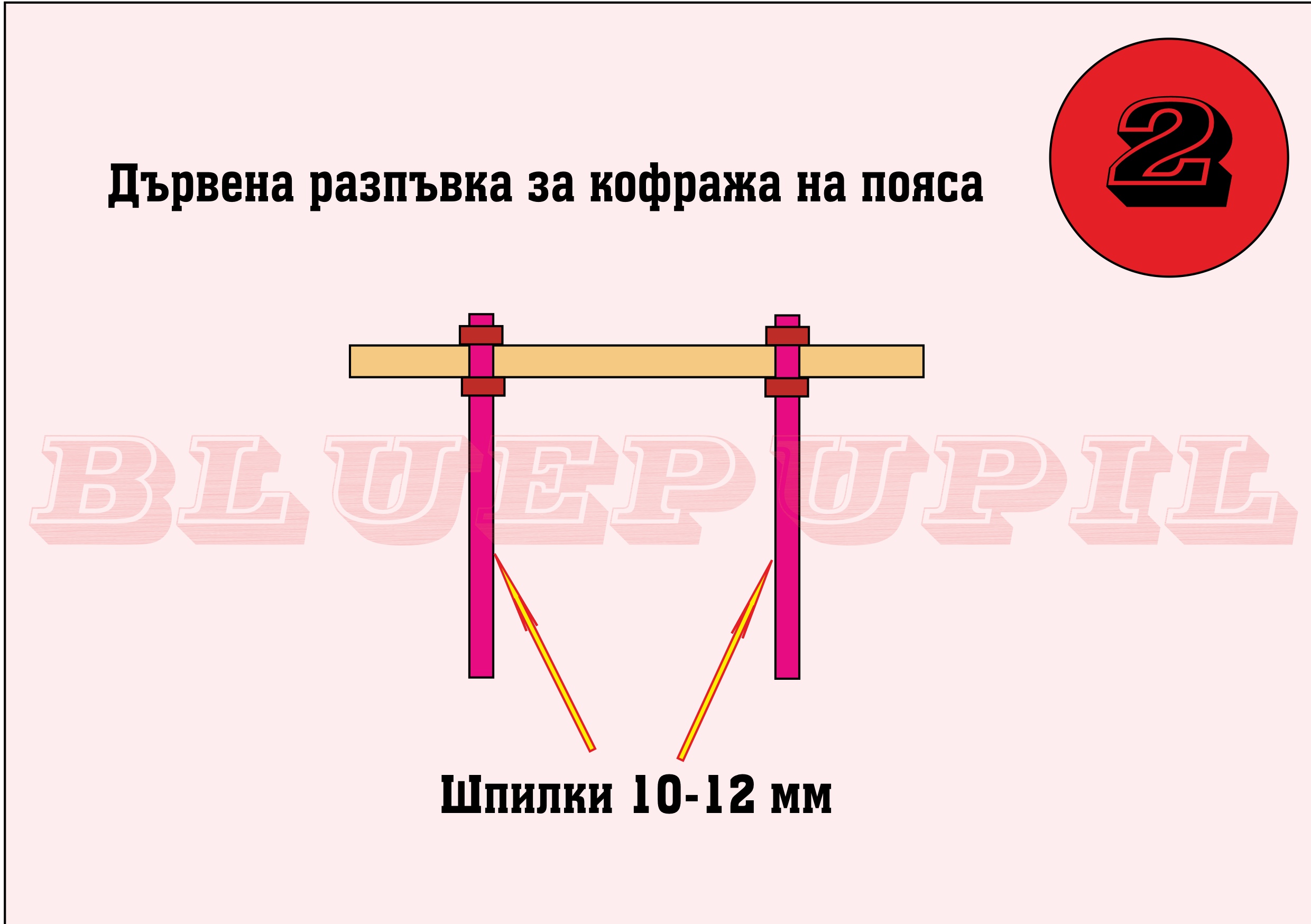

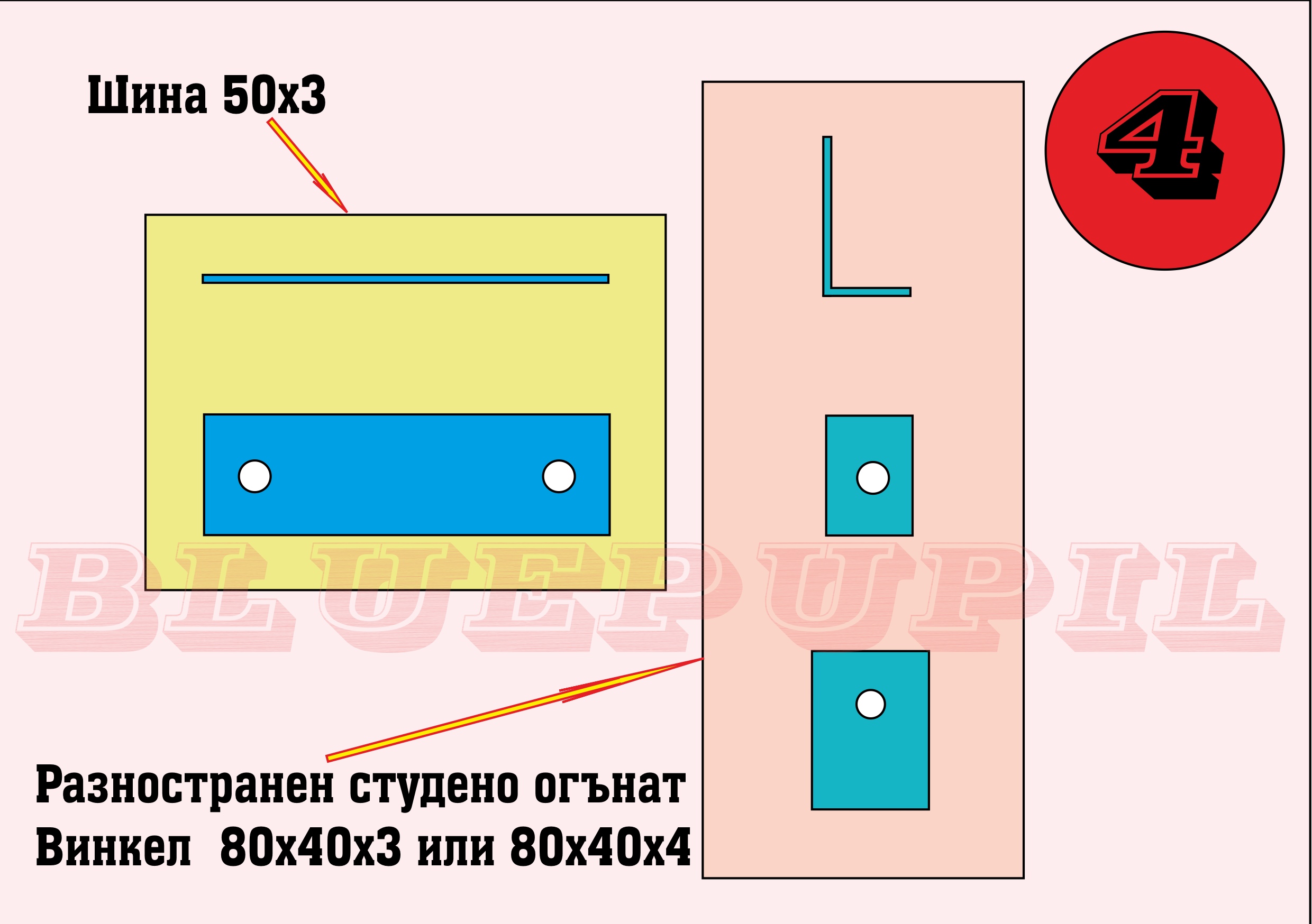

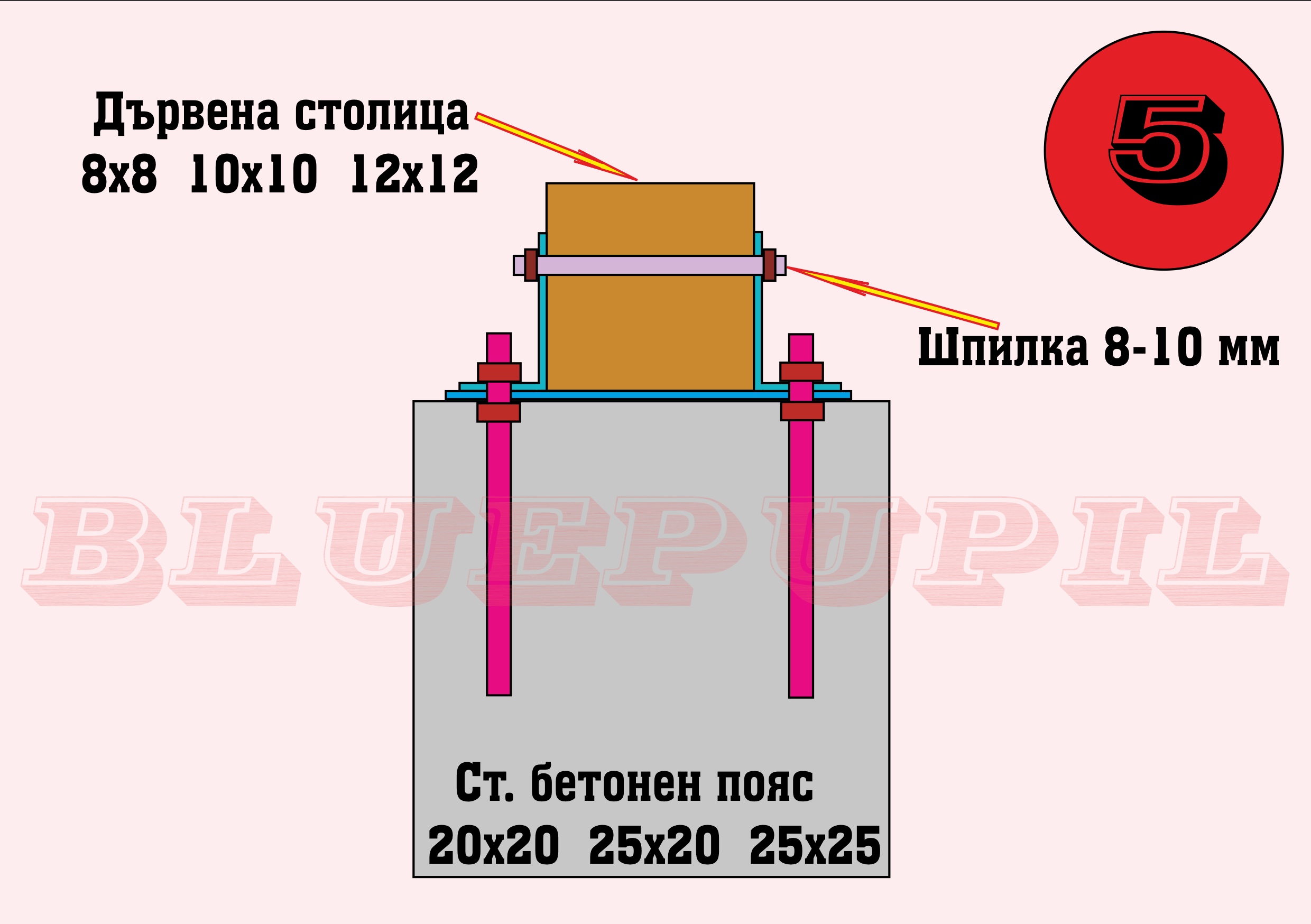

BLUEPUPIL-2 - специалист
Руди - майстор

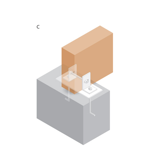

Напоследък в строителството навлязоха винтовите
анкери за бетон, предлагат се от повечето производители.
Според мен с тях може да се опростят детайлите за монтаж
на столицата, без предварително да се подготвят и фиксират
каквито и да е приспособления в бетона:
