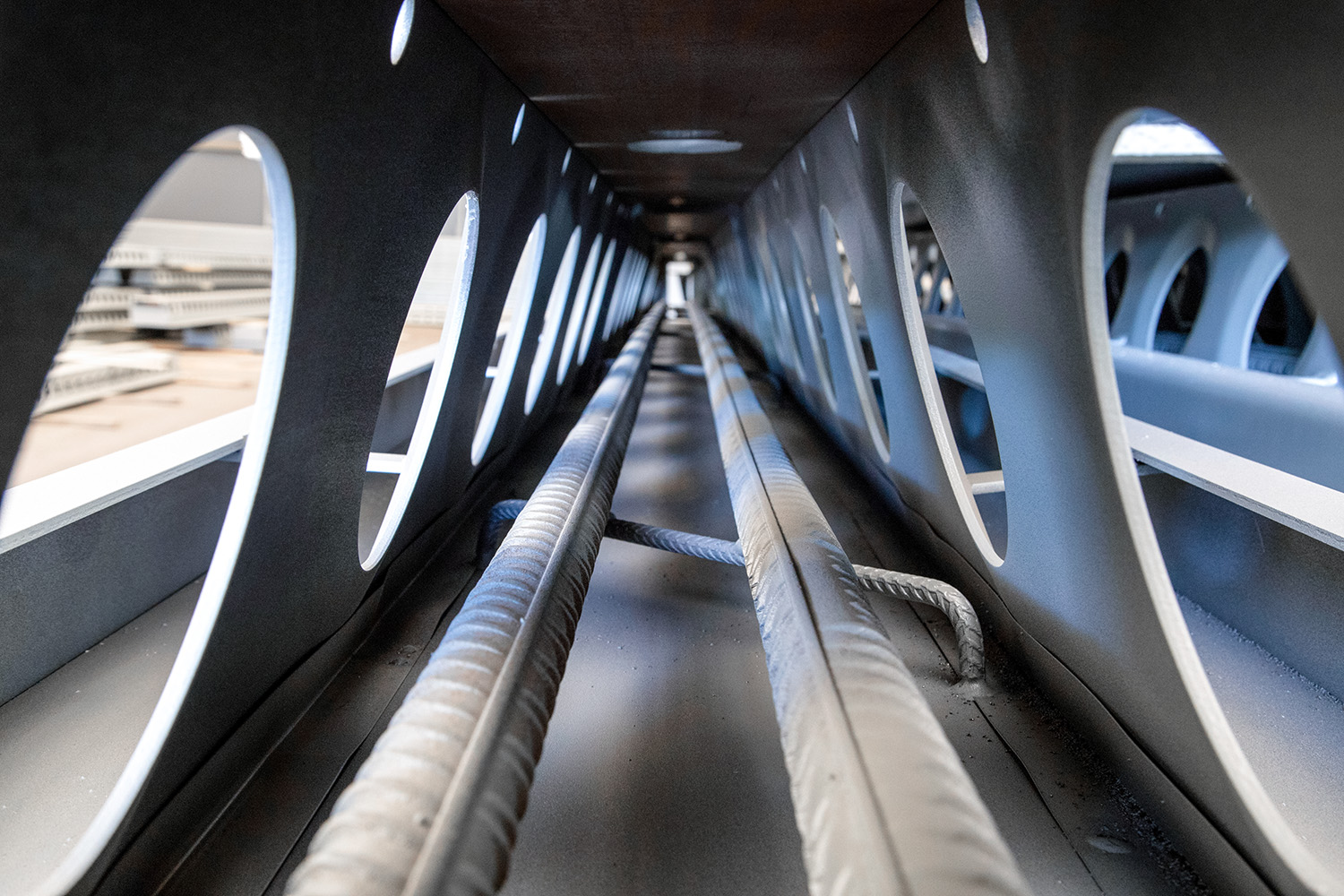

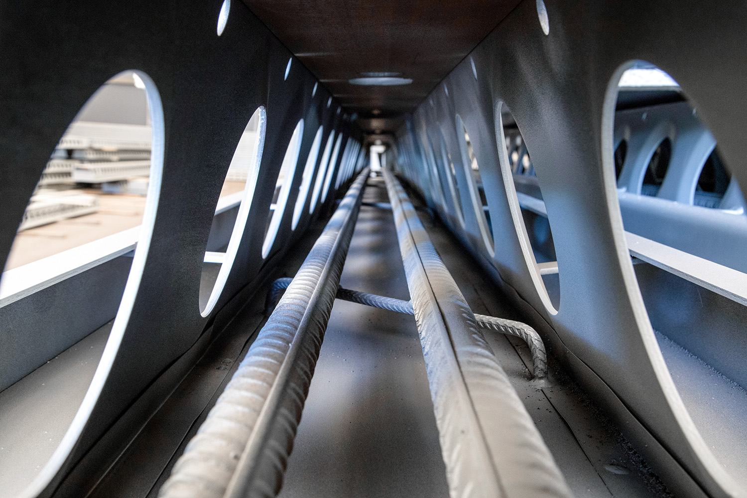

schuldiner - майстор
Николов, такова не ти ли върши работа?
Обаче нямам представа дали още се произвеждат спироли. А typical delta beam въобще не съм виждал наживо.
BLUEPUPIL-2 - специалист
https://www.peikko.com/products/deltabe ... /overview/
Не ми харесват гредите- ламаринени кутии с малко армиравка дето се пълнят с бетон.
nikolov333 - майстор
Изглеждат ми дебелостенни и с щамповани отвори може би ще се държат добре, но надали се намират у нас..
