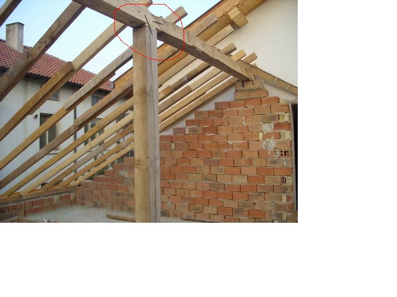

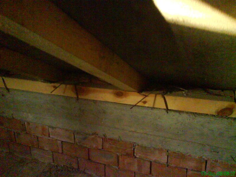

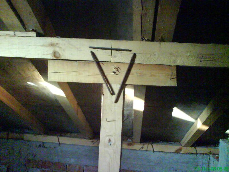

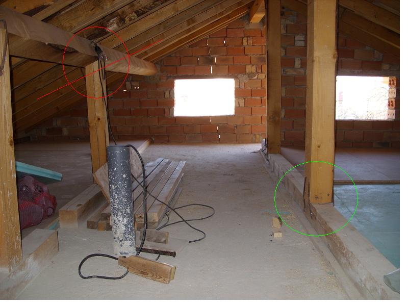

ехо99, Най-сетне успях да снимам това дето имах предвид. Две от снимките са от къщата на pipbel и с червено съм оградил това което не би трябвало да е така, а с зелено това което са прави така. Другите две съм ги снимал с телефона си от моя покрив, щото там добре личи отговора на въпроса ти (за вързването на столиците). Другата снимка е за снаждането на столици (независимо дали са билни, или не под снадката има поп, но под двете столици - друго парче). Надявам се че ще са ти полезни.
Под снадката на двете столици трябва да има парче
Столицата трябва да е хоризонтална, поповете стъпват върху столица, която разпределя товара върху по-голяма площ. Ако попа стъпва на усилено поле, може и да не се прави тази конструкция

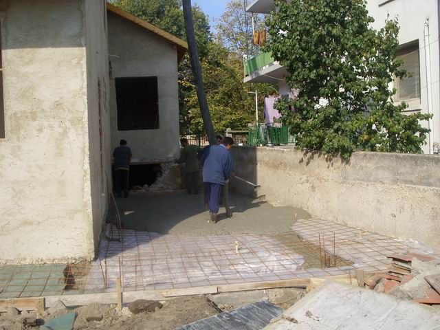

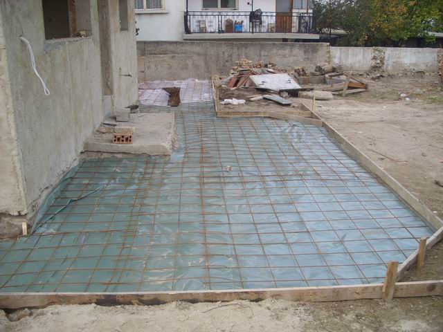

Накратко - давах зор (че зима иде) да се излеят последните бетони на пътеките около 2-те къщи, зареждах доста материали, направиха ми ВИК-то, ние с брат ми се справихме с ЕЛ инсталацията (познайте кой беше чирака - канали ,гипс и т.н.) и преди седмица пуснах майсторите вече вътре да мятат ВЦмазилки и замазките по подовете.
Дограмата е поръчана и ще я монтират на 1-2 Декември след като се прибера.
Дотогава всички голи прозорци са вече облицовани с найлон за да не падат много температурите вътре.

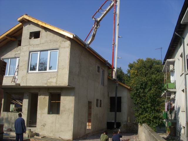

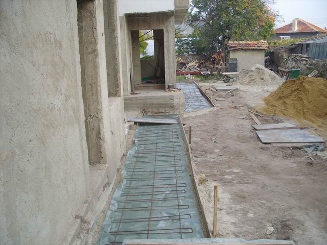

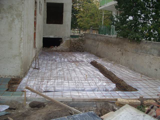

Е - време е за фоторазказа...да почнем с бетона.
36 метровата бетонпомпа ми излезе през г..за, 2270лв за 13м3 бетон, ама стана добре.

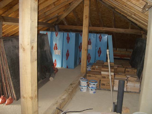

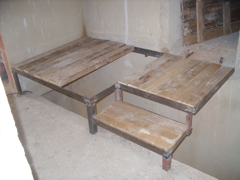

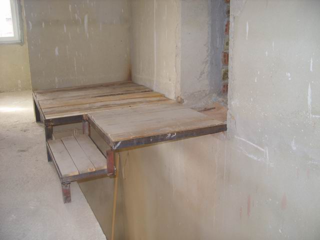

Измайсторихме с 1 приятел в стълбището преход от 2-я етаж на къщата към тавана на тазгодишната къща. Разликата в нивата бе 35 см. Мисля че стана добре и здраво с 5-ца винкел. Като се облицова после ще е бомба.
Така че имам все едно още 1 стая на 2-я етаж, смятам в по-малко скосените 4асти на тавана да обособя 1 стая (за гости например) + помещение за килер и всякакви натурии

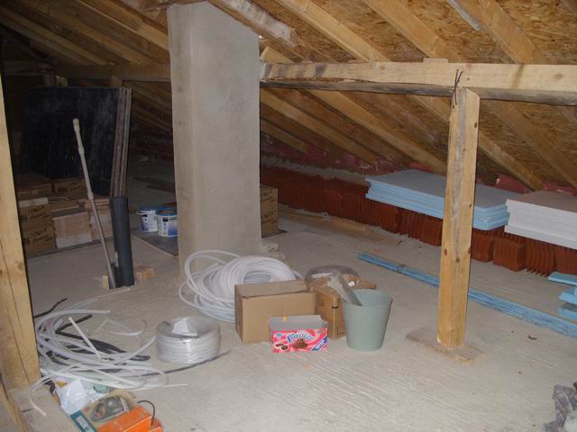

Самия таван заприлича на склад - фибрани, лепила, останали керемиди, плочки за бани и т.н. Мазата пък е пълна с останал ми дървен материал, прибран там на сухо.

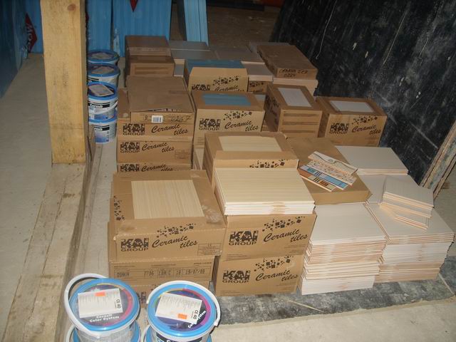

Взел съм фаянс и теракот за всички 3 бани и WC-тo на магазина. Общо към 85 м2 ги изчислих, ама съм взел 95м2 (да има 10% чупливост).
Спазих призива "подкрепи българското" и заложих на КАИ Исперих, но лепилото и хидроизолацията са на Ceresit.
Общо 2600лв отидоха по това перо - 1900 лв за плочките и 700лв за лепило и ХИ.

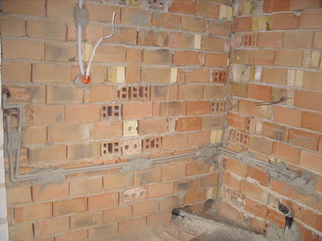

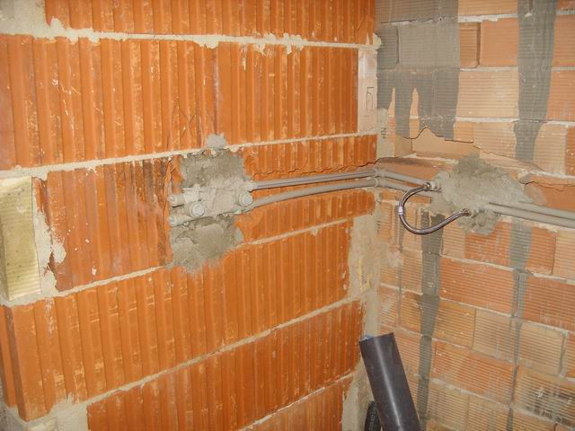

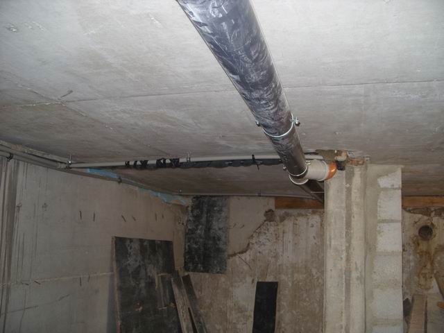

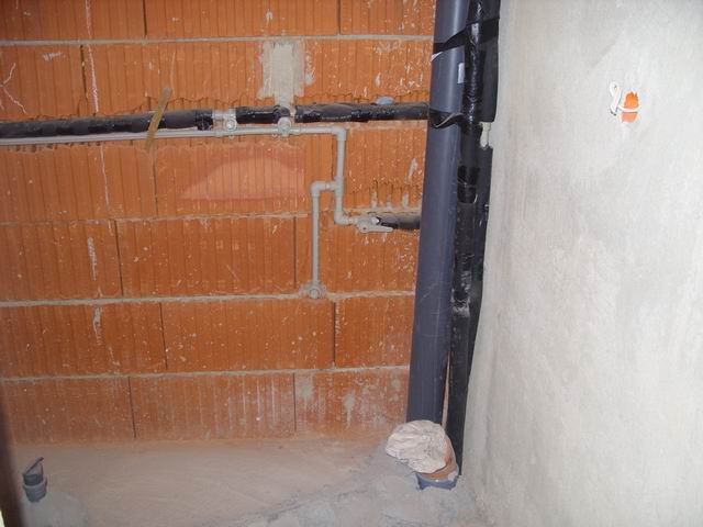

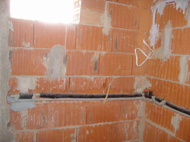

ВИК-то......
Майстора каза - дай 1600лв за труд и материали и нямаш грижа за нищо.
Така и стана.
Само с изолацията на топлите тръби се позабави малко, ама и те станаха навреме.

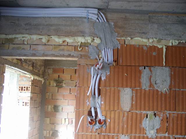

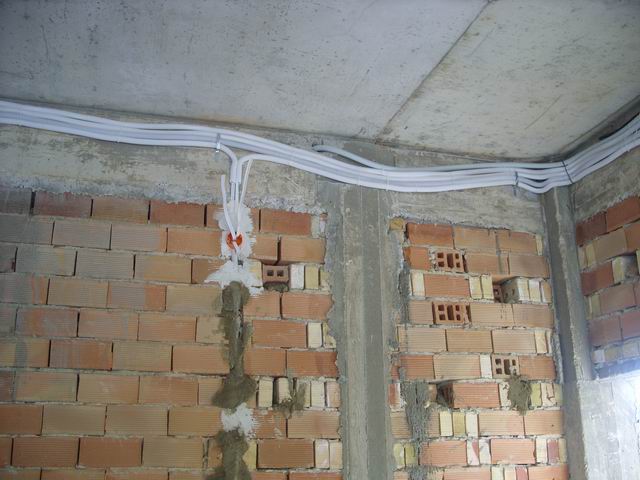

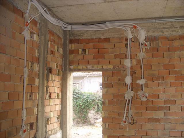

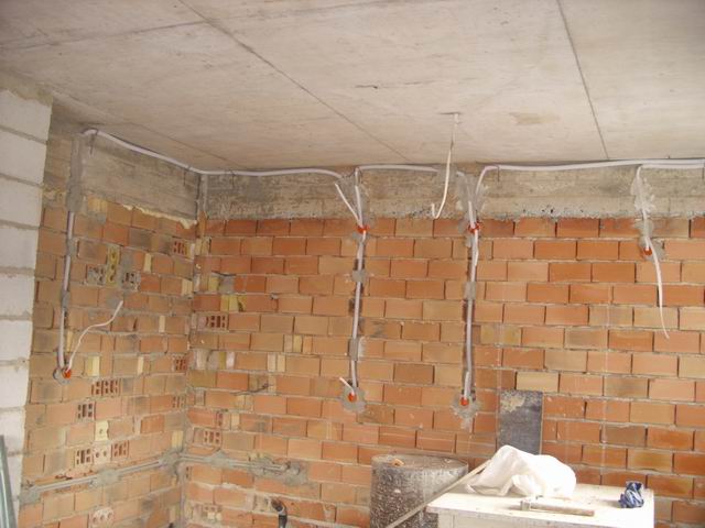

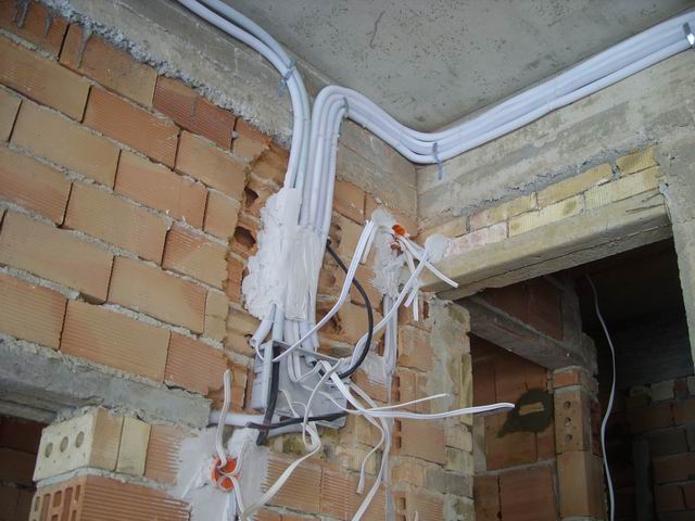

И ЕЛ инсталацията.....
Каналите и гипса са мое дело, ноу хауто на брат ми.
За материали - само 700лв разходи имах, понеже доста кабели, гофри, предпазители и др. ел.аксесоари ми бяха останали от миналата година. когато по списъка на брат ми бях напазурувал за близо 2 бона.
За голяма част от гофрите дето вървят в магазина скриването не е проблем понеже ще слагам окачен таван с ниво на 30см под плочата, но на други места трябва да я мисля допълнително как да се скрият най-естетично...стиропорени лайсни, ГК и т.н.
