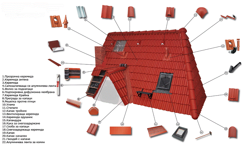

Добре изглежда направата на покрива в това число и полимерните керемиди!
Тъй като този тип полимерни керемиди имат само един зъб на застъпване, при теб има ли някакви отрицателни явления, като теч?
Надявам се всичко да е наред!
Успех!

ще ми се да съживя темата ... особенно за полимерните керемиди. Оба4е гледам че нямат троиници или четворници или крайни ??? Как се процедира тогава???

Да ползвам темата. Предложете вариант в стила направи си сам на тези преградните мрежи за птици. Че те от неръждавейка да бяха за нещо друго щяха да са по евтини. Имам чуството че те зарибяват с цената на циглата а после ти късат главата с аксесуарите и допълнителните елементи.
Christo - майстор
Цигличките ги правят тук. Изпилили са заплатите, каквото може от материалите да не се сложи, не са го сложили, други неща са заменили с по-евтинко, и цената са я докарали. Няма читав надзор за спазване на норми и стандарти, разграден двор! Пък аксесоарите са ги доставили от Австрия или Германия и не е могло ментата да стане..... Не съм сто процента сигурен, но така си мисля. Факт е, че страшно много стоки, произведени за Ориента, нямат нищо общо с качеството за Европа- строителни смеси, лепила, електро домакински уреди и т.н. Правихме ремонт на една плевня на мой приятел. Подменихме стари български цигли тип "Марсилски" с тези на Брамак. След няколко години, като се натрупа прах по циглите, покривът прокапа, защото в горния си край циглата е абсолютно гладка и няма какво да спре водата да се върне няколко сантиметра назад, освен наклона. И от страни каналите не са дълбоки и пак се разчита на малък наклон. Бих посъветвал който все пак се спре на тези цигли да направи покрива по-стръмен и да застъпва редовете повечко. При Тондаха, поне при класическите форми на циглите този проблем го няма. Има си дълбоки двойни канали и отстрани и отгоре. И друго: може да е случайно, но от Македония до Троян нямаше счупени цигли, пък от Силистра пак до Троян работата не беше същата..
