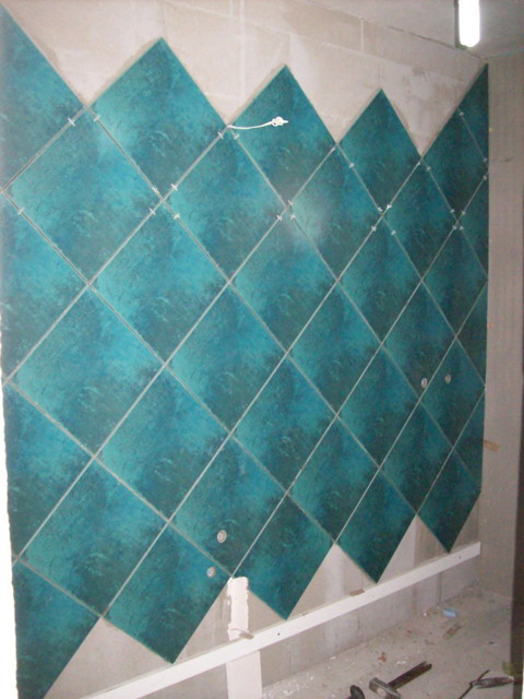

Това подреждане ме измъчи
kuuuuuul - майстор

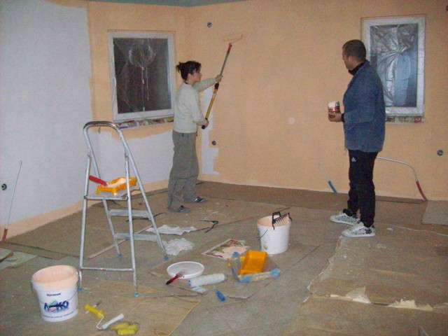

В следващите почивни дни се надявам да напредна още.
Весели празници на всички :santa: :party: :partyman: :partyman: :partyman:

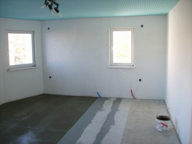

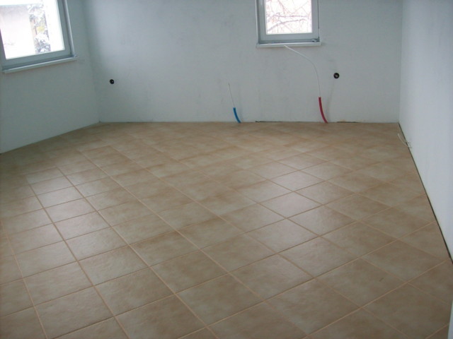

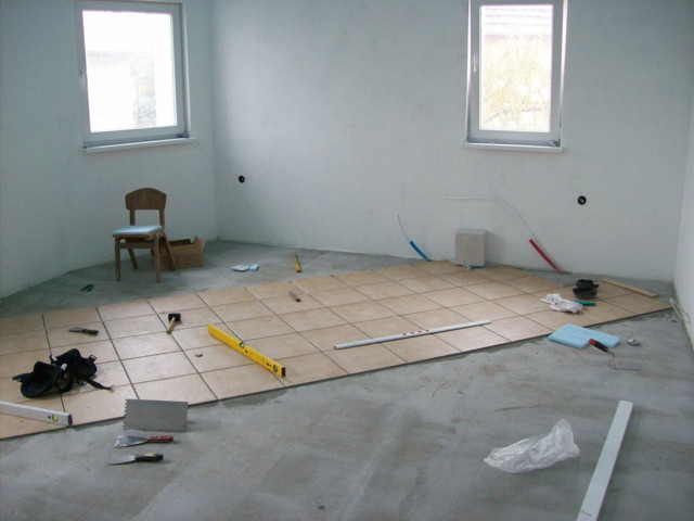

Шпакловане на пода с мрежа

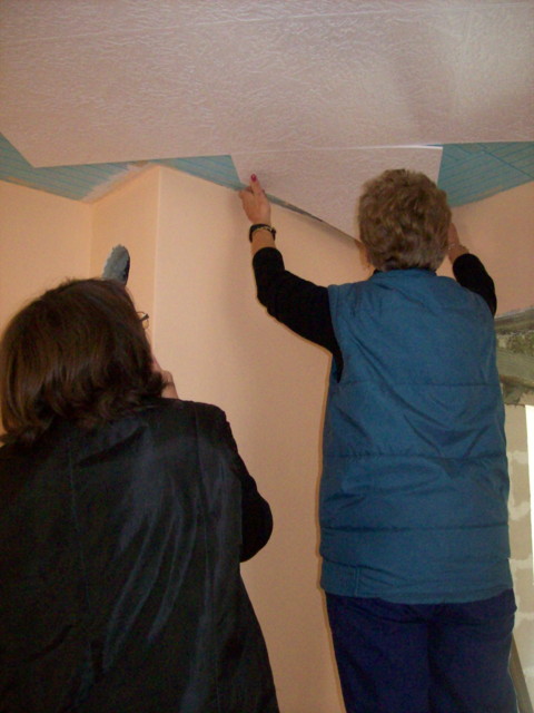

Друго си е като има помощници

И аз гледам сам да си правя нещата, но мазилки, фаянс, бетон не са ми по силите и нервите :lol: .

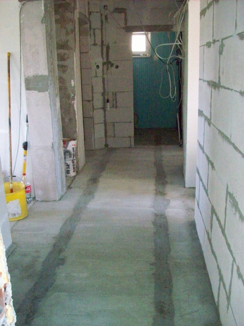

Нещата изглеждат доста добре, много труд си вложил, универсален боец.

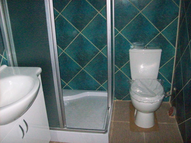

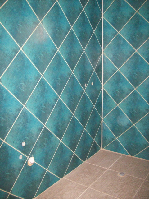

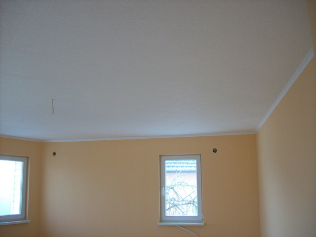

Някои неща ми правят впечатление, може да обясниш зашо така си решил - полистирол на тавана различни видове, разклонителните кутии са открити, мрежа преди теракота, в банята и коридора ми се виждат редки серпентините на подовото.
И накрая да обобщя, че изглежда доста пипнато всичко, това е човек да го прави за себе си.
kuuuuuul - майстор
Тавана беше доста крив/до 4см :x / и със стиропора го изравних след което сложих фибрана ,инсталацията още не е вързана за това кутиите не са затворени/предстои/,мрежата слагам за подсигуряване с/у напукване/може и без нея,но така и основата става идеално права което е добре за плочките след това,в банята и коридора не е точно подово,а връщащата вода от лирите/няма да има регулирана тем./ за това е и по редичко.Доста от нещата са направени защото си е за мене и могат да бъдат спестени.
tanosliven - специалист
Някакави подробности за материала който лепиш върху фибрана на тавана,интересува ме за мен.
За всичко останало-БРАВО!!!
VLADO66 - майстор
tanosliven написа:
http://www.jilishta.com/shop/41--eps-pana
kuuuuuul - майстор
VLADO66 ме е изпреварил.Научих един номер,вместо с лепило за стиропор/скъпо/ ги лепих с лепило за тапети с С200 много по евтино.
