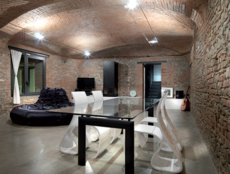

За това с нашия свит бюджет, променихме плана и смятаме да направим само един приземен етаж.Така ще се спестят доста разходи и мисля,че ще се получи нещо прилично.Примерно две спални помещения,доста прилична всекидневна(със камина),баня и тоалетна.
Пред всекидневната една голяма веранда :wink:
Споделете(моля) идеи за разпределение на пространството и как според вас може да се получи най добре.Как да си направя тавана с какви матеряли да си преградя стаите и дали трябва нещо да се подсилва.
Браво! Най безболезнено е преграждането с гипскартон на конструкция и вата, там специалистите да се изкажат как се монтира конструкция на камък. Може би осветлението отгоре е ефектно, ама как се отоплява такава височина брате :(. Става и с класическата вароциментова мазилка и при желание шпакловка, ама за по автентичен вид може направо с вар.

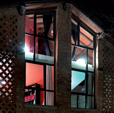

Собсвеник на жилището, което ви представяме, е Енрико Скоти - музикален мениджър по професия и барабанист по призвание. Къщата му се намира край брега на р. Требия, на 20 км. от Пиаченца. Проектът възлага на арх. Ромоло Станко (Romolo Stanco). Първоначално сградата била използвана за плевня. Затова и основните материали, от които е построена, са тухли и речни камъни.

Виж за себе си знам:). Аз даже и плевня нямам... Знам, че и човека няма толкова пари, но има някои идеи, които могат да се вземат и са мн добри - например да остави камъка видим, може и да не е изцяло а само дадена стена.
Това ми беше и една от идеите по-рано - смес между супер модерно и груб бетон или камък.
