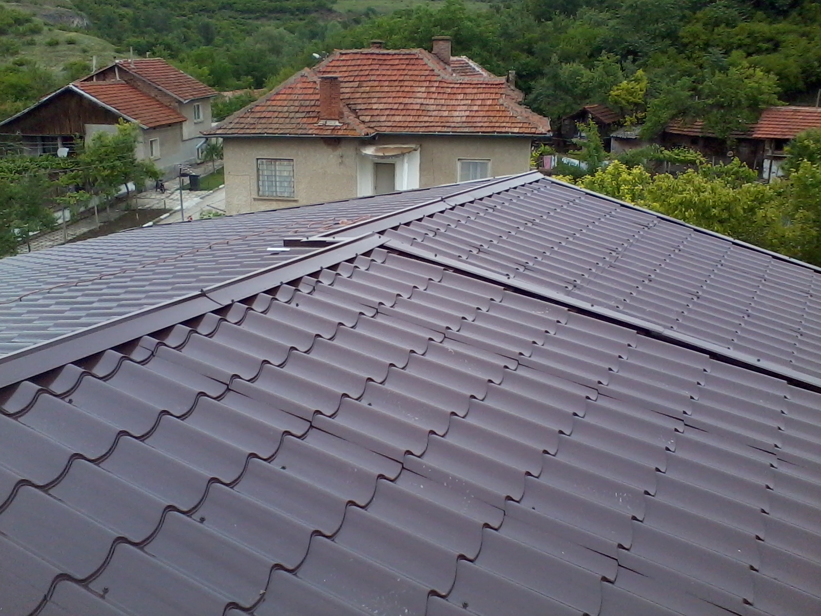

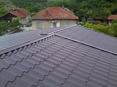

Вадим Аз,не му обръщам внимание за да не влизаме в задклавиатурни войни.Но мисля ,че доста парички съм спестил от направеното от мен досега и занапред.Утре ще снимам покрива със малко сняг,много съм доволен от избора на покрив http://www.teto-master.net/ :prayer: .Ето и моя покрив като пример:
П.п.Вадим,лятото като минеш през Плевен да си носиш и банските :partyman: :supz:
tetomaster - специалист
gvladkov написа:
Прикаченият файл 2011-06-03 14.17.00.jpg вече не е достъпен
Протече покрива ли? :lol:

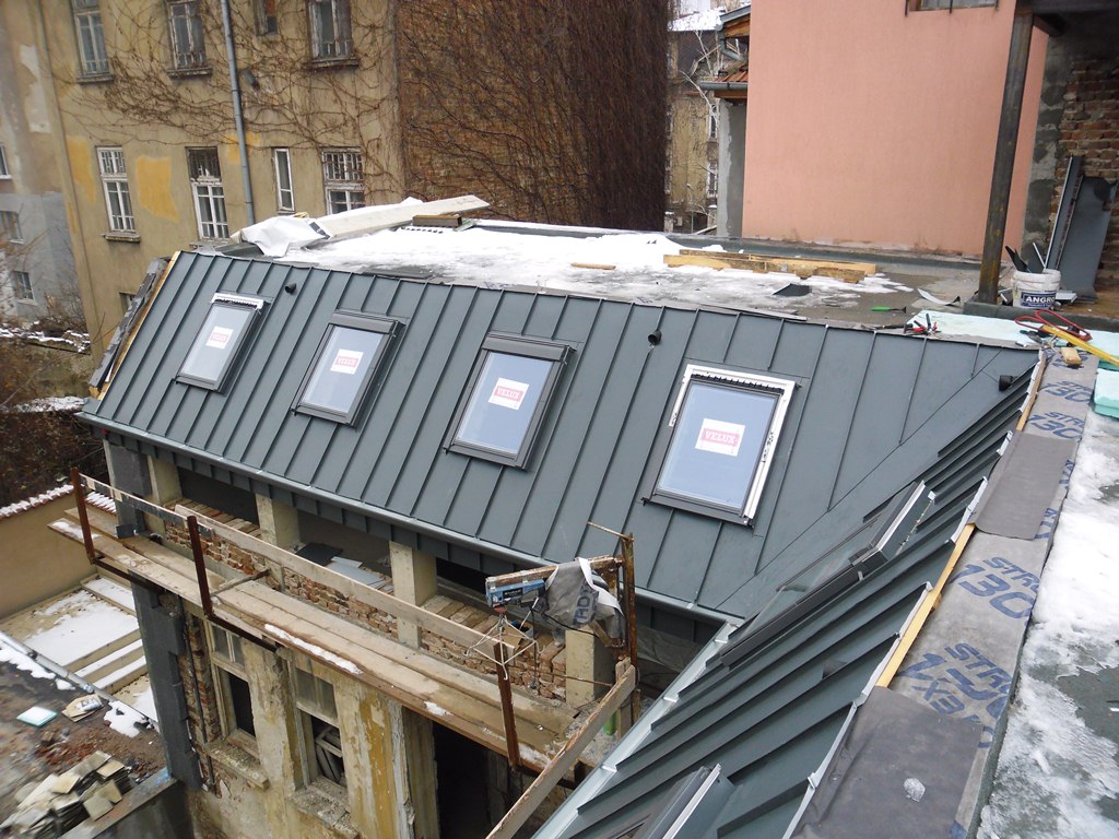

Днес позавършихме малко покрива
