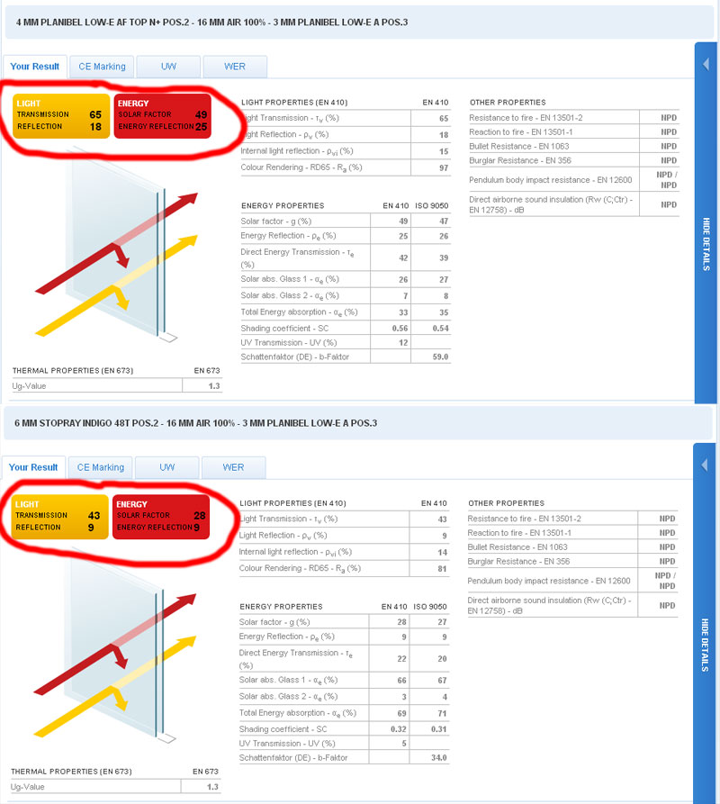

То зависи от точния модел, но ето едно сравнение "на посоки" - мисля е видно над 50% повече светлина :)
Ако стъклото е само едното LowE даже пропускливостта е 75%. Които му се занимава с конфигуратора http://www.yourglass.com/configurator/g ... /main.html

Това което пуснах не е рефлексно - прозрачно си е и е точно с тази функция на която масово и викат "4 сезона" ама никой не казва какво стои зад нея :lol: . Според мен в тоя сайт където пусна си съчиняват- естествено може и да греша ама според данните на AGC(не правя реклама просто само тях знам да дават истински данни ) които наистина са сериозни такова чудо няма.

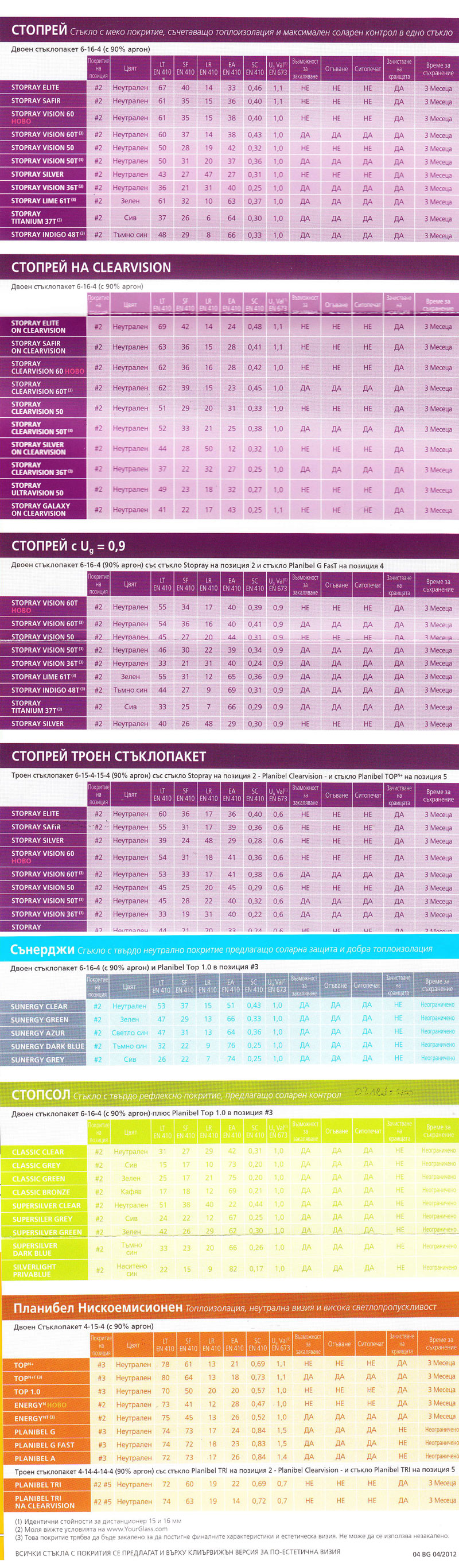

Ето и един каталог с готови конфигурации:
LT (Light transmission) е светлопреминаването във видимия спектър, SF(Solar factor) е преминаването на топлина отвън (инфрачервен сектор) а Ug е преминаването на топлина отвътре на вън.
Вижда се че SF (лятната топлина) и LT(светлината) са взаимно свързани. При някои стъкла добър SF се постига с по-малки намалявания на LT , но предполагам че това е за сметка на друго (например цената :lol: ).

Имам стаи с едновременно с прозорци на юг (Б+Б+К) и запад (4С+Б+К). Ако не ти кажа, трудно ще разбереш, че единия пакет е с 4С.
Б+Б+Б има light transmission 74
Б+Б+К има light transmission 66
4С+Б+К има light transmission 44
Виж ако сложиш стопсол ( за което вероятно си мислиш) става само 20. Е това вече е тъмно.

Е тъй де 66% спрямо 44% - не е като да няма разлика. То ако имаш в дневната прозорец да речем 3,0Х2,4 и го направиш на 2,4Х2,4 на дали ще разбереш ако не ти кажа ама разликата я има. Не ме разбирай погрешно - не съм срещу това стъкло - има си смисъл и приложение ,ама тая рецепта че става за всичко хич не е вярно а в жилищата обикновенно е смешна. Но самото наименование "четири сезона" е търговски много успешно и конфигурацията жъне небивал успех без да има защо :rolleyes:
