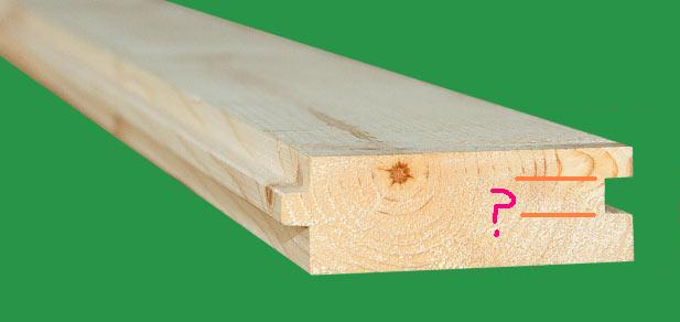

Ще си правя едни вратички за под мивката.
Какви са размерите на нута на дюшемето ?Ще влезе ли ламинат там?
Питам щото нямам обер фреза.
EDI - майстор
Нута е 7,5 мм, 7 мм ламинат ще влезе идеално.

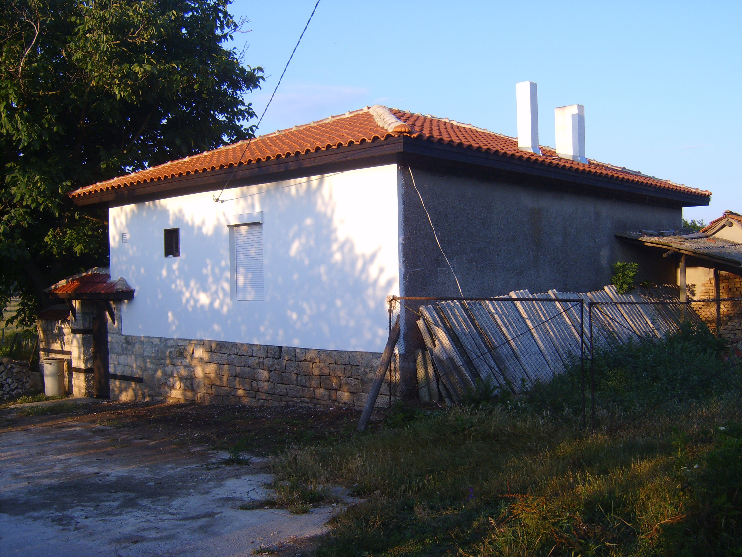

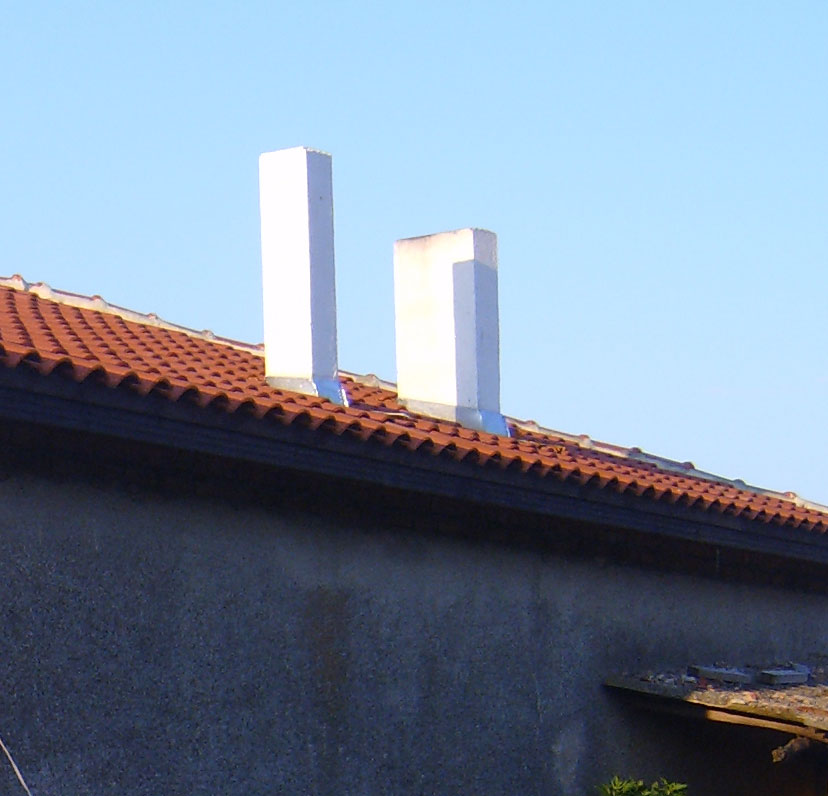

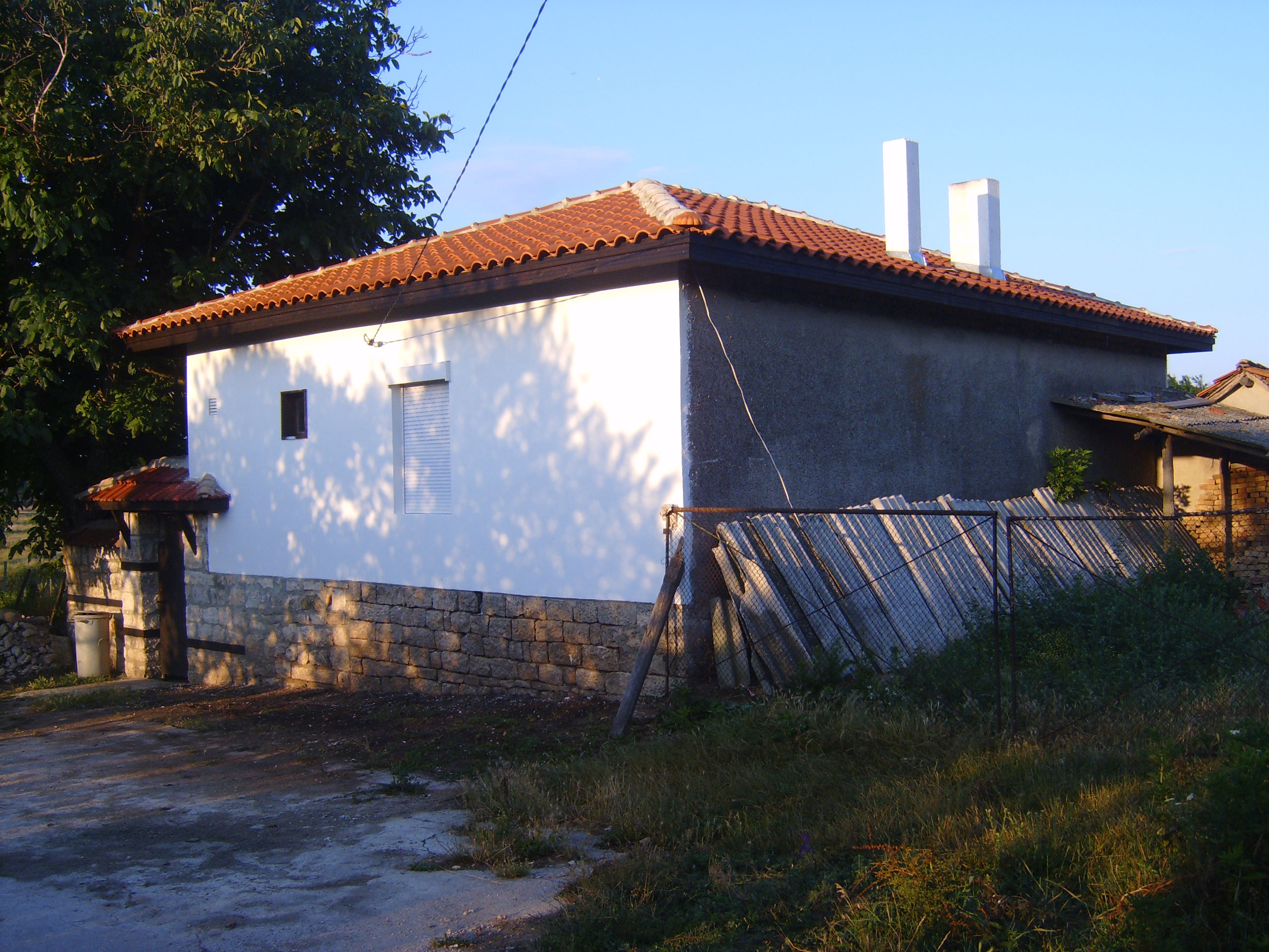

Възобновявам и аз работата по моята къща !
След сериозни здравословни проблеми.Мисля да започна с шапките за комините .
Някакви идеи ?Такива че да си ги направя сам.
Stefan2000 - специалист
Е, и ти ако нямаш идеи, имам предввид че до колкото знам си човек на изкуството, кой друг да им?. Пък в края на краищата, гледаш гледаш, и се спираш на нещо.
Важното е да са в цялостният стил на къщата, и в някаква пропорция, за да изглеждат съразмерни и добре.
Имам цяла колекция от комини, но за съжаление не са на този ми комп.
П.п. Първото което виждам е, че двата комина вече се "борят" един с друг. Но няма как, това са технологичните дадености на къщата. Другото е, че единия ми тънее. Говоря само за визия.

Нещо такова ако ти допада. :? Без петела естествено :lol:
Аз мисля да правя такива това лято на вилата.
http://photo-forum.net/bg/index.php?APP ... _ID=932093
M.Yankov - специалист
Пръдържаме се към стила нали така :)
Моите ги направих с камък-плоча. (като този на снимката) Повдигаш в четирите края и плочата оргоре.
Не ги направих изцяло с камък, а налепих само на места - хаотично. Ще лакирам камъните а около тях ще избеля. Понеже и цокъла ми ще е с бяла фуга, се придържам към акцента.
TACHO - специалист
Всичко си е въпрос на индивидуален избор, но ми се струва, че на тези керемиди, които се виждат на снимката камък-плоча въобще няма да подхожда, защото няма с какво да се върже. Затова предложих вариант с шапка със същия вид керемиди.
Но въпросът пак опира до вкуса. :) :)
