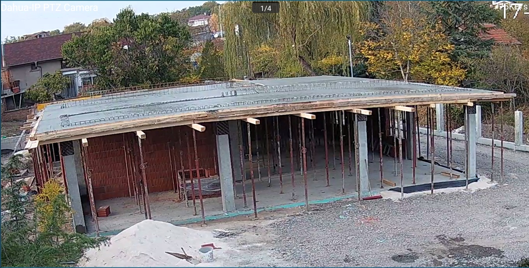

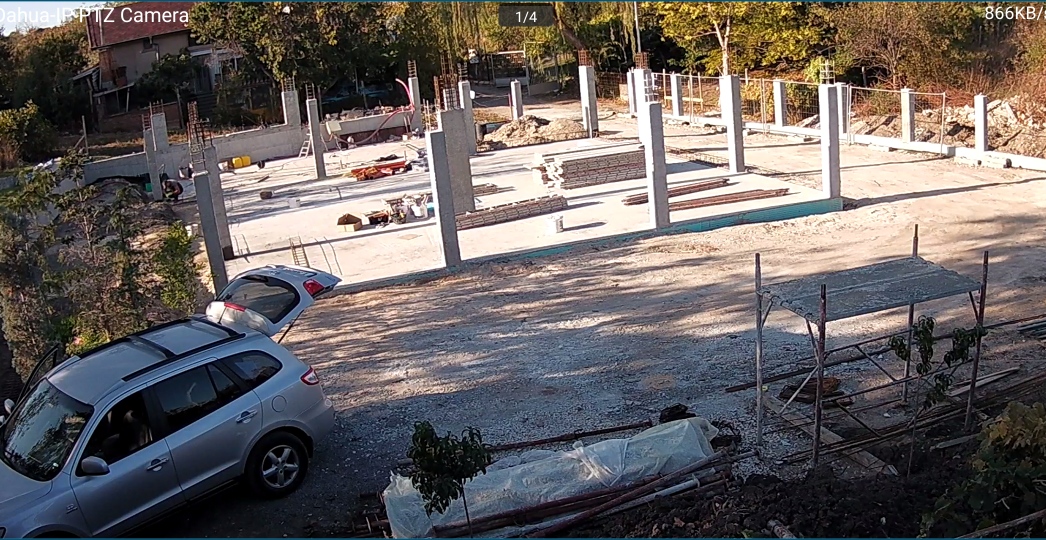

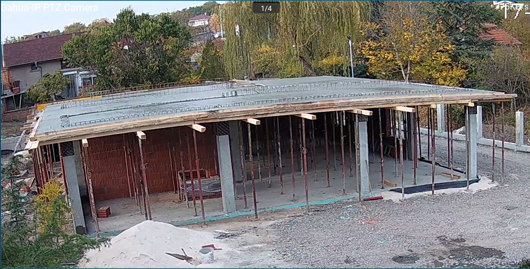

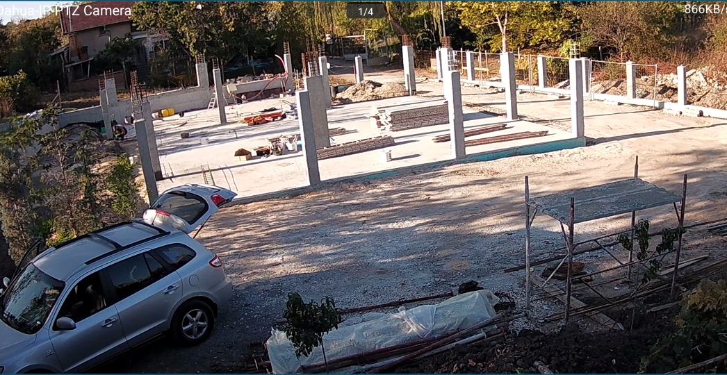

Аз съм към 60х.до горна плоча за 210м2 на един етаж.. Почнах на 01.09 и около месец се замотах. Остава ми покрива. Строя без фирма.

Подпорните стени 70 м са ми 15к и канализация правих към 100м.с дренажи 50м, понеже съм в дере и подравнявах терена. Мазе няма, но бетона ми е в преразход, защото не ползвах кофраж за основите. Реално за къщата са отишли към 45к, като от тях 18к е за майстори. На финала ще са около 400лв./м2, което за мен си е добра цена, понеже контролирам всичко сам и на груб строеж имам отклонения в размерите +-5мм :-D , а това ще ми икономиса средства при довършителните работи.Това е темата с моите перипетии по строежа.. :) viewtopic.php?f=47&t=61892
