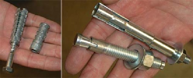

Кой от двата типа предпочитате, ползвате, препоръчвате?

BLUEPUPIL-2 - специалист
При този анкер HUS3-H 10 Hom1 е дадено макс. натоварване от- 4,6kN=460kg, предполагам, че това е натоварването перпендикулярно на оста на анкера т.е. на срязване, колко обаче е то по оста т.е. при чист опън?
Recommended loads: Tension(опън)- 460кг
При пожар: Pull-out failure 120-150кг
Впечетляващи цифри, въпреки това имам две случки,
при които анкерите се провалиха!
