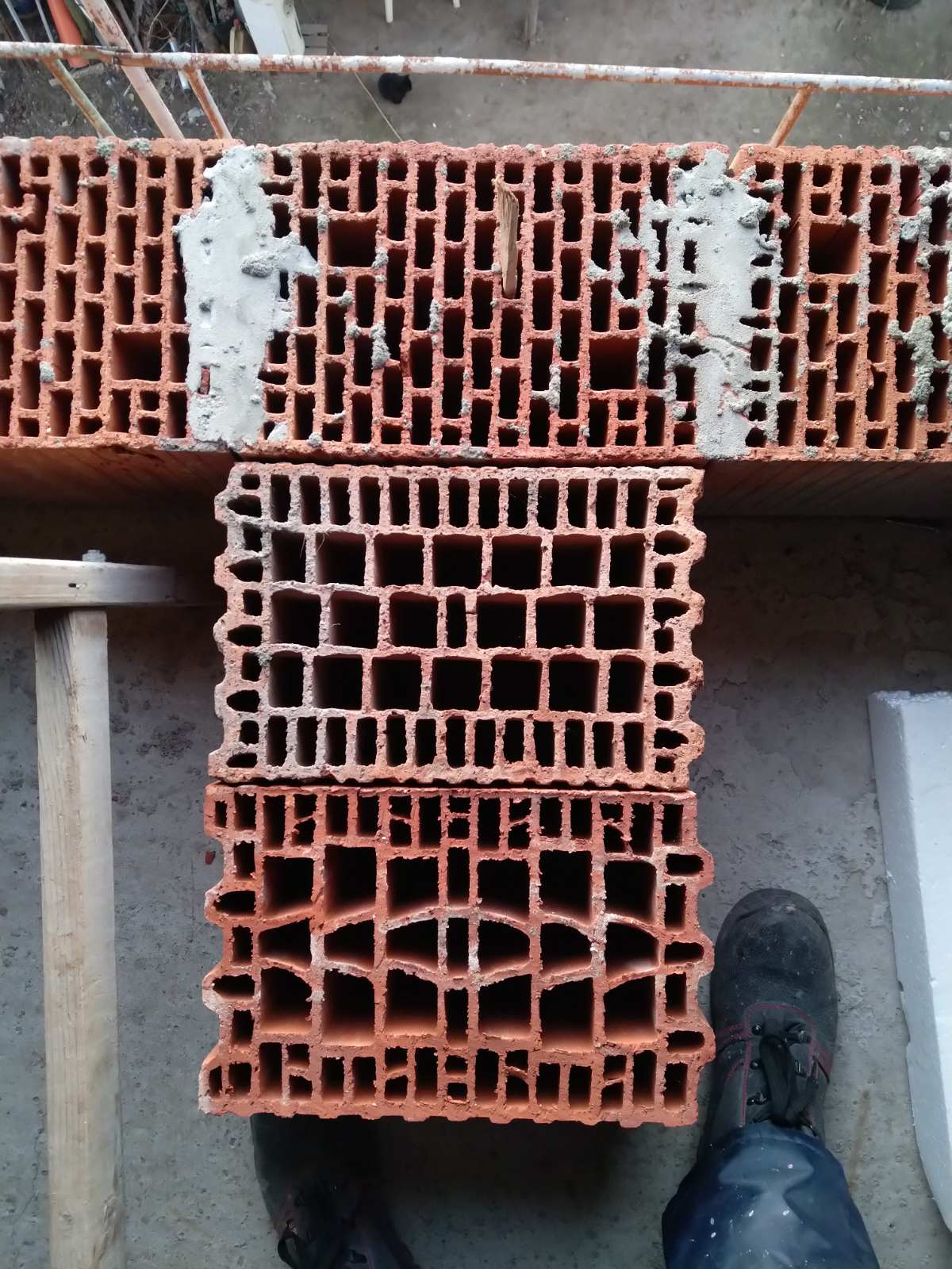

На мейл не отговарят, не продават на краен клиент, трябва през посредник(поне при мен така стана, транспорта лично го организирах от завода, но и двата пъти през различни посредници)... но цената е по-ниска от останалите, а качеството по-високо... Мойте тухли ги рязахме с саблен трион с нож за тухли... райдерския е 50лв бошовия 80лв, но кара 2 пъти повече.. но щом фирмата има голамяа машина с нея може да се режат и по дължина...
Последните 10 палета ги взимах от тука и са младост икономик(единствените широкоформатни в наше село) но те за тавана..
Трябва да имам парчета из обектда после като ходя(пресека улицата) ако намеря ще пусна снимки да направите разликата...

resistbody - майстор
Сравнение отгоре надолу Мирково тежки, Мирково леки, Младост Икономик....
Има знаителна разлика в дебелината на стените между нашите и сръбските.. даже на мирково стария калъп беше доста по-дебело...
Dessie - специалист
Охаааа, разликата е видима. Взех сертификата на Килсан, които ми предлагат и тъпото в случая ми е, че Килсан имат същата решетка като на Мирково леки и това май ще ме откаже от тях….
