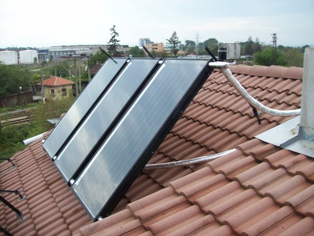

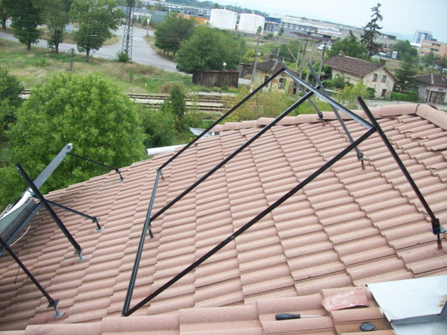

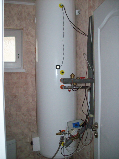

Наближава приключването на втория етаж,вече има топла вода от слънчевите колектори.
3 броя алуминиеви турски колектора и 200л бойлер с две серпентини на Шишков,тръбния път от гофрирана неръждавейка,диференциален термостат с модулация на помпата/благодарение на Лазар :partyman: / топломел и електромер на помпата,данните се качват в интернет.Първия ден вдигна 60гр в горния край на бойлера като отдаването беше от 1 до 2кв мах.
jekasus - майстор
kuuuuuul написа:
3 броя алуминиеви турски колектора.
От тия за 200 лв бройката?
kuuuuuul - майстор
Точно така,възможно най-евтините.Разширителния съд е от тенджера алпака (6лв)
