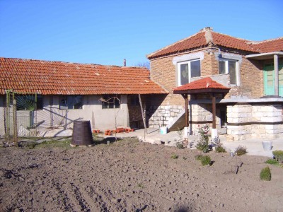

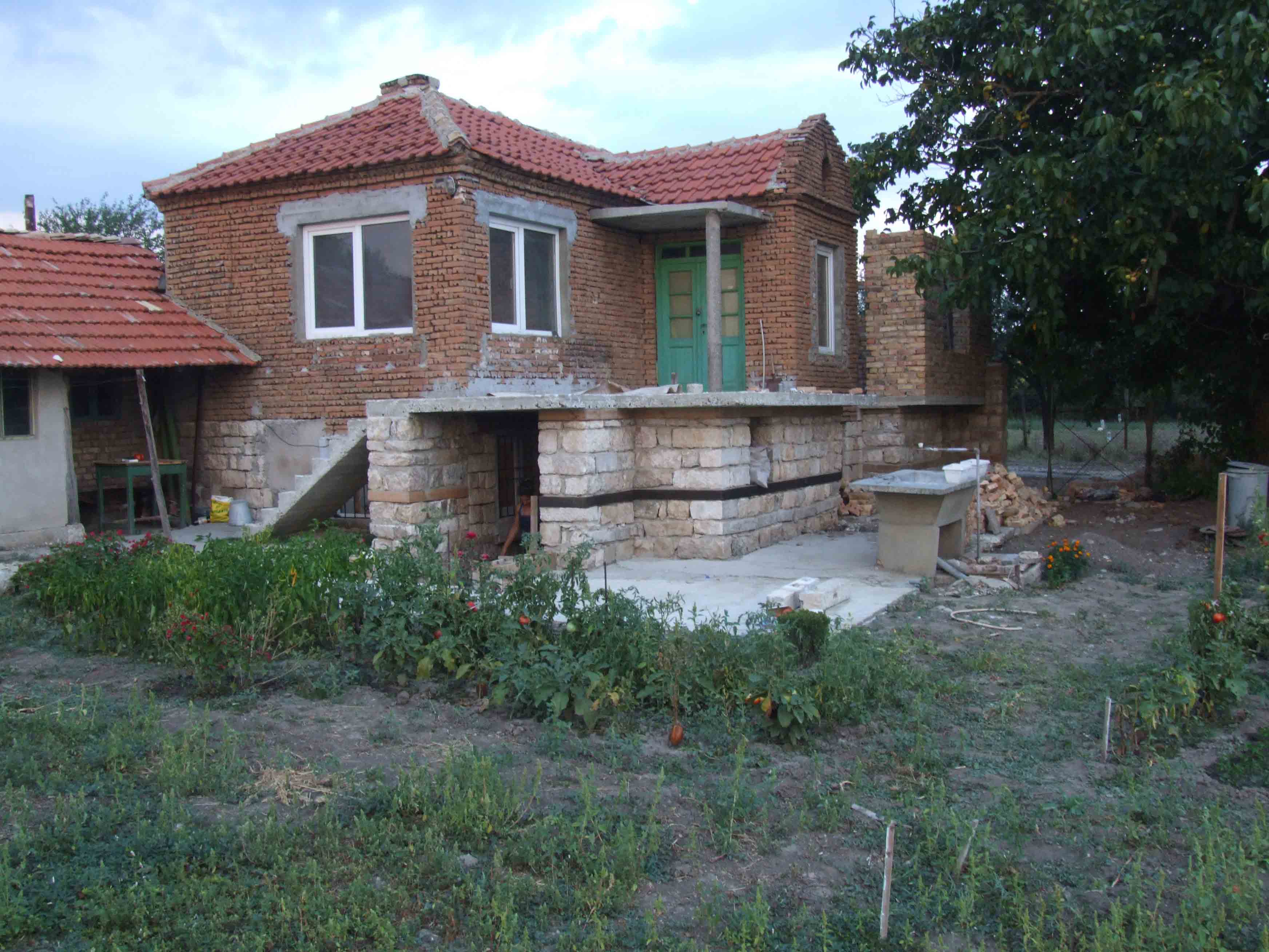

ivouz - специалист

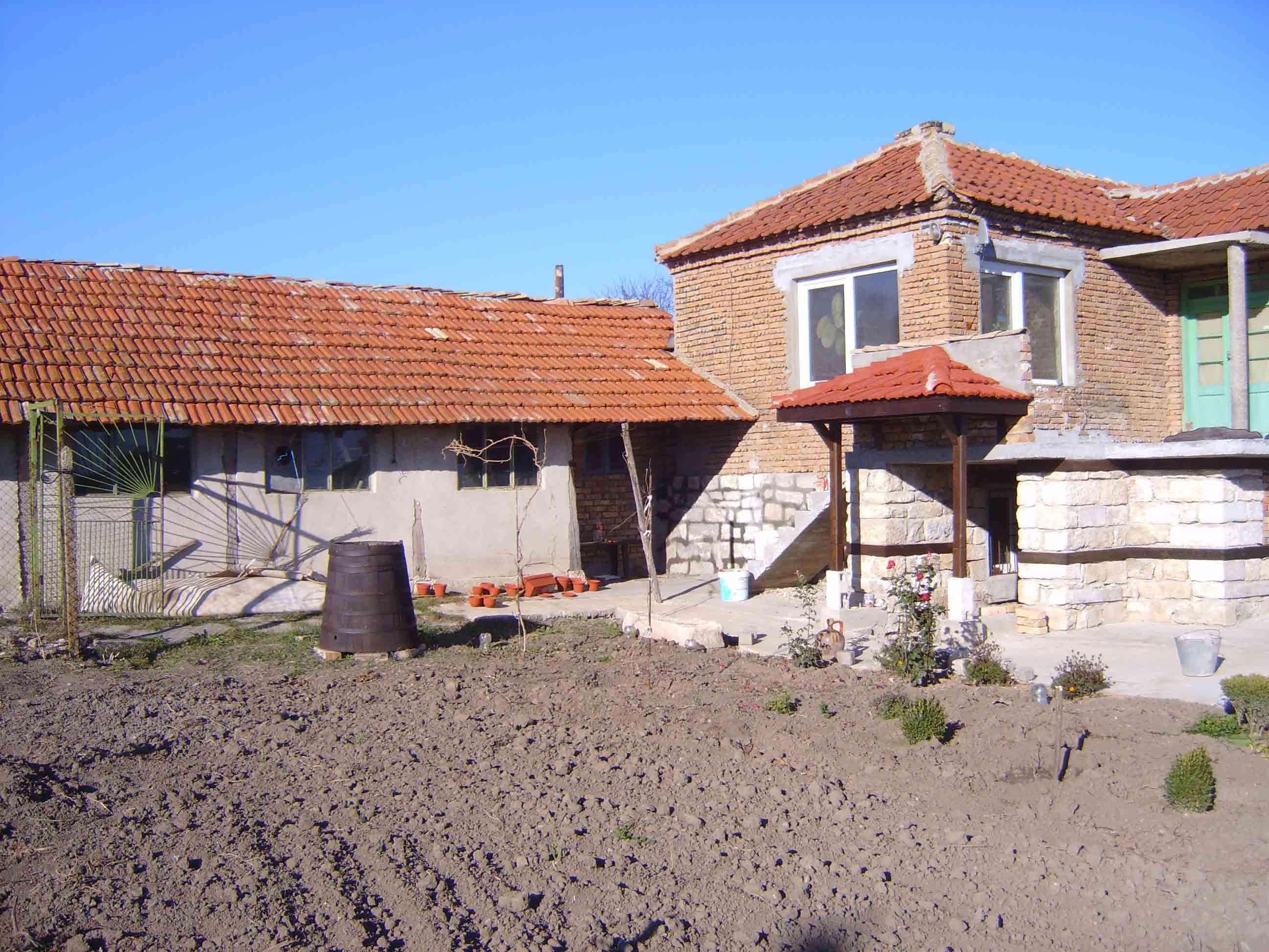

Виж как беше и как стана.
Това на снимката с голата писта не съм аз а комшията (всезнайко)
ivouz - специалист

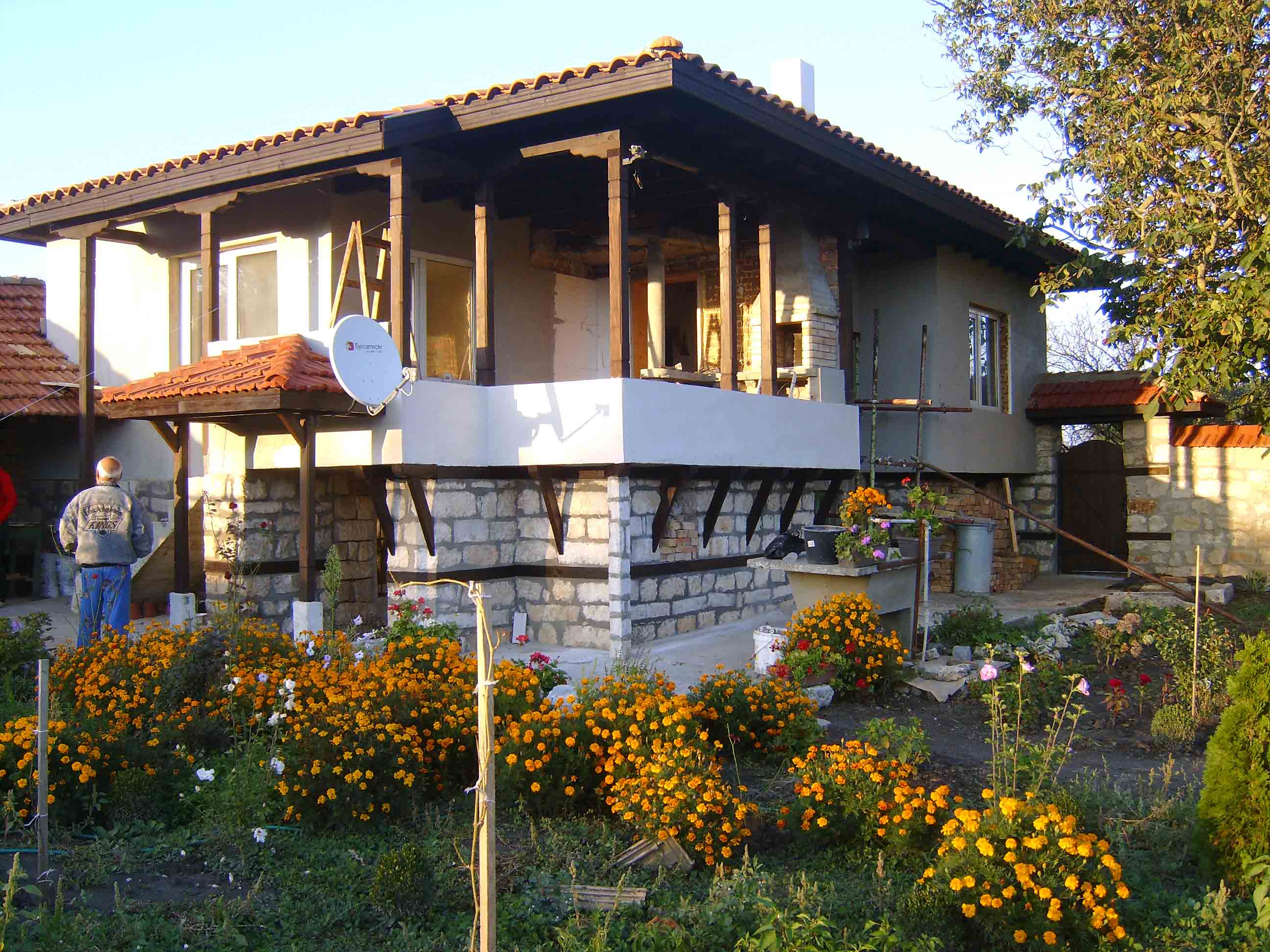

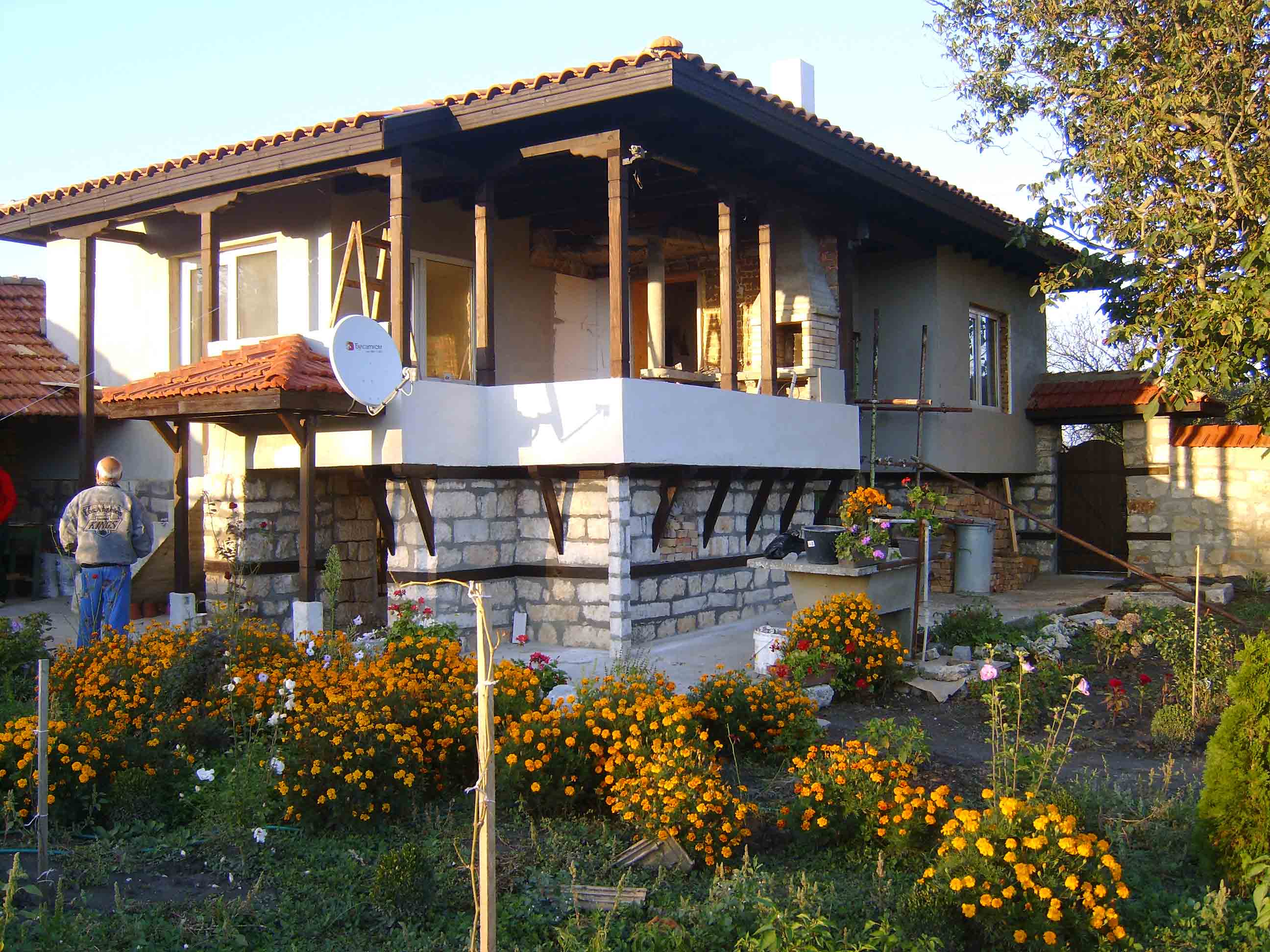

Ей така ще ми изглеждат парапетите:
M.Yankov - специалист

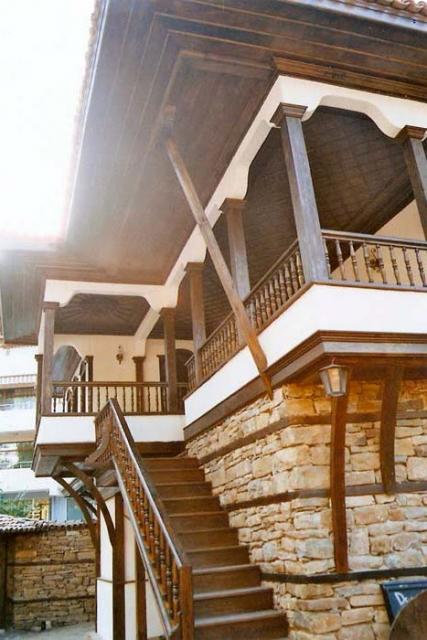

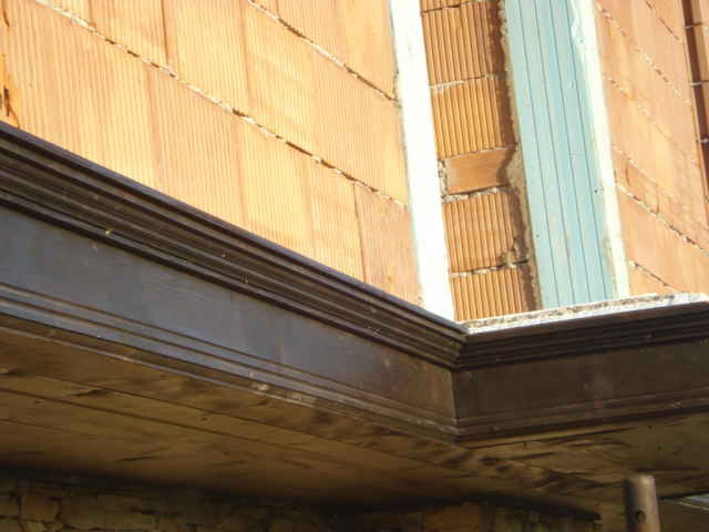

Аз съм се спрял на по-"примитивния" вид парапети. Само, че чуденката ми е плътно наредени или разредени; дъсчени, бор или акациеви ребра... Ако е плътно нареден парапета ще е дъски, ако е разреден ще е обли необработени балюстри ок.5см., - само белени и лакирани... или пък гредички като на една от снимките.... :? Или пък някаква комбинация... Не се чувсвам уверен в избора си, а е важно - това си е сериозен акцент.
Веднъж ми харесва едното друг път другото... ще оставя още малко да отлежи, и се нядявам някоя сутрин да се събудя с идеята за правилния избор :-D
Последна промяна от M.Yankov на вт апр 21, 2015 12:58 pm, променено общо 1 път.
m_markovski - специалист
Може би плътен парапет е по-практично - хем пази някакъв завет, хем няма опасност някоя детска глава да се заклещи...
ivouz - специалист
Миро на коя снимка гредичките са белени и лакирани недогледах?
И защо ако са такива ги наричаш балюстри?
Решетките на последна снимка ми харесват особено и парапета от дясно.
Не намерих точната снимка, за това което говоря :) ... А не се ли наричат така, като цяло ребрата или само стругованите се казват балюстри :? Не знам чесно казано :)

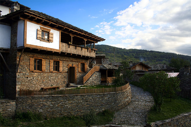

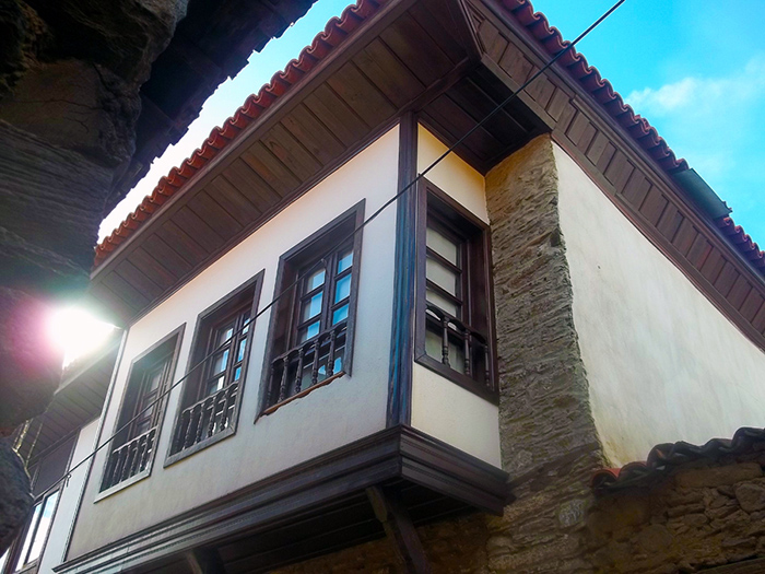

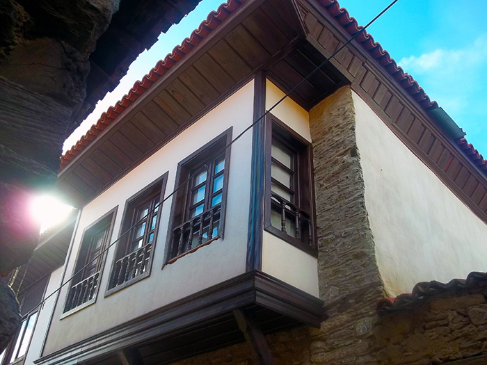

Ето и снимки на окантени преди мазилката къщи... Направи ми впечатление, че дъските са не повече от 10-11см... Моята проба беше с 14см ширина, но наложик една верикала и една хоризонтала... ше наложа цяла стена за да се види като квадрат как изглежда. Да не стане така, че малкия детайл да акцентира над общото... пренасищане не е добре! Уж дребни детайли, но знаем каручката...!
Тези конзоли ми привлякоха вниманието. Къщата е на 230 години, ремонтиран е единствено покрива....
Ето и друг лесен и интересен парапет -
ivouz - специалист
Мисля и предварително и след това да се заложат би стояло добре ако го има и фрезования кант
и не се прекали с ширината.На първата снимка смятам че са доста широки спрямо площана стената.
Възхищавам се на тия конзоли (които си снимал)или както ги нарича Стефан 2000 башлъци ,
как ги е изработил майстора като се има в предвид че е широколистен материал и липса на сегашните инструменти.
Последната снимка мисля че,е от къщата на Аргонафт.

Башлък или башлик е османска островърха качулка с дълги краища. Наследство от степните народи. Има логика наистина в названието. Инъче тия подпори съм чувал по нашия край да ги наричат и "баба". Уви не знам защо.
Не само конзолите всеки един детайл беше, Е, удивителен, касите на вратите, самите врати, лавици, первази, капаци, вратички... всичко правено преди почти два и половина века. Не само примитивните инструменти и майсторлък будят възхищение - вложено е и нещо повече!
Къщата е на Сава Филаретов - учител, общественик и просветен деец през Възраждането.
Не само чорбаджийките... и сиромашките къщи са страхотни и имат особен чар. Личи си ясно самоукия майстор. По грубата дървесина, въпросните конзоли със скромен дизайн, капаците на прозорците, фриза-орнамента над рамката на прозореца, портите, греди със сериозни следи от теслата... Всичко това буди възхищение у мен.
