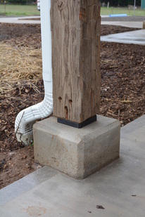

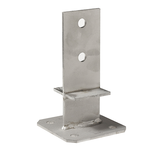

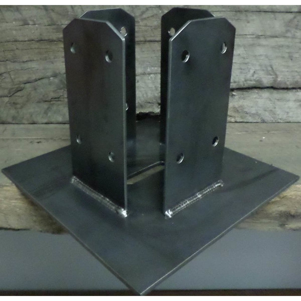

2. Кое е най-доброто решение за контакта на поповете със земята, при положение, че нивото ще се вдигне 10см (замазка, лепило, плочки).

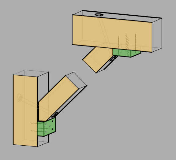

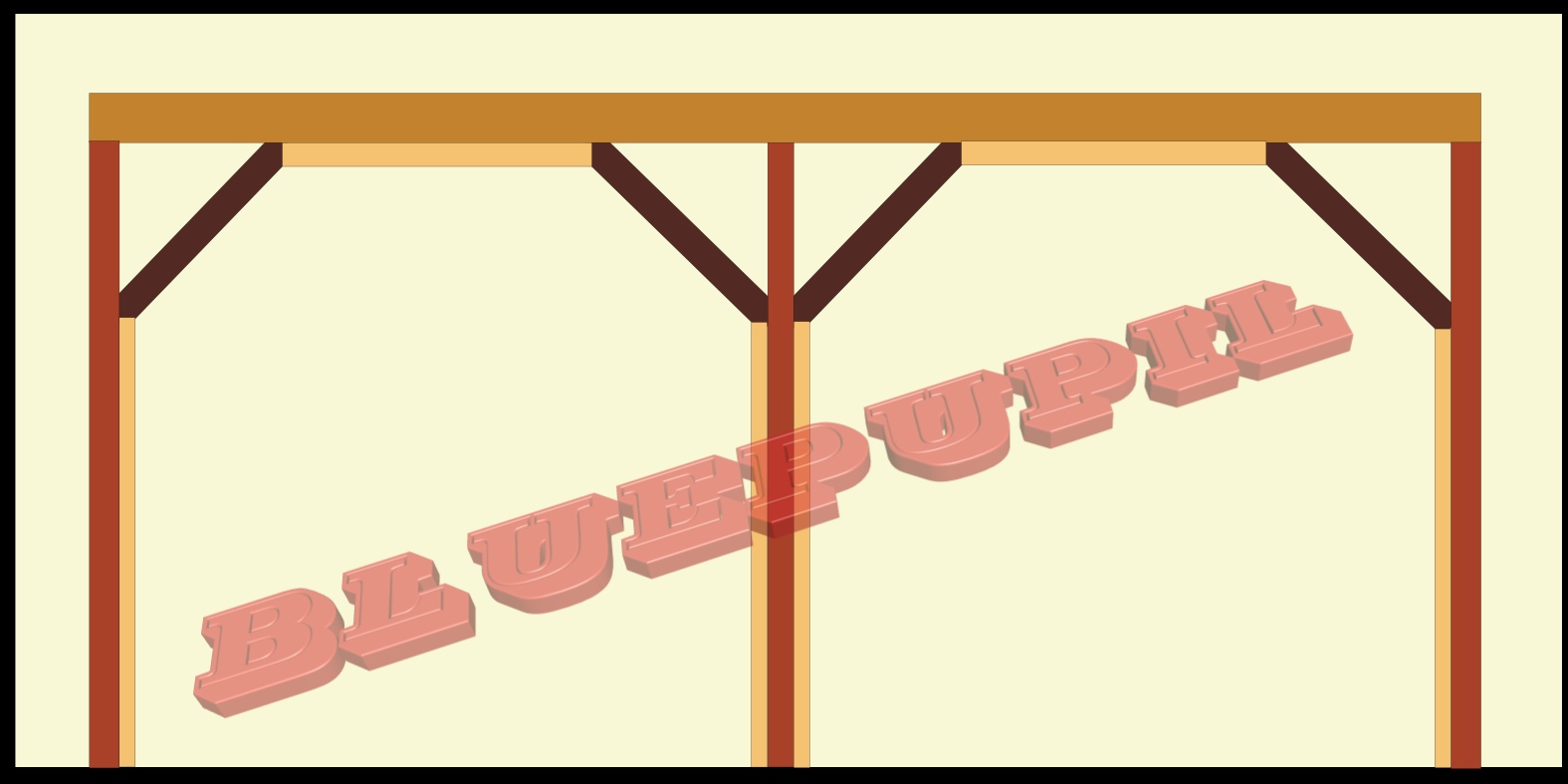

Плюс това паянтите няма ли да укрепят допълнително столицата във вертикалното и усилие, така че да няма нужда от 2 попа близо един до друг?
Има вариант, при който паянтите да речем влизат с по около 50см навътре в отвора на столицата и подпорното разстояние става от 450 на 350см. Но за да се постигне това, трябва да се вземат допълнителни мерки. Нужно е да се прибавят талпи с дебелина 4см и ширина равна на тази на попа и столицата. Тогава столица 14х16 може да се окаже достатъчна и от долната и страна ще се прикрепи въпросната талпа и ще стане 18х16. За колоната се взема 8х16 и от двете страни се прибавят 2х4 и става 16х16. Така подкосите не биха могли да се хлъзнат с да речем общо 1см и да оставят столицата да носи сама товара от 350 на 450см.
kistbam - специалист
пон апр 29, 2019 5:46 pmBLUEPUPIL-2 написа:
пон апр 29, 2019 10:31 amkistbam написа:

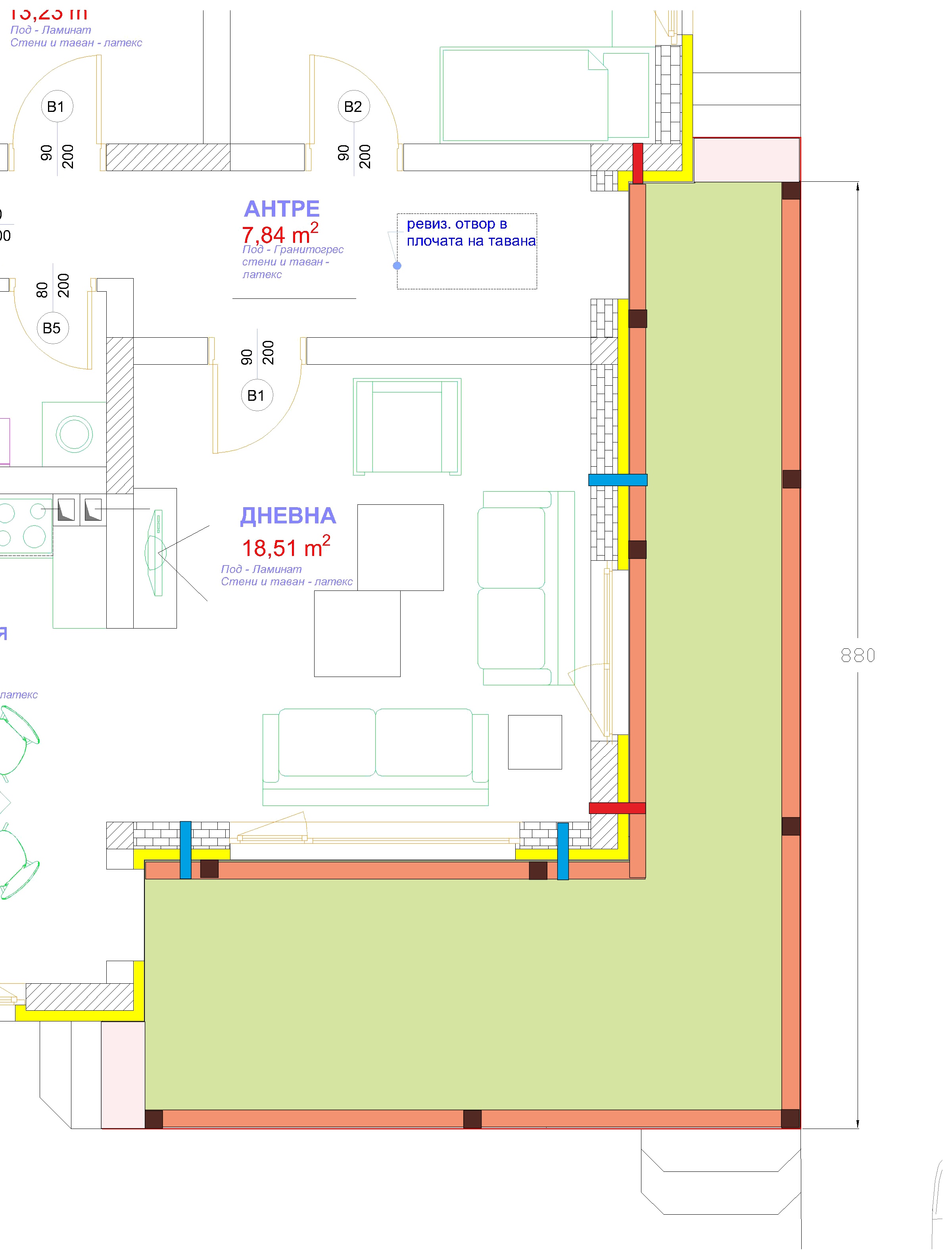

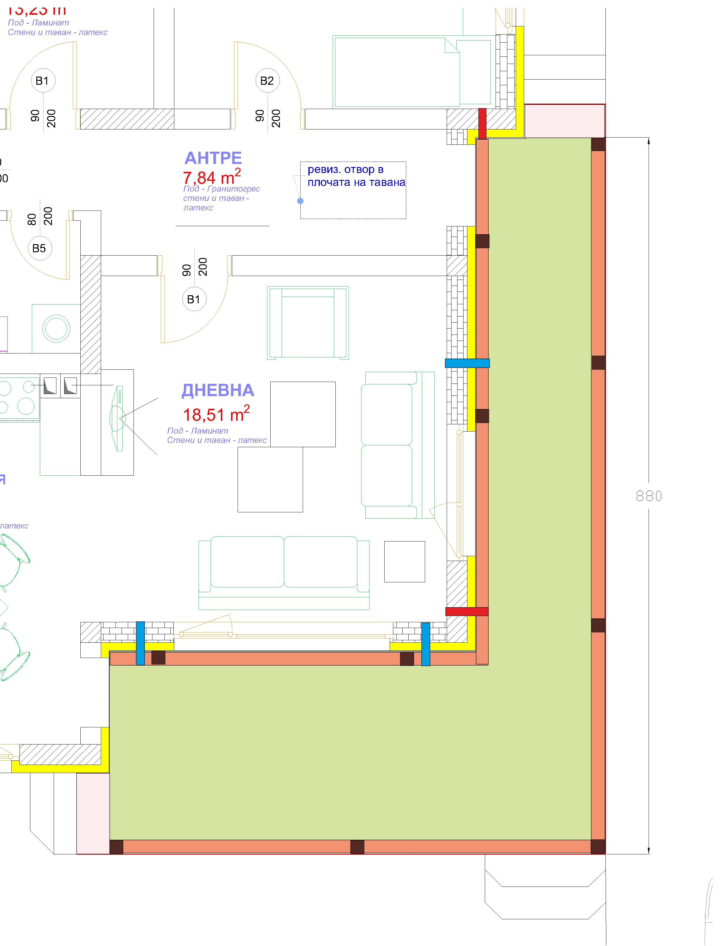

Не съм сигурен че те разбрах. Може ли някаква снимка, да ми стане ясно. Иначе си го представях по-просто:

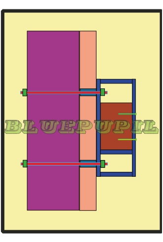

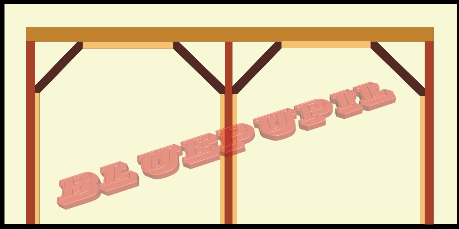

BLUEPUPIL-2 - специалист
Поповете са на 20-25см от ръба на прозорците и вратата. Със синьо са отбелязани връзките между столиците и стената, които ще укрепват хоризонтално. Може да се направи с шпилки или анкери в зависимост от вида на тухлите. Със червено са отбелязани връзките, които освен гореописаната функция ще изпълнят и още една- ще носят част от столицата. Ще се ползват шпилки през колоната-шайба. Доста са отговорни затова съм дал дизайна на едната от двете- тази между двата прозореца. Дистанционерите, които минават през изолацията са заварени за шината. На края на дистанционера се капва една шайба отрязана от шина в която шпилката да влиза с мин. луфт.
пон апр 29, 2019 8:50 pmkistbam написа:
Не съм сигурен че те разбрах. Може ли някаква снимка, да ми стане ясно. Иначе си го представях по-просто.

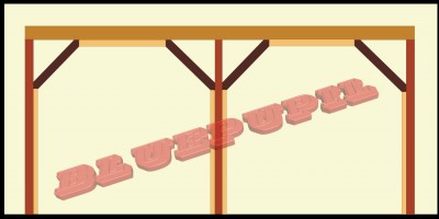

Паянтите за разлика от обърнатото „V“ което беше освиркано, не могат да носят вертикален товар. Оттам и наименованието им- паянти. Те имат за цел да поукрепят рамките с-щу хоризонтална сила (например се облягаш на попа), която да разкикерчи рамката и от правоъгълник да я превърне в ромб. Поради невъзможността при дървото, за разлика от стоманата и стоманобетона, да се реализират връзки с достатъчна коравина то паятите са до голяма степен неефективни т.е. много материал, малко полезен ефект. Представи си една 10 метрова веранда с попове през два метра и съответно 5 отвора. За да бъде укрепена всеки среден поп ще иска двустранни паянти, а крайните едностранни. Ако паянтите са достатъчно дълги да речем мин. 1 метър техният сумарен ефект по отношение на разглежданата равнина може да се постигне от един „Х“ в средния отвор или от по един диагонал в двата крайни отвора. Ако искаш паянтите да пренесат товара от столицата към колоната и по този начин да намалят напречнато сечение на столица, т.е. намаляват отвора, то тогава трябва да се осигурят по специални начини. Един от тези начини е показан на чертежчето по-долу. Сумарно дървения материал не е по-малко и единственото предимство е че не се налага да се търси да речем столица 14х18; 16х18; 18х18; 16х20.

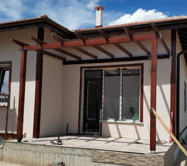

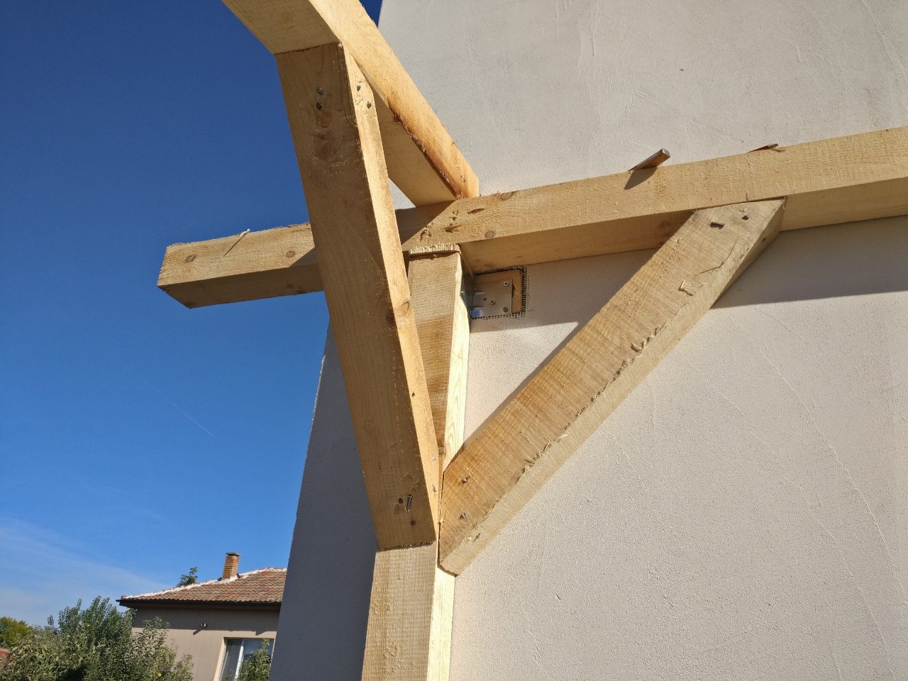

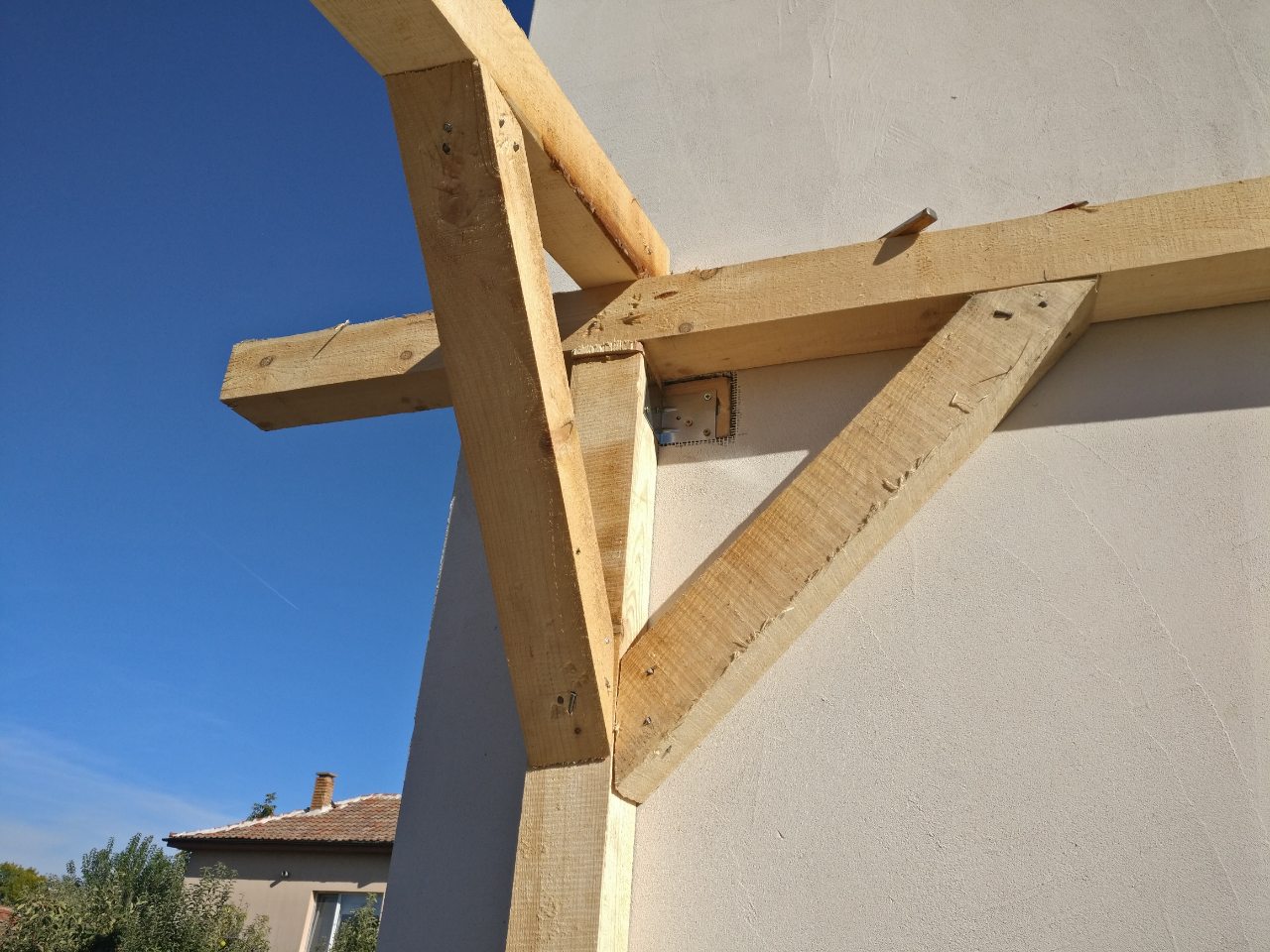

Руди - майстор

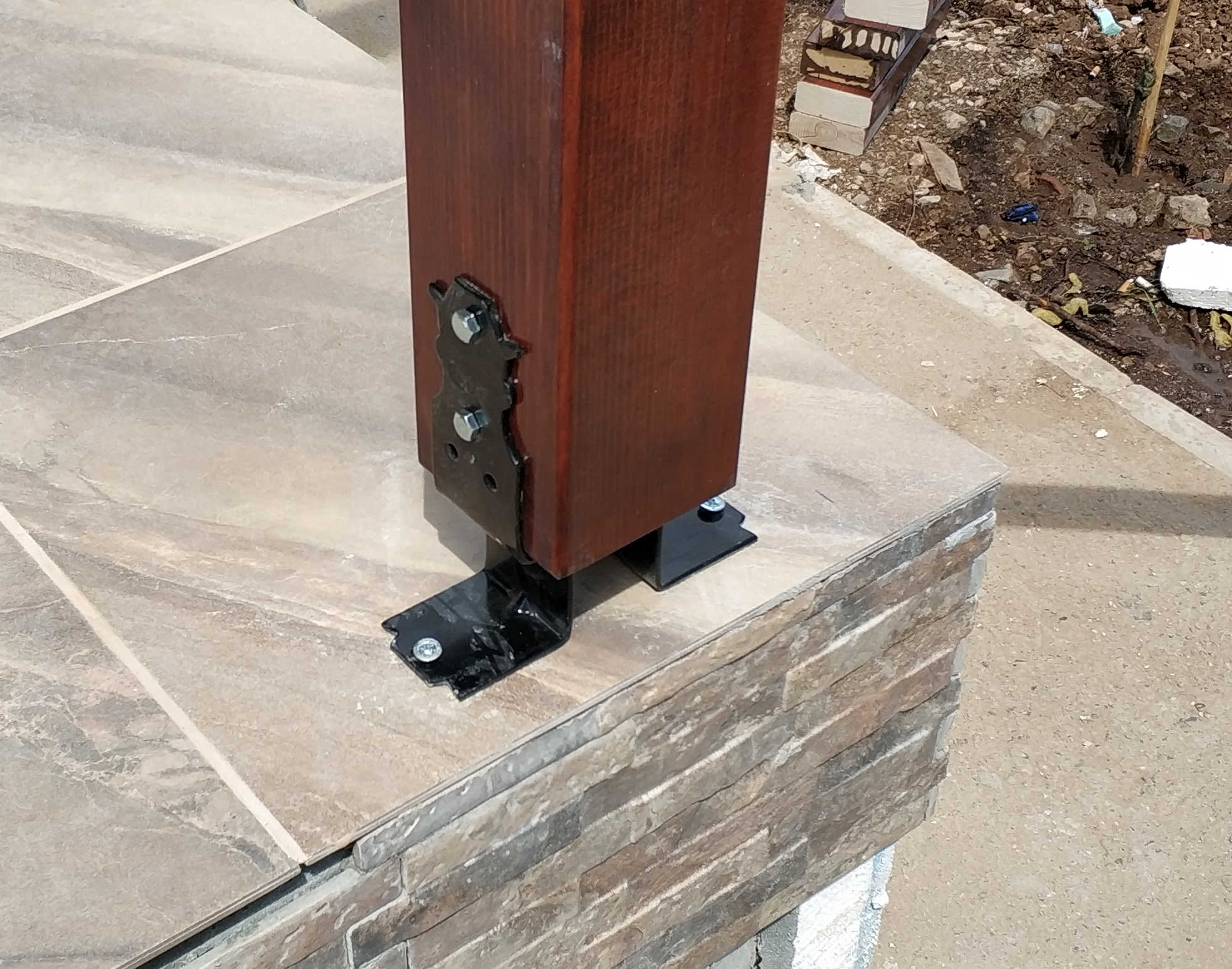

Ето и снимки от монтажа на моята пергола, преди подкосите,
които в момента са лакирани и съхнат.

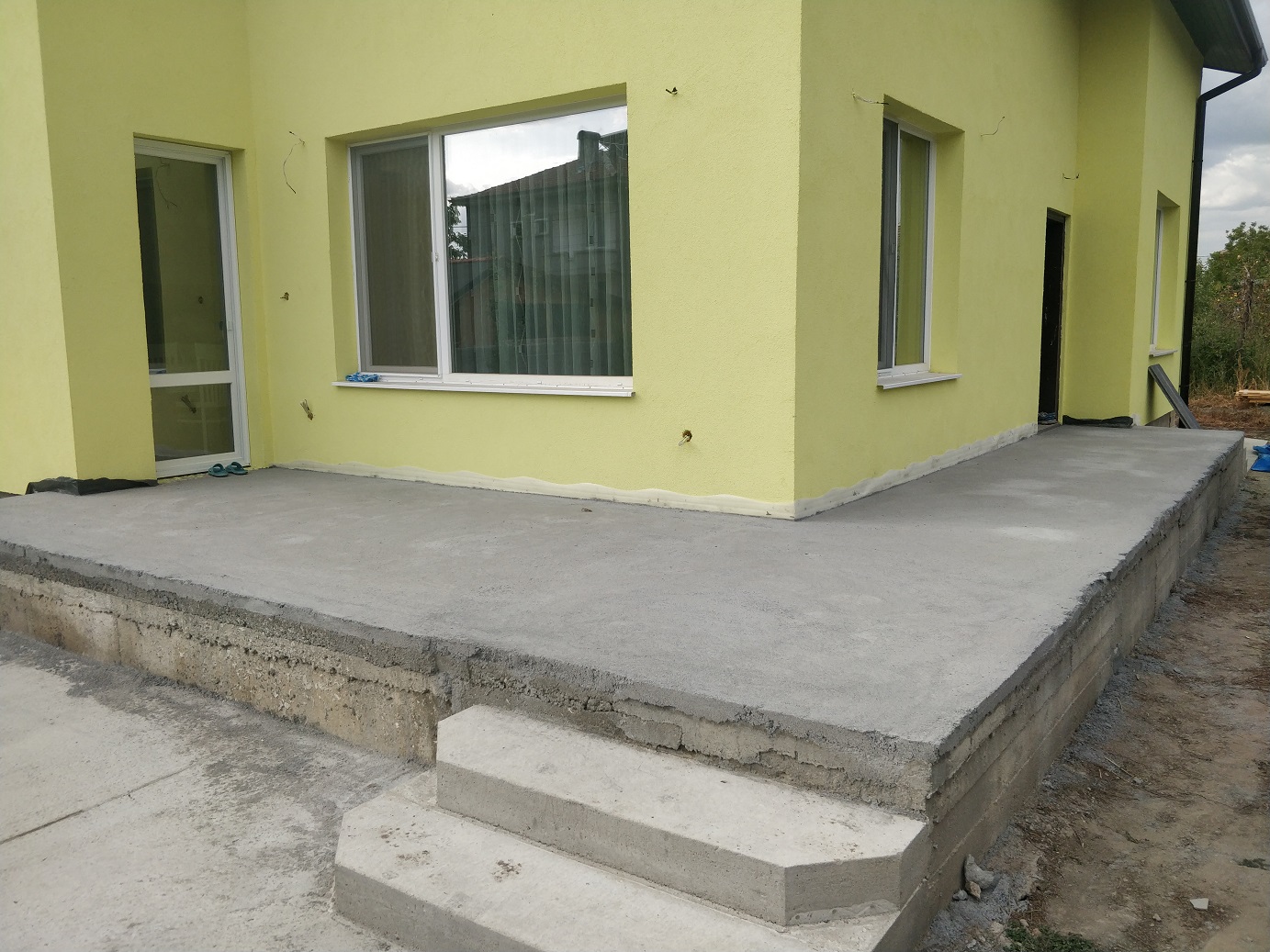

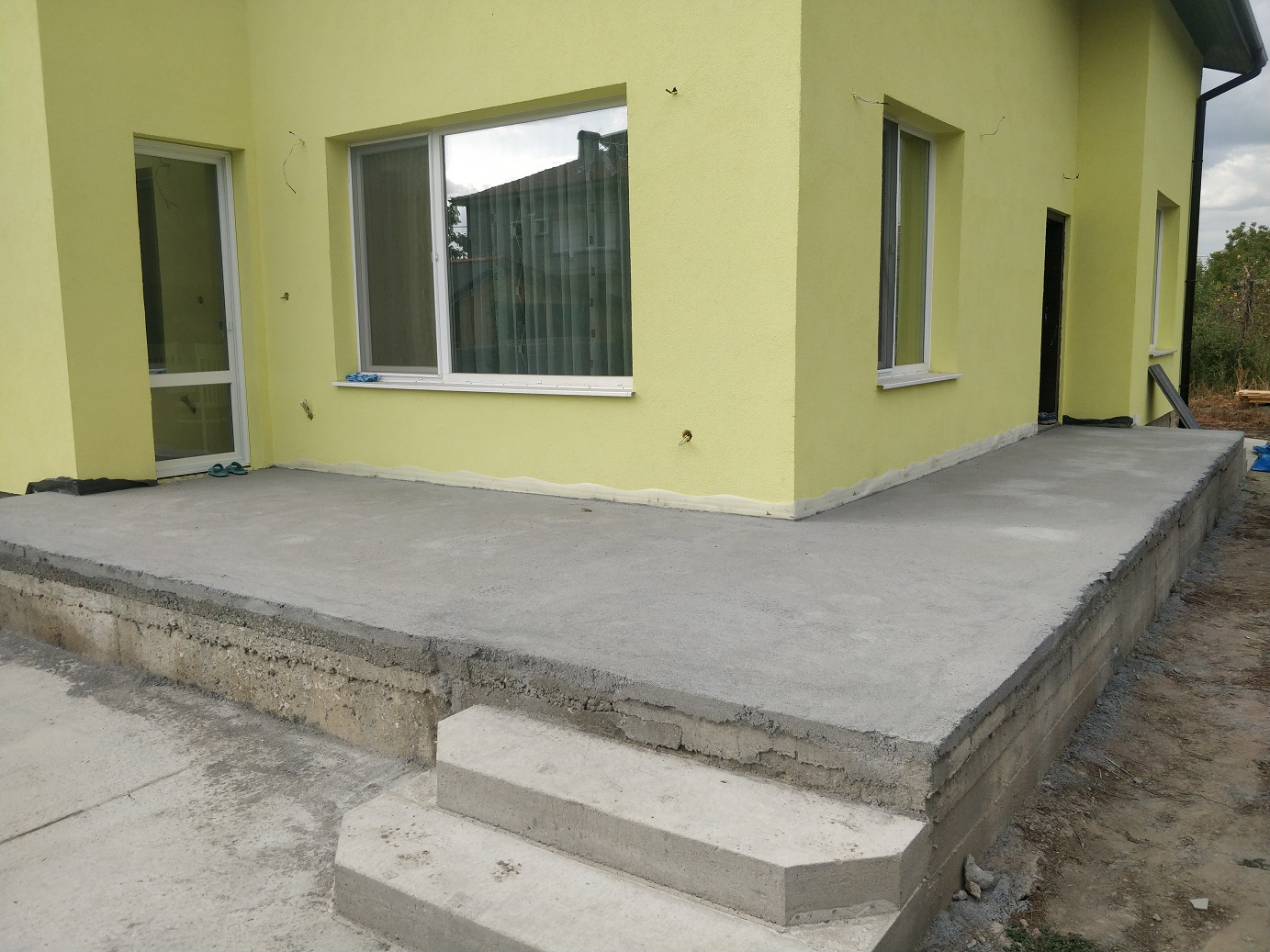

След малко забавяне, в момената съм изправен пред следната дилема:
Замазката е готова и се чудя дали първо да се налепи гранитогреса или първо да се монтира дървенията на верандата?

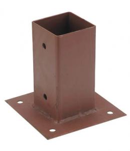

Гредите са 14х14 и ще се монтират посредством планките показани от Руди (поне на тях съм се спрял. Още не са купени).
Вариант 1: Първо дървенията. Тъй като ще има голямо натоварване на много малка площ (визирам контактната площ на планките), има ли някаква опасност за замазката? Хлътване, изронване? Замазката е с дебелина 7-8см.
Вариант 2: Първо плочките. Поради същото натоварване, притеснението ми е за пукане на фуга или плочка.
Кой вариант е по-добър или няма никакво значение?
