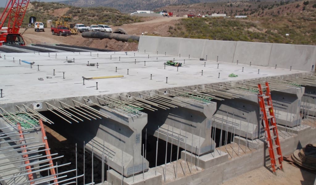

8.10.Бетони за основи
(на къщи)
Клас не по-нисък от:
1..С20/25
2..Водоплътен С30/37
8.11.Каменни основи
Каменната зидария за основи е скъпа и
трудна работа.

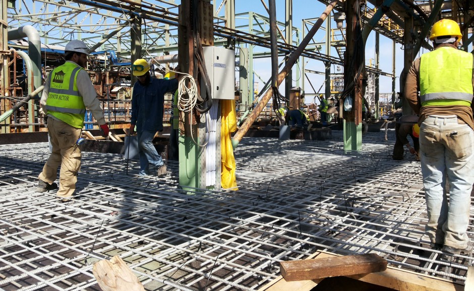

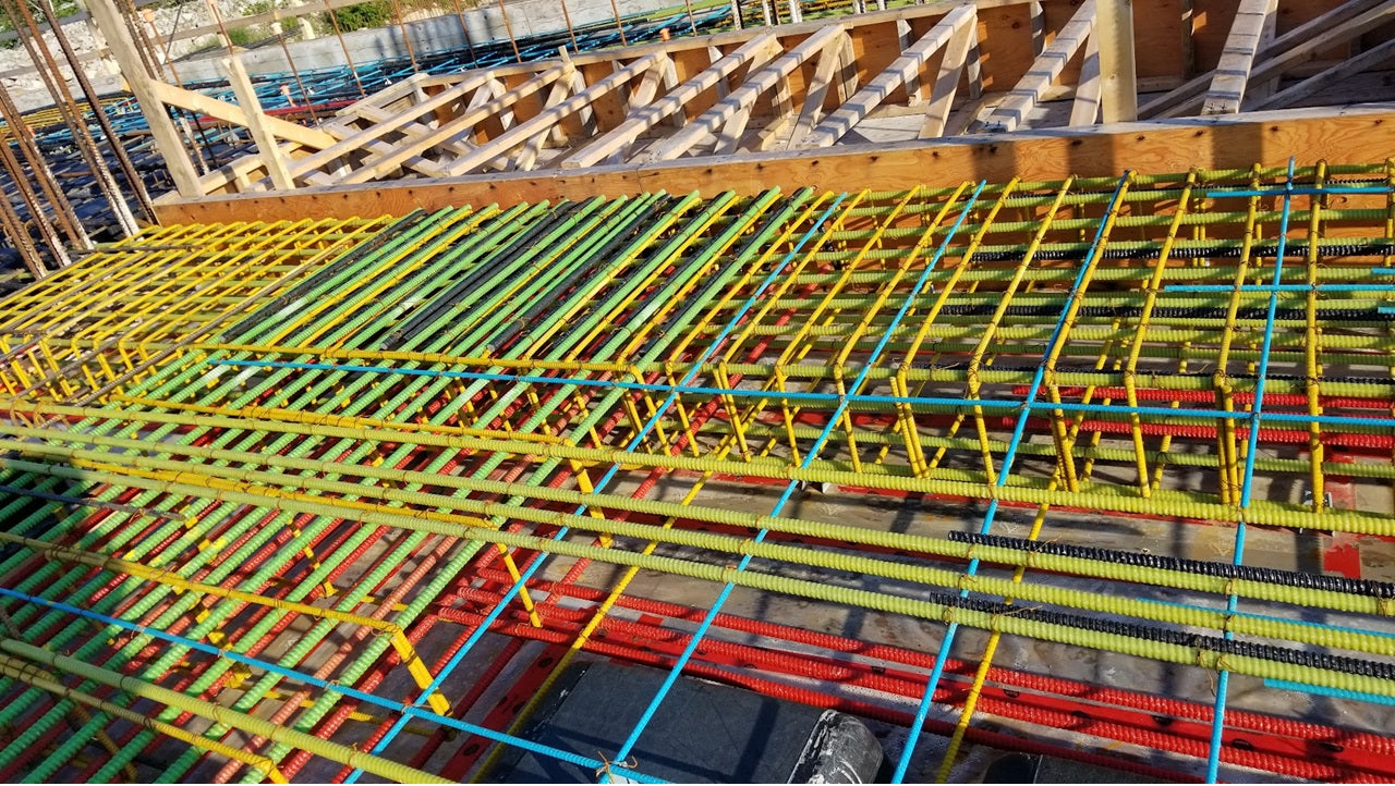

За зелените, които не искат стоманена
армировка в основите има fiberglass rebar.
Последна промяна от BLUEPUPIL на съб юни 29, 2024 3:48 pm, променено общо 1 път.

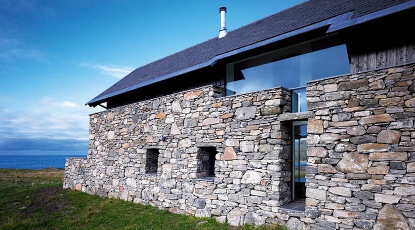

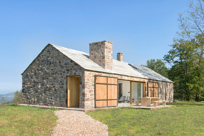

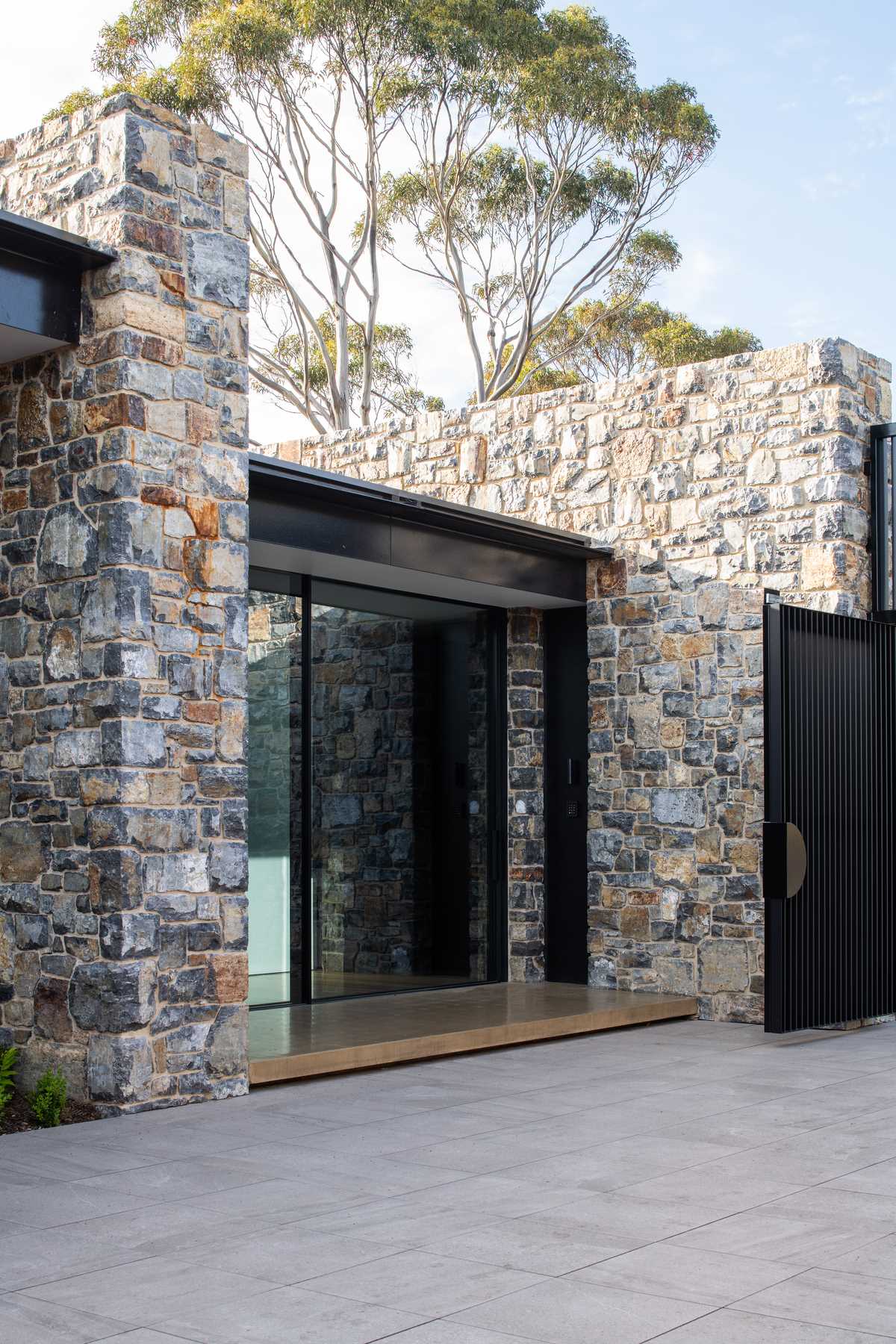

BLUEPUPIL - майстор
Каменни стени (без ст. бет. колони)
Най-лесно е каменна зидария с едно лице,
от другата страна, кофраж и бетон. Стените
мин. 50см широки.
