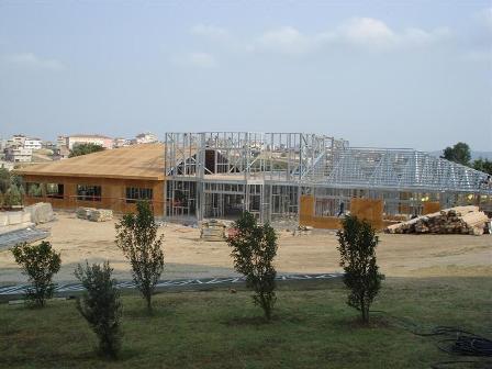

Едно времеимах нещастието да се запозная с един "колега" от съседния обект,който се хвалеше,че работодателят/чичо му/ го
потупал по рамото за мерси, затова че е "СПЕСТИЛ" 8 тона арматура
от 5 етажна сграда.След години същия го видях с папки под мишница по коридорите на Народна просвета.,т.е. строил е и училища.Злонамерения си краде всякак.Във връзка с това искам да
отбележа,че при стоманената конструкция местата на връзкити и броя
на видиите са обозначени в завода.Не знам Вие какви къщи строите,нищо против нямам и към професионално направените такива.

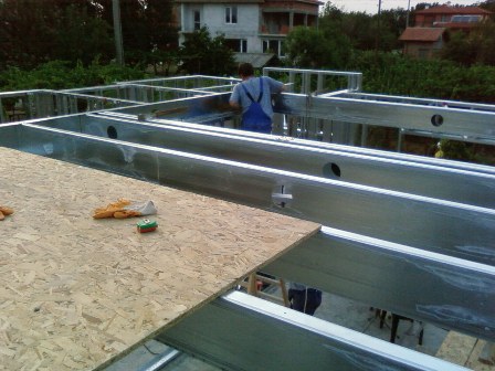

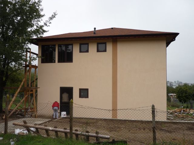

jekasus - майстор
Тази къща вече е вспомената в темата и съм участвал в довършителни работи по нея и знам слабите места. И по технология е близка към къщите на vipltd (желязо ,осб,гипскартон и вата) Та въпроса ми е такъв към vipltd - Как е шумоизолация между стаите и между първия и втория етаж.Питам ,щото в тази къща се чуваше много добре ходене по втория етаж,да не говорим за издаване на определени звуци :lol:[/img]
vidrata - специален-специалист
Сигурен съм , че въпроса с шумоизоплацията не е решен т.е. всичко се чува.
В момента и аз участвам в довършителни работи на сглобяема къща(само дърво) и гарантирам , че е така.Инак е супер ама тоя проблем е нерешим на практика, на теория може би да ама.........................
vipltd - специалист

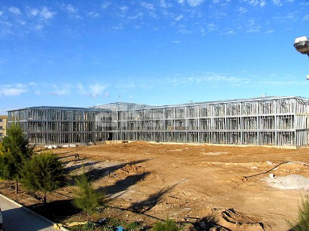

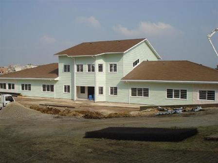

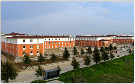

Неслучайно в предните постове пуснах и снимки на многоетажни сгради,едната е детска градина,другата е студенстско общежитие.

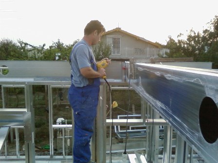

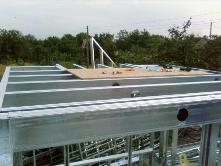

При двуетажните къщи детайла е следния;
Междуетажните греди са с височина 25 см.Върху тези греди се монтират ОСБ плоскости и върху ОСБ-то се полага 6 см армирана
замазка.Следва ламинат на спалните и керамика на мокрите помещения.Стълбищата също могат да са от мрамор.
На тавана погледнато от долния етаж за гредите се прихваща скара за таван от гипсокартон.Ако първия етаж е дискотека имате възможност на 28 см звукоизолация.Ако е еднофамилна къща
обикновено хола и кухнята са на първия ,спалните на втория етаж.
На снимките не се вижда на каква конструкция е.
Но Ви уверявам ,никакво поскърцване.При монолитното стр-во
ст.бет. плоча е от 10 нагоре.
