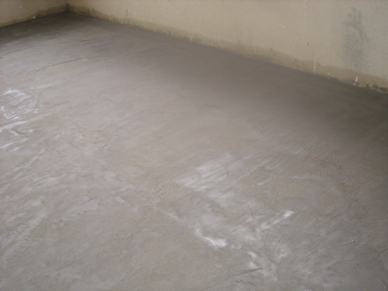

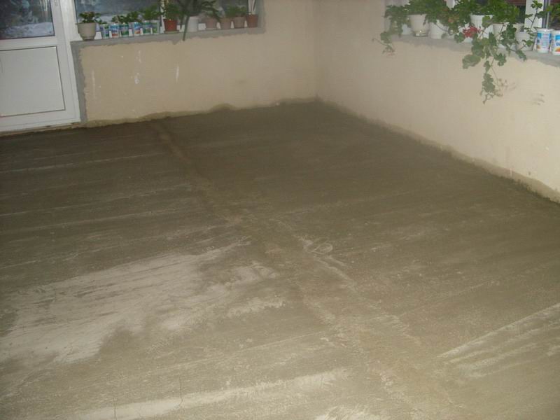

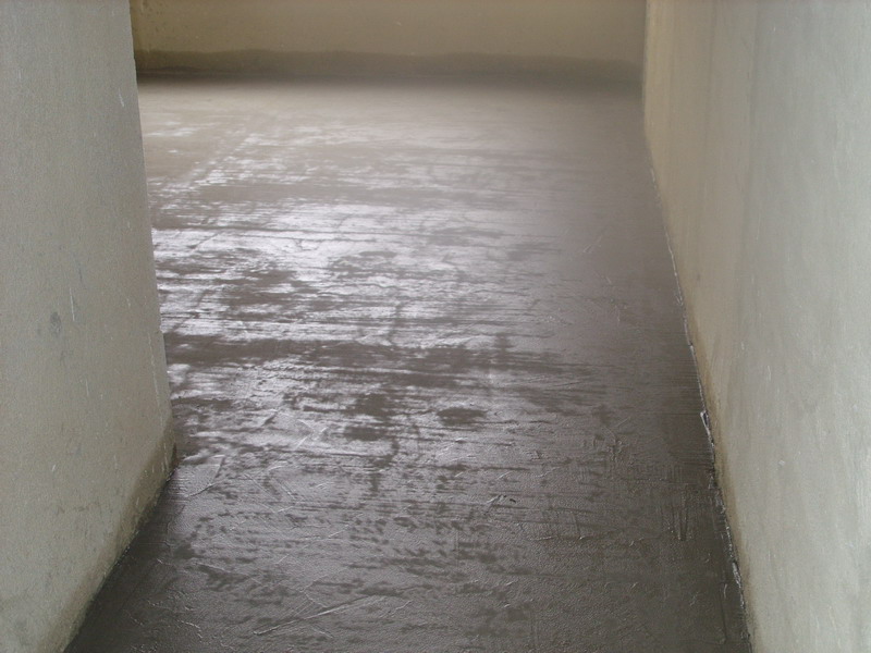

Вече и подовите замазки са направени. Вчера са ги довършили.
Това добре, обаче.....на 2 от стаите на 2 етаж на миналогодишната къща са се получили напуквания, не са големи, но все пак ги има.
Майстора предложил докато са влажни замазките да ги мине с теракол отгоре нацяло. Пита ме жената снощи, съгласих се, така и направили днеска.
Замазките по мои указания са около 3 до 3.5 см средно дебели там с рабица отдолу.
На едната стая (спалня) ще има ламиниран паркет, не о4аквам проблеми.
Чудя се за детската - там ще е естествен паркет, този повърхностен пласт теракол да не би да се окаже проблем после при лепенето му.
То не съм решил и дали ще го лепя паркета де, някои по форумите тука съветват само да се реди, особенно когато става дума за нова къща......
