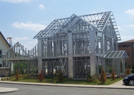

За сравнение го казвам,
едно време плочите си бяха 10,12 см.При нас върху гредореда и
ОСБ имаме 6 см.Няма никакво поскърцване,а звукоизолацията се решава в междугредието,което е 28 см ислед това таван от гипсокартон.Имаме реализирани селища.Издадени и се обитават.
Целогодишно.
mitaka_vk - специалист
vipltd написа:
Целогодишно.
vipltd написа:
Междуетажните греди са с височина 25 см.Върху тези греди се монтират ОСБ плоскости и върху ОСБ-то се полага 6 см армирана
замазка.Следва ламинат на спалните и керамика на мокрите помещения.
Нещо не те разбрах 6 см или 25 см кое от двете е вярно и каква е връзката с 10-12 см стоманобетонова плоча?
vipltd - специалист
Митак,
В разрез тавана или пода/зависи на кой етаж си/представлява;
погледнато отдолу- гипсокартон
-3 см профили/заводски с конструкцията си идват/
-25 см греди
-топло и звукоизолация между гредите и ГК
-22 мм ОСБ
-6 см армирана замазка
-ламинат
Снимките са за представа за гредите.

vipltd - специалист
Малко по-назад имаше запитване към vipltd,относно поскърцване,звукоизолации ,като колегата твърди ,че е участвувал
в построяването на такива.При това е прикачил снимки в завършен вид,но не е видна конструкцията.
В отговор на това,искам да кажа,че и при нас няма място за съмнение
що се отнася до поскърцване и звукоизолация между етажите.
А примера с със ст.бет.плоча го дадох в смисъл такъв;
При 10 -ина см плоча .както нямяме съмнения,при стоманените конструкции
наред с 6 см имаме възможност за решаване на звукоизолацията с още 28 см междуетажно пространство.
А че системата е по-евтина,вярно е.Защо?
На клиента се предлага готов проект.
Бързо се строи,няма вага и се нанася.
Процеса не е много трудоемък,разходите за труд са минимални,в сравнение.Вила от 100 -150 м2 се строи от максимум 4 човека до ключ.,за около 60-70 дни.Ако въпреки това идва скъпо,значи,че
материалите са скъпи или по-съвременни.
Системата не съм я измислил аз.Работим от 10 години към завода.
На техни обекти в чужбина.Ако бях се родил малко по-късно ,непременно щях да си построя сглобяема,за 50 години успях да си построя 4 бетонни.
