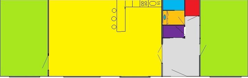

Аааа имам и оферта за кухня.
Човека дето ни прави цялото обзавеждане на апартамента, си е затворил цеха.Обаче има две мостри на кухни и други(детско,, спални) с които е очаствал на Пловдивския панайр и все още си му стоят.Сега сме в процес на пазарлък и може би ще взема едната.
Спрял съм се на тази за сега.

А другата е тази.
http://picasaweb.google.com/lh/photo/-Z ... directlink
Ако някои има интерес, мога да му съдействам за другата. След като си избера коя ще е моята разбира се :-D

Какво мислиш да обърнеш огледално мокрите помещения? Предполагам в този ъгъл в дневната ще искаш бокса, така че ще бъде по-лесно за ВиК-то. Също така ми се струва по-добре вратата на виолетовата бъдеща тоалетна да не гледа директно към антрето :), макар че така леко ще си удължиш ходовата линия до там.
А между другото, ти тези размери 5/15 как си ги мерил - по външните стени или по вътрешните? Че каквито са ти дебели зидовете ... :)
Stanislav Stefanov - специалист
Може-може и така става.Аз просто ги мисля още.За това и ги споделям да ги мислим заедно.
Размерите са мерени от вътрешния край на зидът.
