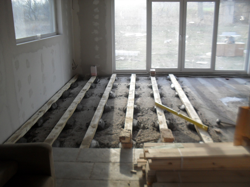

На финалната права съм вече..почти. Почнах дюшемето днес, ще видим как ще се получи. Още се чудя да го кова ли, да го завинтвам ли? Имам пневматичен пистолет за пирончета до 5 см, от тези с т образните глави, които се скриват. Струват ми се обаче тънки.
Между основните ребра на дюшемето ще опъна тръба за подово, а по нея фибран. Мислих за други методи на отопление за хола, ама реших да експериментирам.

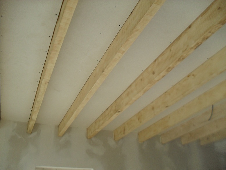

SDC14336.jpg греди - таван коридор

Хубаво напредваш. Какво стана с големия пистолет, тия малките пирончета не стават за дюшеме. [-X Странно решение - подово под дюшеме, дървото все пак е изолатор, а и дюшемето е 25мм и нагоре дебело, колко мислиш, че ще стоплиш? Така че при всички случаи с винтове, а не с пирони, да можеш лесно да го демонтираш и да си извадиш тръбите. :yawinkle: Ташев имат едни винтове за дърво на Marina - Торнадо (http://tashev-galving.com/304093-20-1/% ... 0%B0%2C+Tx), лесно се навиват.

Верно обаче дюшеме с подово :? . Аз на твое място там бих сложил "'шлайфан бетон с покритие". Иначе за паркет/дюшеме скоро едни търговци ме облъчваха ,че най-доброто било с лепило понеже нямало вариант за скърцане :?
v_tan - специалист
В случая разсъхването и скърцането не са ми проблем. Дълго време съм живял в блок с гредоред и май съм свикнал. Големия пистолет е с пирони 90мм, имах по-къси но свършиха, а доставките са много бавни. Предполагам че винтовете са тези с набраздената резба? Подовото както казах е експеримент, поне в България. Най-вече защото дървесината най-вероятно е още влажна. Иначе тия 2 см. на дъските не мисля че са проблем на топлото. Ако толкова не става догодина махам крайната дъска до прозорците и закачам радиатори за тръбата, която съм пуснал. А остатъка ще си почива под подовото.

По-добре от мене знаеш какво ще стане като изсъхва, така че ако е на винтове, можеш да го пренаредиш поне.
Тънко тва дюшеме, откъде е?
Само че ще трябва радиаторите да работят при температурата на водата на подовото, освен ако нямаш някаква система с регулатори за стаята.

за тръбата за подовото: тя в момента стига до колектора за подовото, който е със смесител, но винаги мога да я откача от там и да я закача към високата температура.
За съсъсхването на дъските е ясно, та за това клоня към винтовете.
А дебелината на дюшемето...мани само боклуци, ама за тия пари толкова. като забогатея :? ще го сменя. Аз за това сложих за майки греди със сечение 5х10 см., лежащи на широката страна и с разстояние между осите 50 см. Така напрактика дъските преодоляват без подпора само 40см. Би трябвало да е ок.

Това е единия проблем. Другото е как ще се държат самите дъски на директното нагряване :sad:
unclebim - специалист
40см е ок и 50см ще е ок, ама 5см сечение по вертикала за носещата конструкция при 10см по хоризонтала ми изглежда малко ... :? Не че съм специалист де, ама от опит говоря.
Tsilkov - майстор
Тя носещата е легнала на замазката като гледам :)
