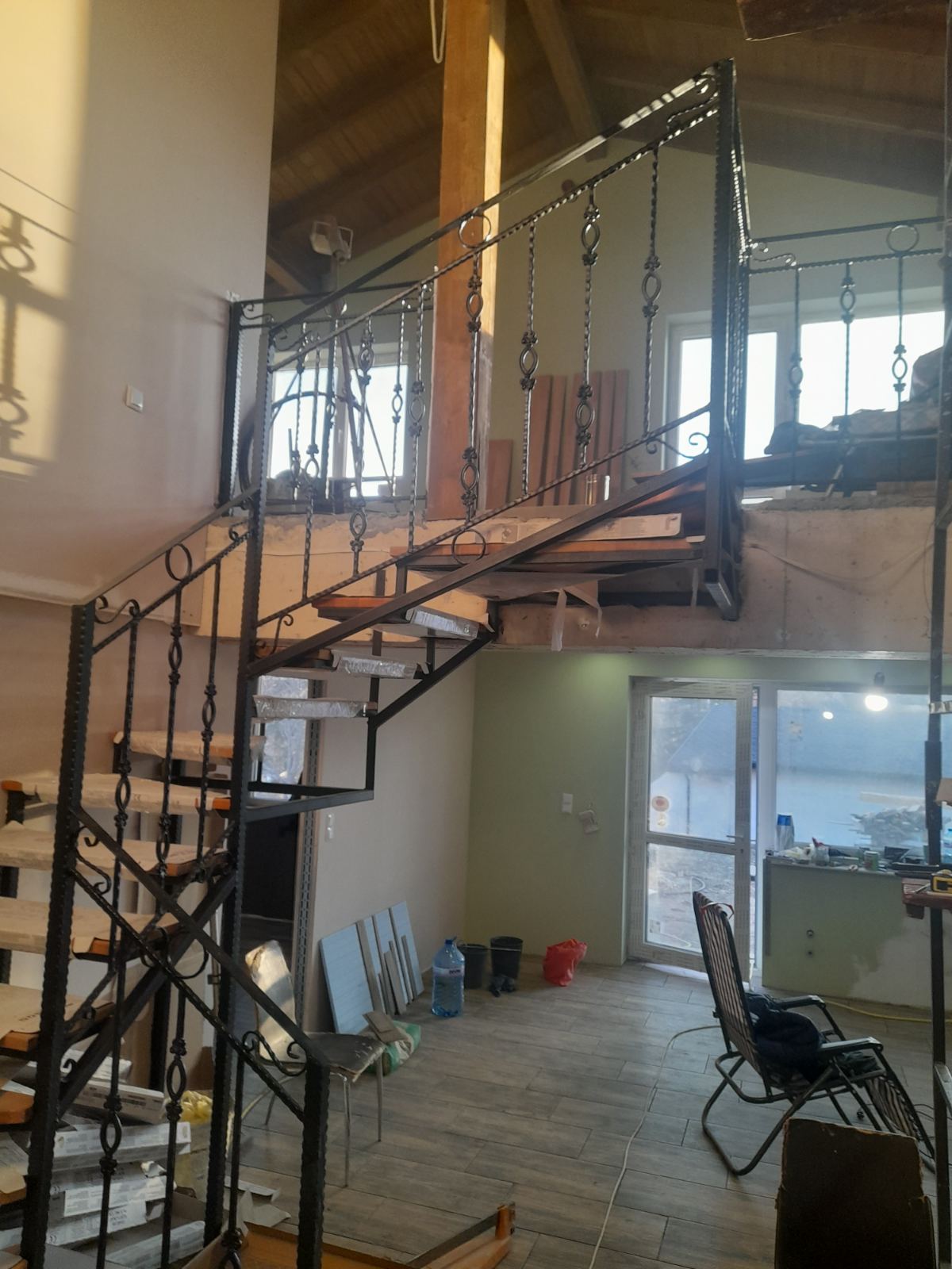

Малко снимков отчет да дам :) Бавно става, щото всичко до сега, без замазки и мазилки, сам си правя, само събота и неделя и тук там някоя отпуска. Почти всичко правя за първи път през живота си, с изключение на жици и картон.
Почти 2 палета картон на 2.60 са заминали до сега + малко зелен и червен също. Всичко е на конструкция с 5 см. вата. Отвън ми направиха хастарна мазилка. Преди нея и картона миналата зима вътре беше по-студено от колкото навън. Сега дори в най-големите студове преди 2 седмици дето бяха, вътре не е падало под 10 градуса.

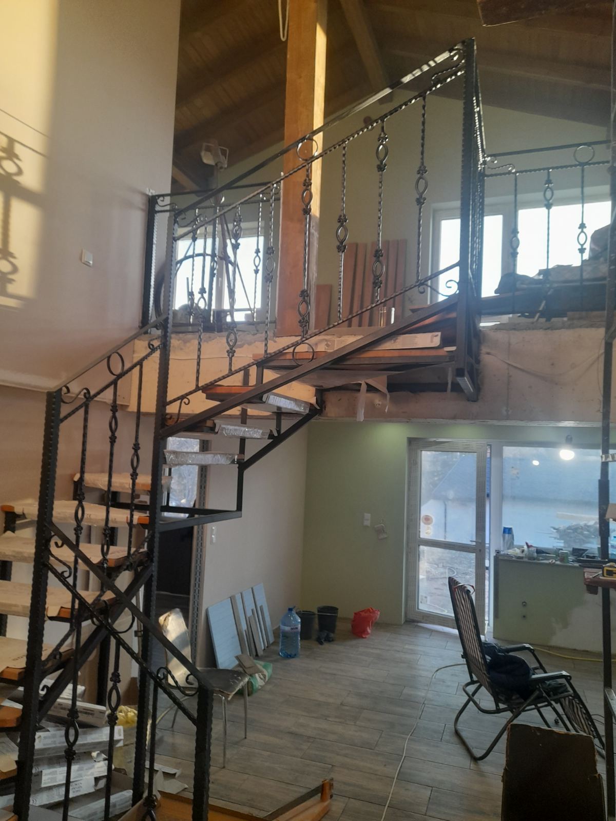

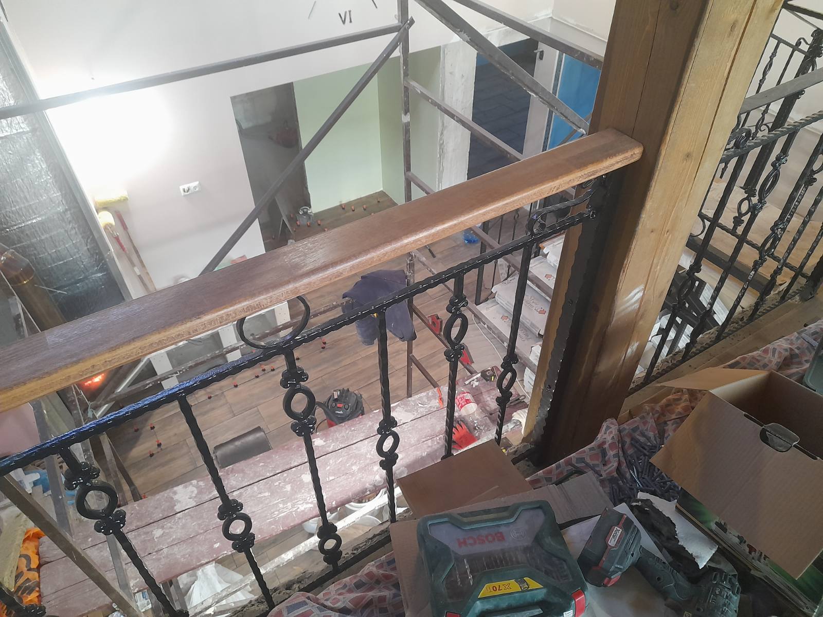

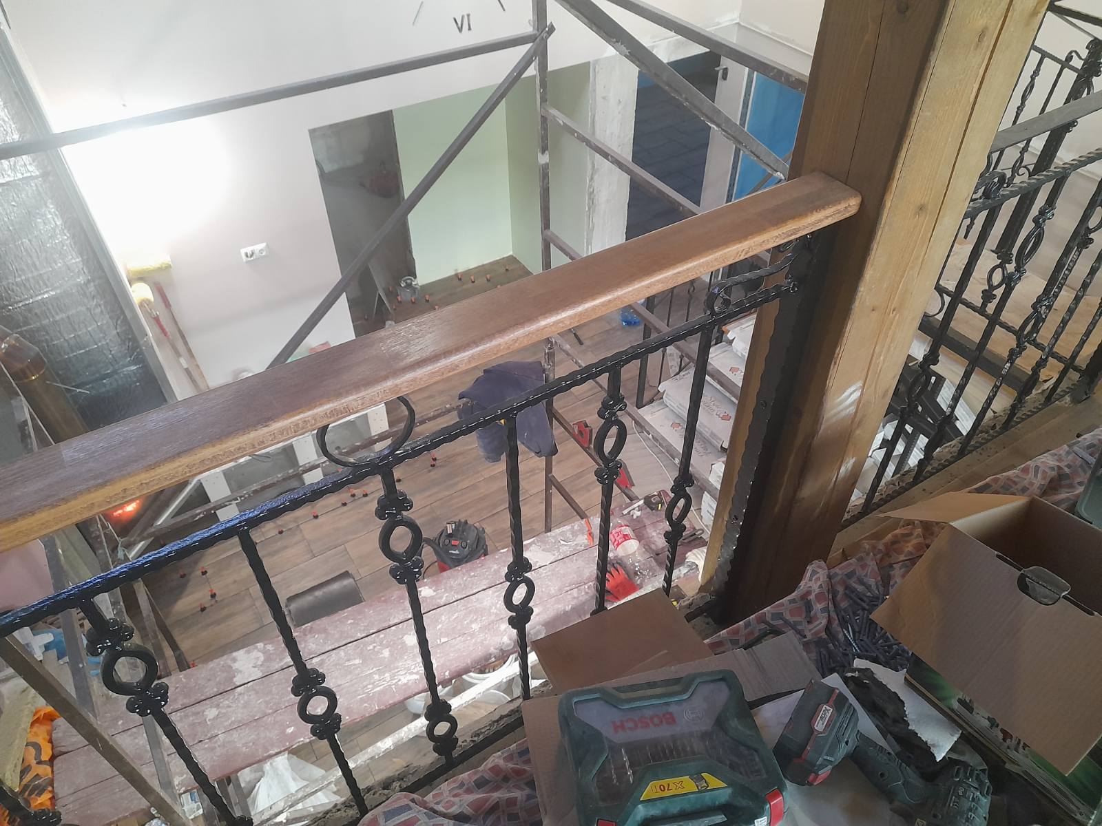

Стълбището и парапетите станаха що годе добре за първи опит. При тях, за разлика от грубия строеж, не уцелих на евтиното желязо и излезе доста над планирания бюджет, но все пак доста по-евтино от офертите, които имах. С тия скъпи оферти, чак се бях замислил, дали един едноместен асансьор няма да ми излезе по-евтин, пък и по-малко място заема. За съжаление, в ЕУ има някакви нормативни уредби, дето правят такова нещо, като едноместен асансьор, невъзможно. Или поне така ми казаха от Лифтком.

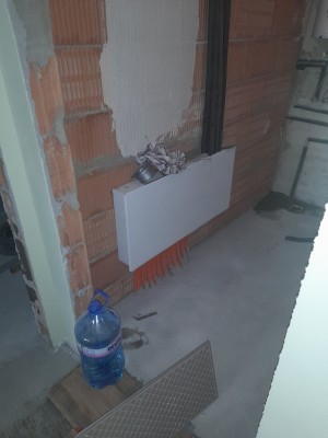

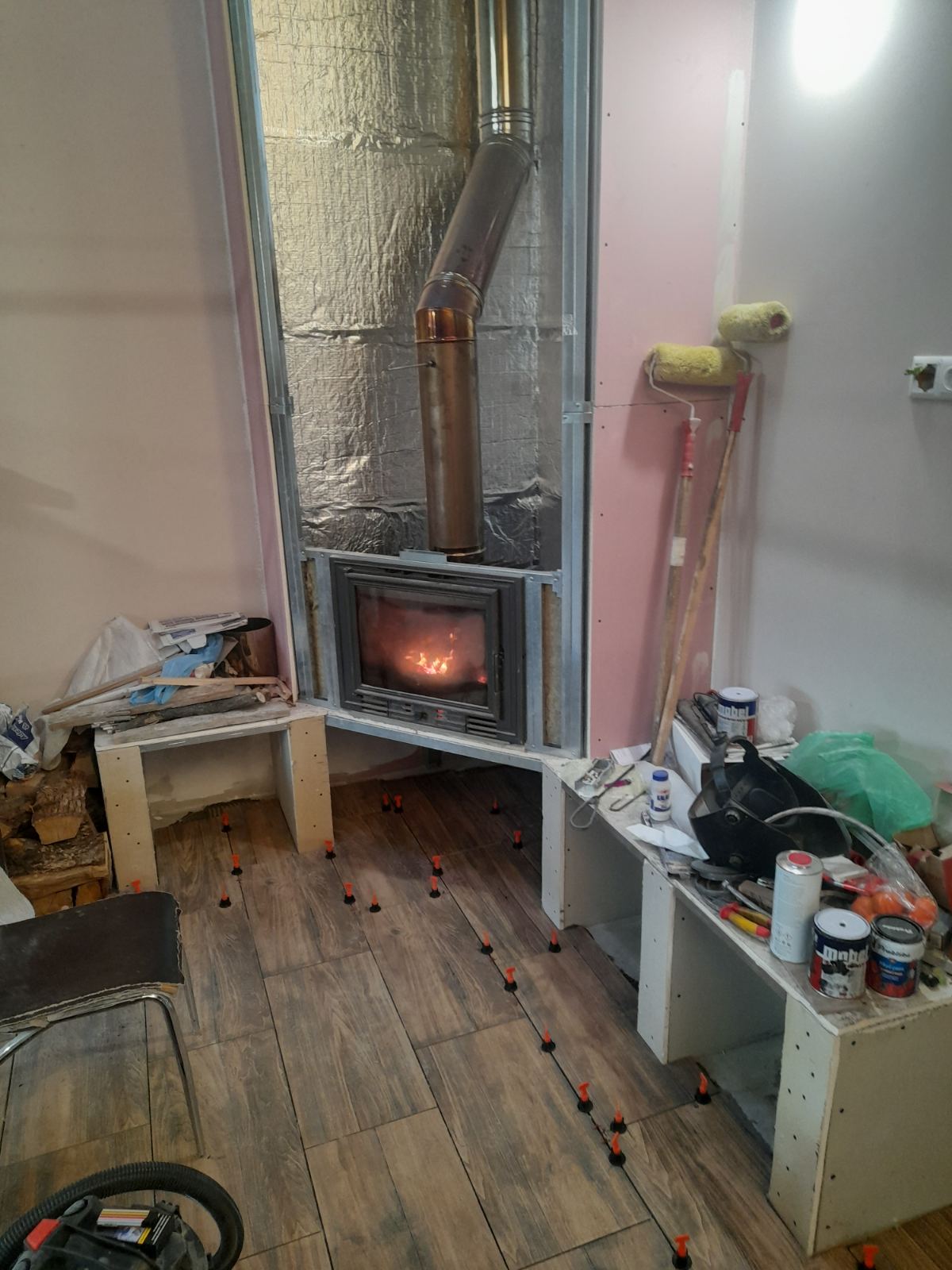

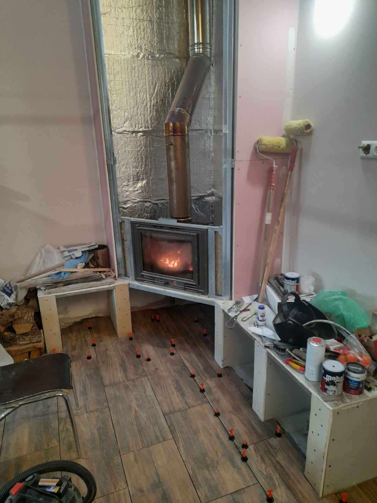

Камината не е довършена още. Въпреки, че още няма външна изолация само с нея успявам да стопля втория етаж до 23-24 градуса, но долу не дига повече от 18-19. Замислил съм някакви вентилатори да духат топлото от булото под самата камина, но за да видя дали ще има ефект трябва да я затворя, ама не ми е на дневен ред.
Плочките, днес приключих всички помещения и остана само банята. Около 200 квадрата до тук. Голям гърч. Като ги завърша, ще направя ритуално жертвоприношение с гребена и мистрията и не искам и да чуя за плочки повече.

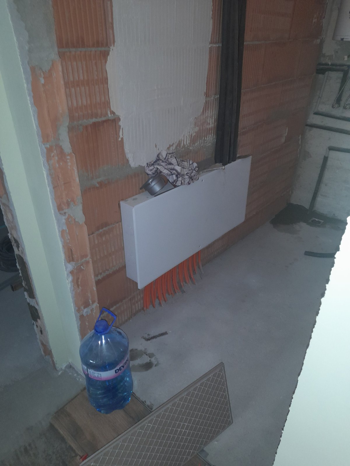

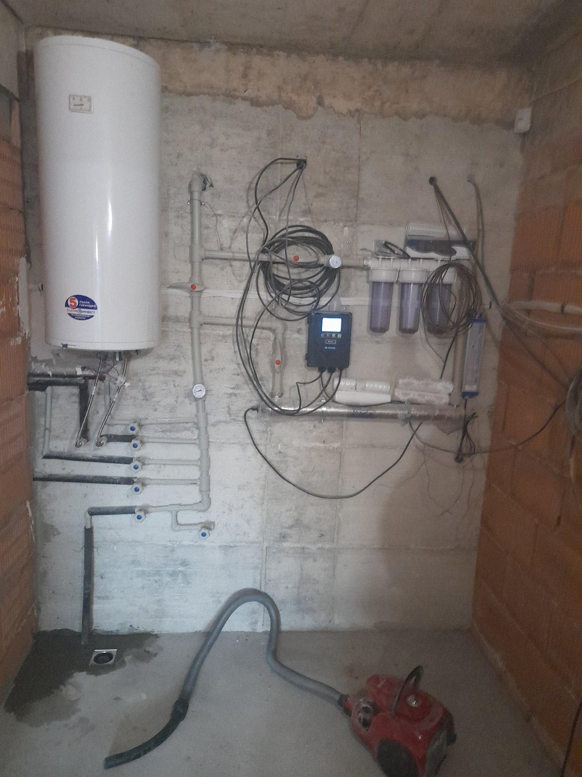

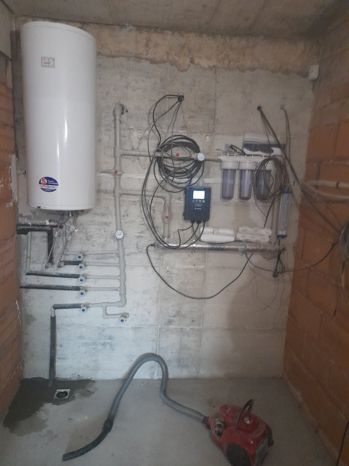

ВиК-то също сам си измислих и направих, ама не съм снимал шахтата с резервоарите и хидрофора, че съм я зазимил за момента. Като пусна тока от енергото, ще сложа филтрите, ще включа УВ лампата през ЮПС и ще направя дезинфекция на цялата система с хлор. Върти ми се една идея да направя система за добавяне на хлор през обезвъздушителите на филтрите, че при всяко планирано или непланирано спиране на УВ лампата трябва да се дезинфектира цялата система, защото сондажната вода е както аз и казвам "жива вода", т.е. какво ли няма в нея, предвид факта, че все още в квартала има хора на септични ями.

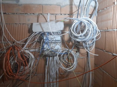

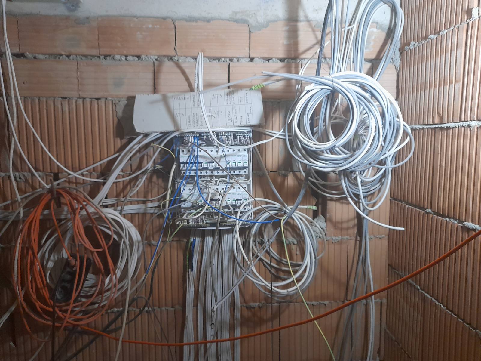

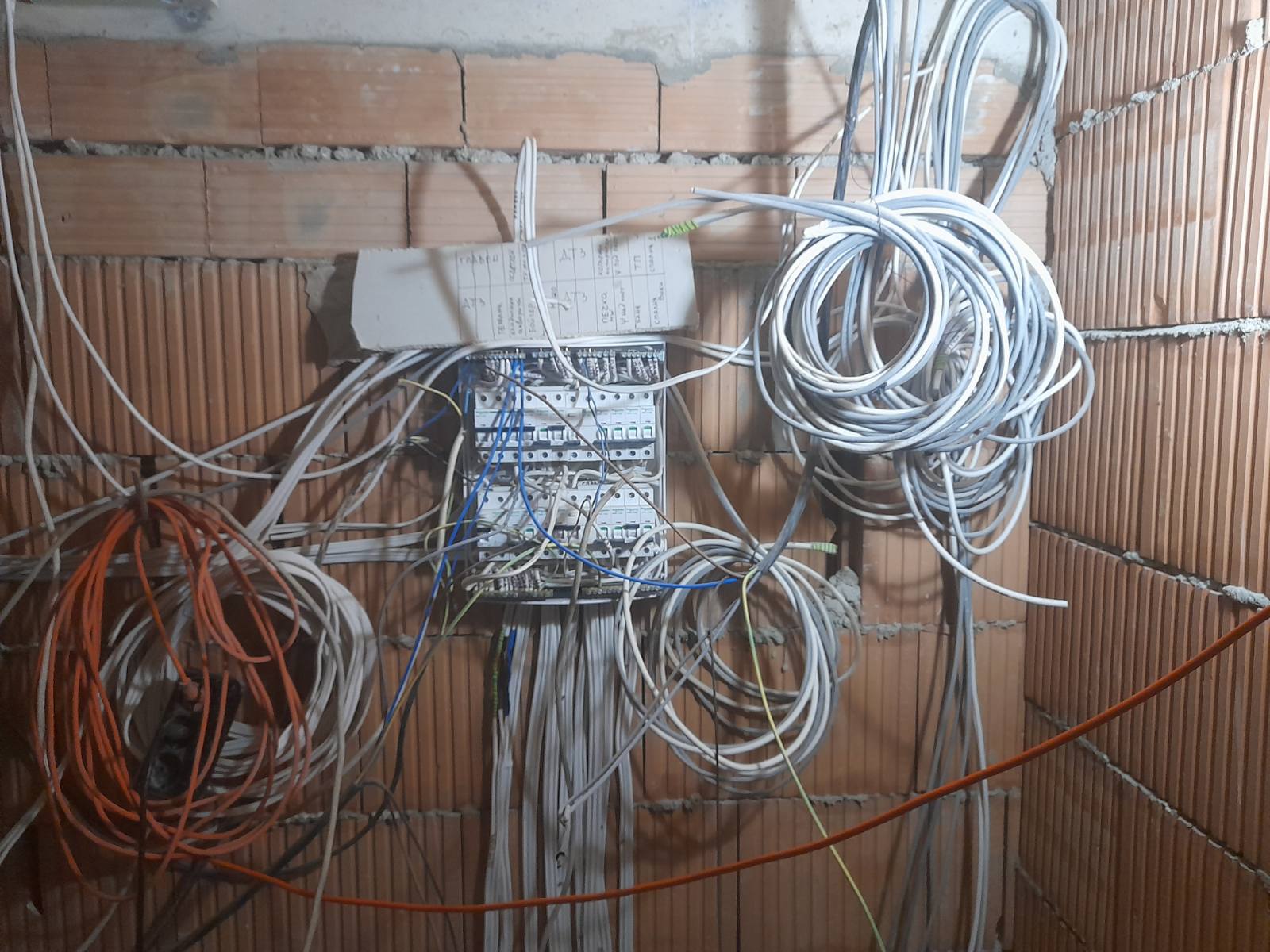

Както е видно от снимката с таблото и кабелите, обущаря бос ходи и няма кой да му въведе ред в паяжината :-D ТАП 24 едвам ми стигна. Един шкаф да прибера кабелите за интернет и камери и ще се кротне.

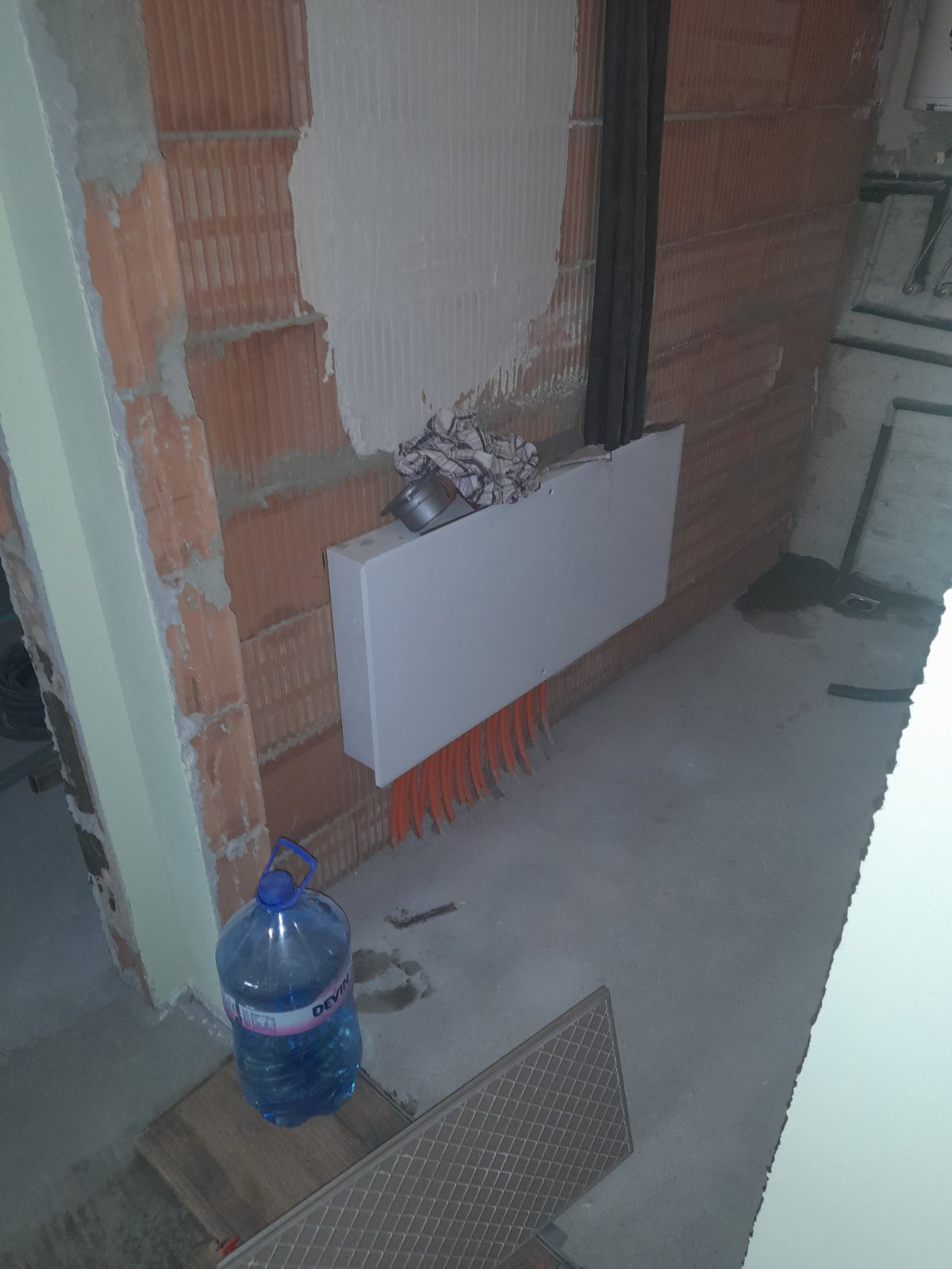

Ааа, още едно нещо, което не съм правил сам - подовото и колекторите са дело на LazarGanev и хората му. Никакви забележки. Даже благодарности, че ме търпиш, Тони :)

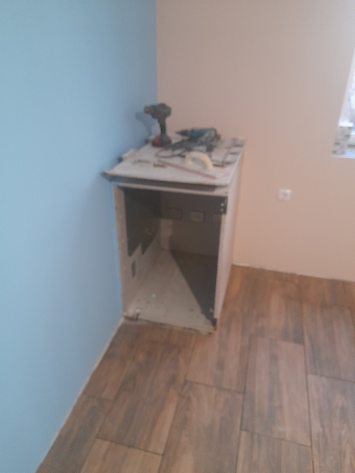

Касата за оръжието е сложена на място, следва да ѝ се придаде лицеприятен вид, като се облече с дърво. Също не ми е на дневен ред :)

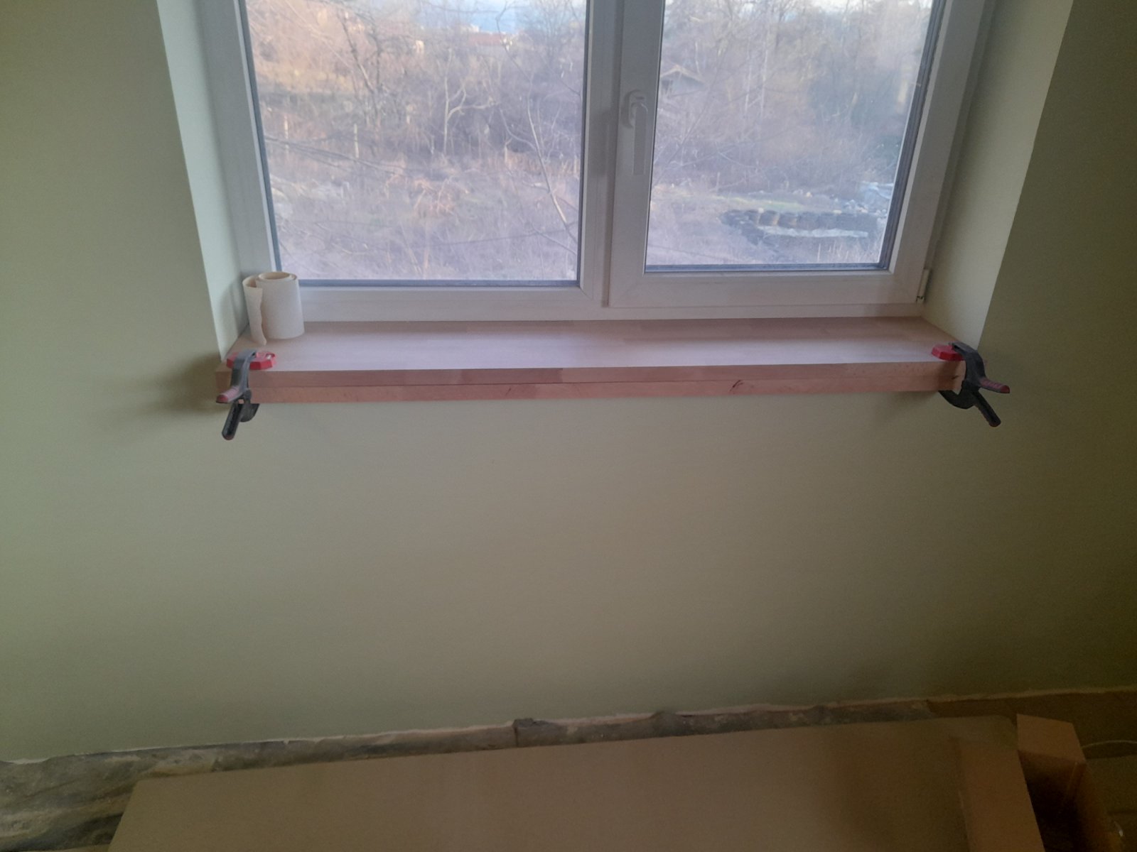

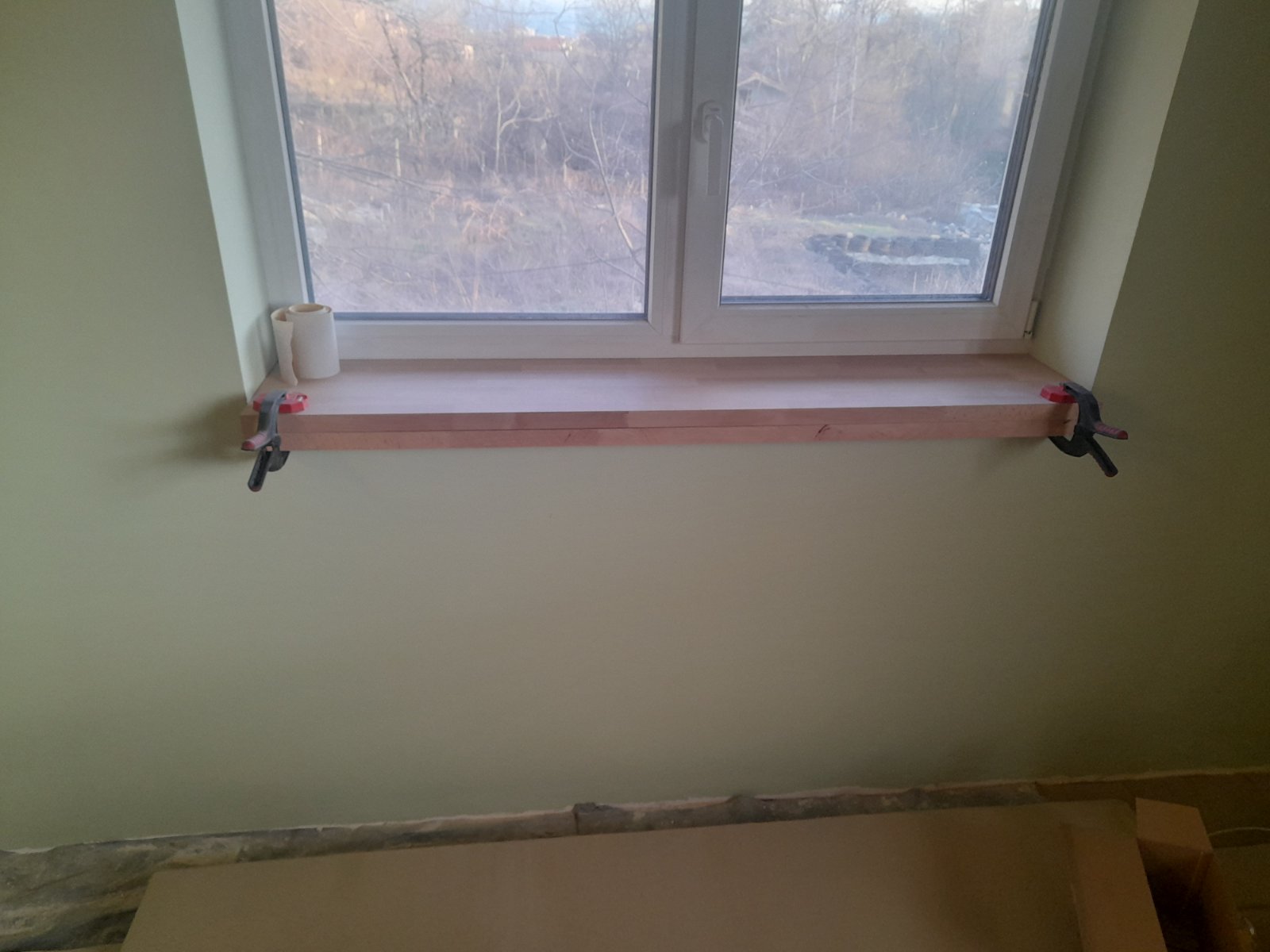

Подпрозоречните дъски ще са от букови плотове 3 см с подлепката ще изглеждат като 6 см и ще ги мацна в цвета на покрива - масло на Бохемит цвят орех. Интересното е, че като седнах да смятам цени с обикновени ПВЦ подпрозоречни дъски и се хванах за главата - сметката излиза почти същата като буковите. Естествено без да смятам моя труд. Обаче визия и усещане на допир нищо общо. Другия уикенд ще се занимавам с тях и ще щракна някоя снимка на готовия вид.

nikolov333 - майстор
За таблата от край време говоря, че ТАП24 е минимума за тристаен апартамент.. За моята къща съм сложил по 2 метални и 2пл.кутии 60*40*20 за силовата и комуникационна мрежа като обмислям и едно табло вграден монтаж за индикатори на натоварването по фази и превключване към автономно захранване при аварии..
KingLin - майстор
Ако я бях строил тая къща преди 20 години, като още ми беше интересно и аз щях да мисля за такива неща. Сега... сега гледам да го докарам до работещо и безопасно състояние. То има изнесени допълнителни табла. Втория етаж си е на отделно табло, сондажа, хидрофорната с-ма и пречиствателната станция са на отделно табло, има предвидено и дворно табло захранено с 4х6 за лятна кухня, джакузи и дворно осветление. Абе от към кабели съм пуснал достатъчно, че и отгоре. Аварийно захранване е хубаво нещо. Как си го замислил?
За сега мисля главно за осветлението, че имам кофти спомени със свещите, като спираха тока.. Купих от тези US $27.15 20%OFF | Din Rail 2P 3P 4P ATS Dual Power Automatic Transfer Switch Electrical Selector Switches Uninterrupted Power 63A 100A TOMZN Mini
https://a.aliexpress.com/_mP6nBvA и три такива за защита и наблюдение на товара по фазите US $10.56 20%OFF | Din Rail Dual Display Adjustable Over Voltage Current and Under Voltage Protective Device Protector Relay 40A 63A 80A 220V 230V
https://a.aliexpress.com/_mNh3aku . Планирам осветление на 12V или 24V, за да може да се захранва директно от акумулатори и евентуално генератор, ако преценя, че има нужда от него.
